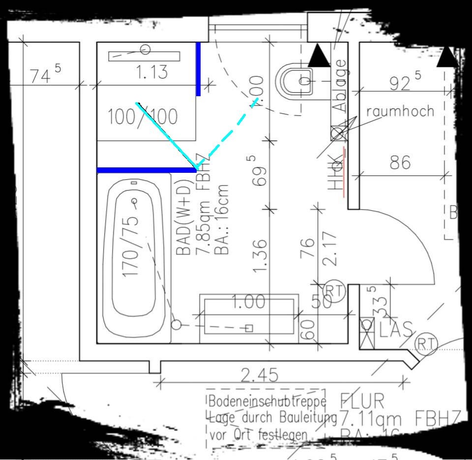

Na dann erst mal hin in die Badewanne legen und in die Duschkabine schlüpfen. Da sieht man ja, was einem gefällt.
21.02.18 18:51
Ich würde die Dusche drehen und eine Wand zwischen Dusche und Wanne setzen. Die Wanne natürlich schick vermitteln - mit Ablagen drumherum.
Dann eine Schwenktür vor die Dusche setzen.
21.02.18 18:53
Arifas schrieb:
Weit überlegen, eine Faltduschtür einbauen zu lassen, die man nach rechts und links weg klappen kann.
Wohin denn wegklappen - teils bis vor das Fenster ? - ggf. kann es hier etwas Freiheit schaffen, mit dieser Duschtür direkt am Kopfende der Wanne anzusetzen. Ich bin versucht, mir eine Art Paravent vorzustellen.
Ich glaube, Du hast einen Vermitteltick
Arifas
22.02.18 09:22
Wir hätten eine Falttür genommen, die man nach innen klappen kann. Aber da ist auch die Armatur. Das sieht wohl blöd aus. Mh.
23.02.18 06:43
Ich würde auch erst mal die Wanne planen, dann dort mit einer festen Glaswand die Dusche abtrennen, von planoben, dann evtl. auch ein Stück feste Glaswand und dann eine Pendeltür, die auch nach innen aufgeht. Je nachdem, wie viel Platz im planoberen Bereich ist, kann die Pendeltür dann auch eine Falttür sein, damit man sie nach dem Duschen einfacher nach innen öffnen kann. Spart die Tropfen vor der Dusche. So eine Falt-Pendeltür habe ich bei mir auch.

kbt09 schrieb:
Gute Idee, nur die Tür würde ich andersherum anschlagen.
