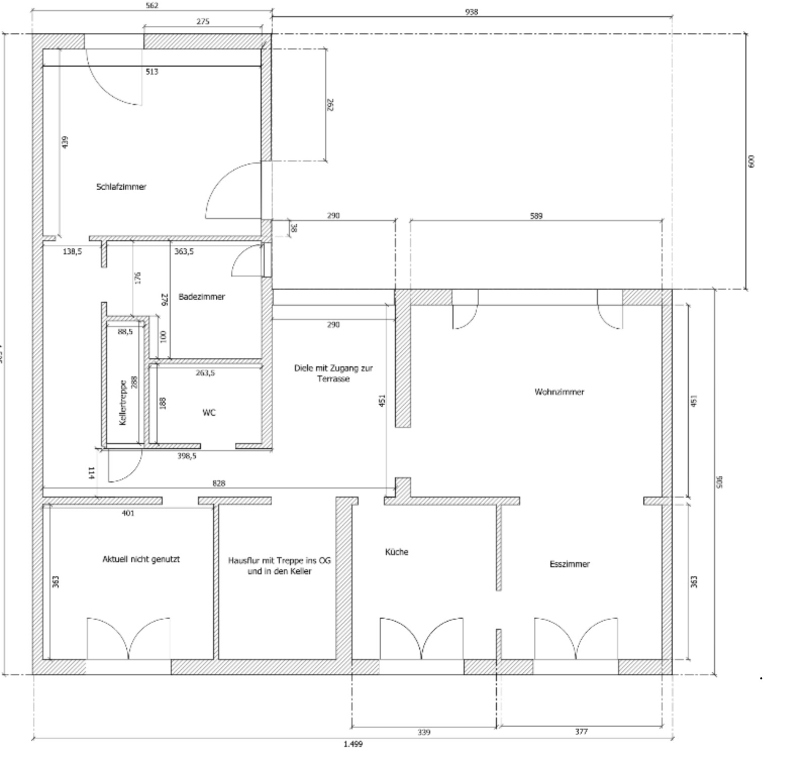

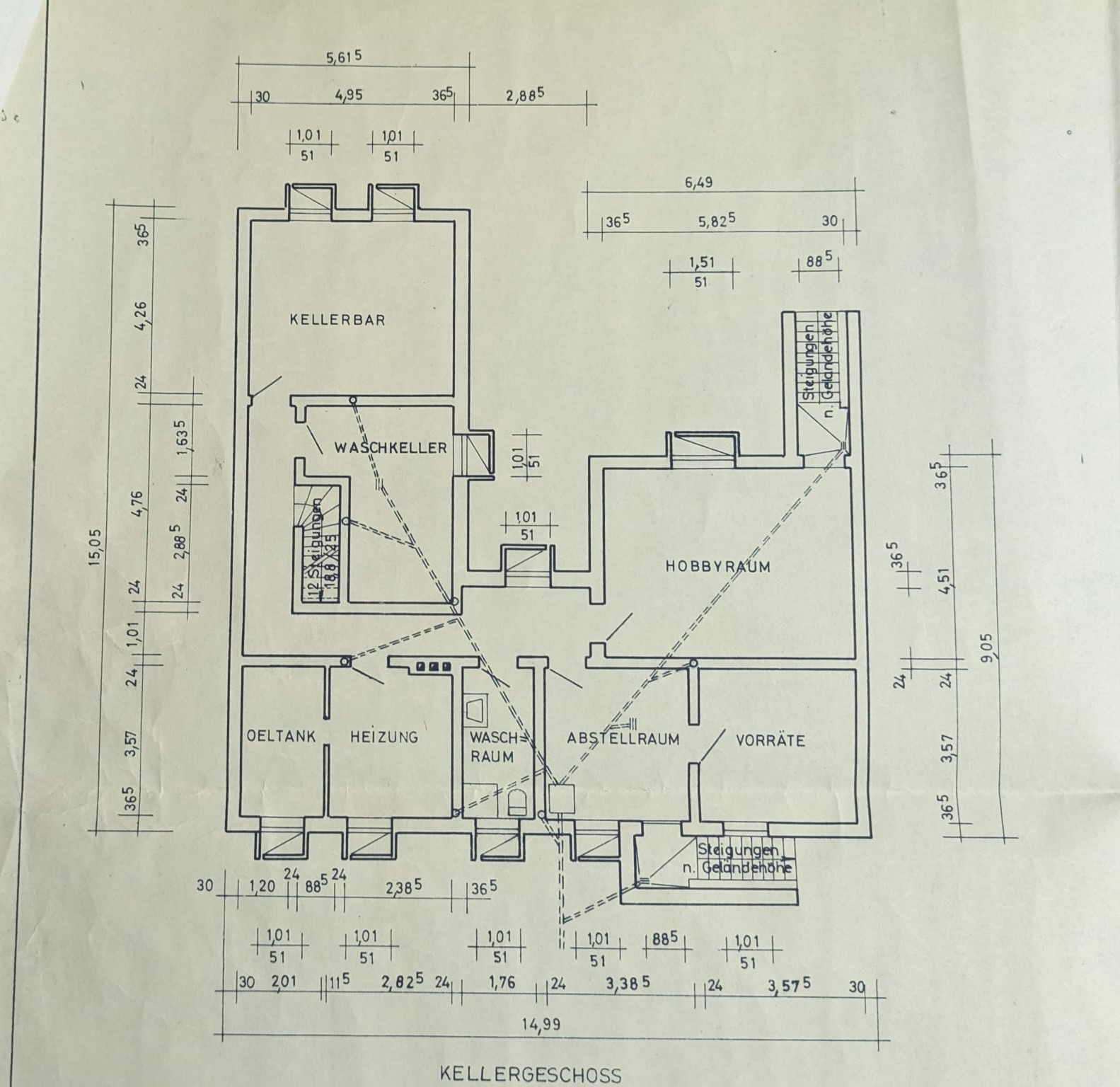

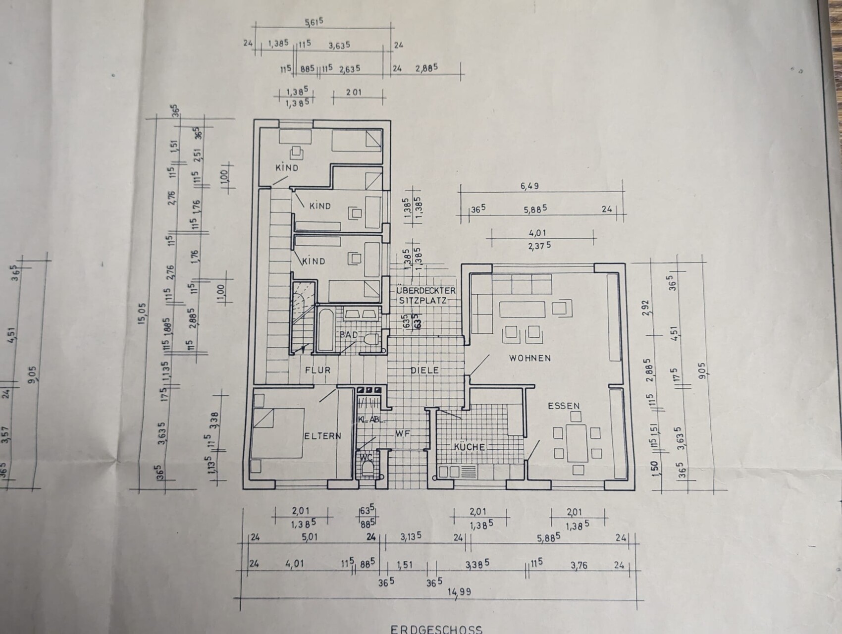

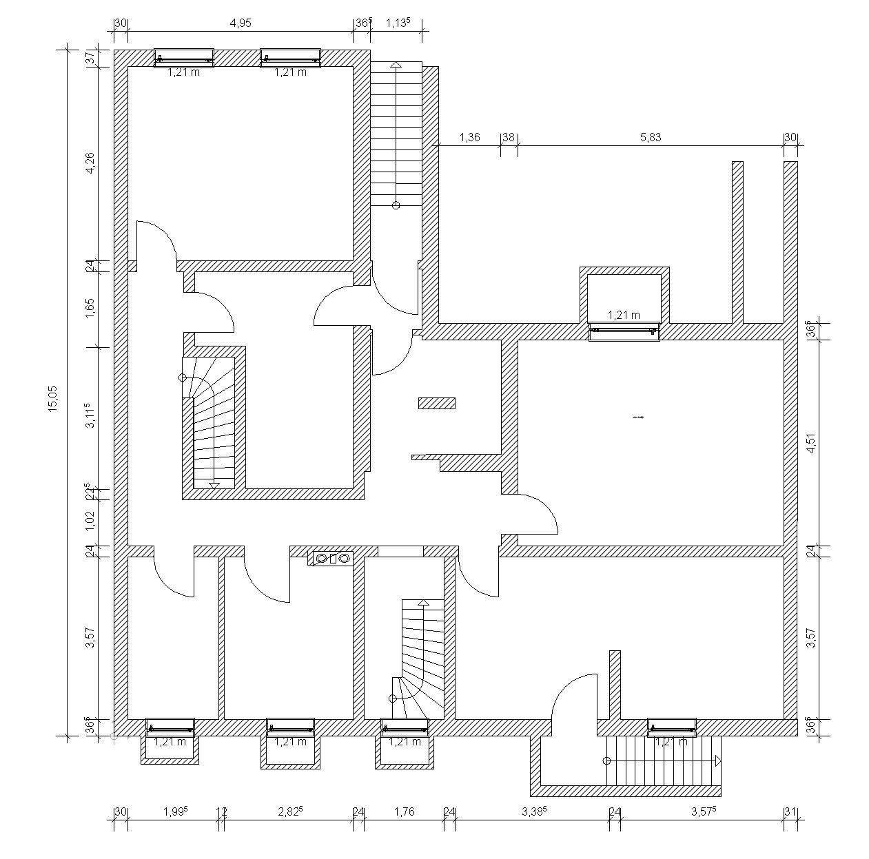

Meine Eigenzeichnung basiert auf dem Ursprungsplan, den ich hier ebenfalls hochgeladen habe. Das Gebäude wurde damals größtenteils in Eigenleistung gebaut. Dementsprechend habe ich die Räume nochmals vermessen, um zu erkennen, ob irgendwo vom ursprünglichen Plan abgewichen worden ist. Die mit der Zeit erfolgten Umbauten habe ich ebenfalls vermessen, da hierzu keine Zeichnungen existieren. Diese drei "Grundlagen" habe ich in meiner Eigenzeichnung berücksichtigt, so wie ich das in meinem gestrigen Beitrag beschrieben habe.
GalileoNRW
Hier nochmal der Versuch, die damalige Pläne und die aktuellen Pläne sortiert aufzulisten:
Originale Pläne aus 1975
EG
Grundriss Erdgeschoss eines Hauses mit Wohnen, Essen, Küche, Flur sowie Eltern- und Kinderzimmern.
Keller
Grundriss Kellergeschoss mit Kellerbar, Hobbyraum, Abstellraum, Vorräte.
Heutiger Stand nach den Umbauten
Hier gibt's keinen offiziellen Plan, deshalb ist hier die eigene Zeichnung in vereinfachter Form entstanden (ohne Treppen im und außerhalb des Gebäudes, aber textuell gekennzeichnet)
EG
Grundriss eines Hauses: Zimmeraufteilung mit Schlaf-, Wohn-, Esszimmer, Küche, Bad, Flur.
Keller
Die Nutzung der Räume ist, bis auf "Öltank" und "Waschraum" identisch.
Öltank ist leer. Im Waschraum läuft nun die Treppe von oben runter.
Grundriss eines Gebäudes mit Wänden, Türen, Treppen und Maßlinien.
Vielleicht/Hoffentlich wird es so verständlicher und räumt das bisherige Chaos etwas auf.
Es ist wahrscheinlich einfacher und näher an der Wahrheit, wenn Du einfach mal die Änderungen in den Originalplan einzeichnest.
