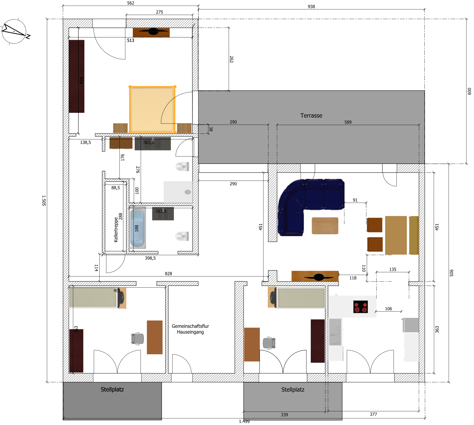

Aktuell ist es einfach der Ist-Zustand. Daran weiter gearbeitet haben wir nicht. Wir führen im folgenden einfach mal unsere "Gedanken" auf und hoffen, dass dies zunächst reicht und hilft.
Der Plan und die Bemaßungen entstanden auf Basis des ursprünglichen Grundrissen und händischer Vermessung in den vergangenen Tagen. Es muss also im Detail nicht exakt so sein. Aber es sollte für die notwendigen Planungen/Ideen ausreichend genau sein. Wenn Euch etwas fehlt, dann sagt bitte Bescheid - wird dann nachgeliefert.
Der Grundriss sieht wie folgt aus:
Grundriss eines Gebäudekomplexes mit Räumen 1-8, Treppe und Fluren
1 - aktuelle Küche (Blickwinkel meiner Beschreibungen ist vom Fenster in den Raum)
  • Aktuell ist auf der linken Seite der Herd und die Spülmaschine.
  • Aktuell ist "oben" eine Schrankreihe mit Backofen, Mikrowelle und Kühlschrank
  • Aktuell ist "unten" an den Fenster eine Arbeitsplatte. Aber die Fenster sind so niedrig, dass eine "ergonomische Arbeitshöhe" nicht möglich ist - das ist für uns so eigentlich keine Option mehr.
2 - aktuelles Esszimmer
  • Durchbruch zur Küche ist möglich über die bisherige Tür hinaus.
  • Zwischen Esszimmer und Wohnzimmer ist aktuell eine damals moderne und klassische "Zieharmonika-Tür" verbaut.
3 - aktuelles Wohnzimmer
4 - aktuelle Diele mit Zugang zum Garten (Schiebetür und Glasfront entlang der gesamte Seite)
5 - aktuelles Gäste-WC (Blickwinkel meiner Beschreibung ist von der Tür in den Raum)
  • Aktuell ist oben das Waschbecken
  • Aktuell ist rechts eine Toilette
  • Aktuell ist links eine Waschmaschine und ein Wäschetrockner (wird nicht mehr benötigt, diese sollen zunächst in den Keller wandern)
6 - mögliches Kinderzimmer
7 - Hauptbad (Blickwinkel meiner Beschreibung ist von der Tür in den Raum)
  • Aktuell ist links erst ein kleiner Schrank und danach eine Badewanne (vor bzw. unter dem Fenster)
  • Aktuell ist geradeaus das WC
  • Aktuell ist rechts erst ein Waschbecken und dann die Dusche
8 - mögliches Elternschlafzimmer
Aktuelle Wasseranschlüsse lassen wir zunächst weg, da laut Aussage des aktuellen Besitzers fast alles durch Verlegung von Rohren an der Kellerdecke möglich ist (mal mit mehr, mal mit weniger Aufwand).
Folgende Ideen haben wir bisher - reicht die textuelle Beschreibung? Falls nein, zeichnen wir es in den Plan ein:

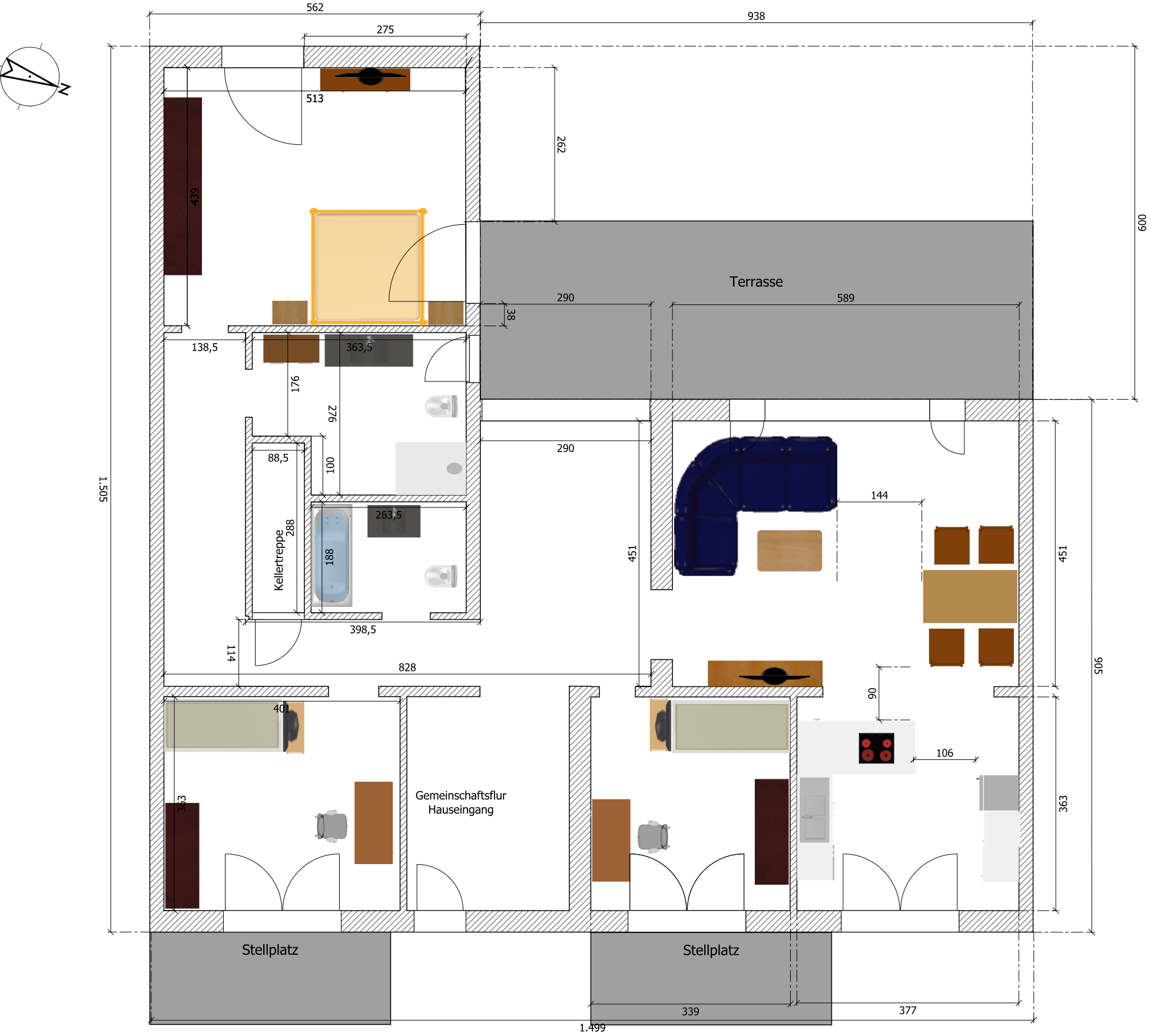

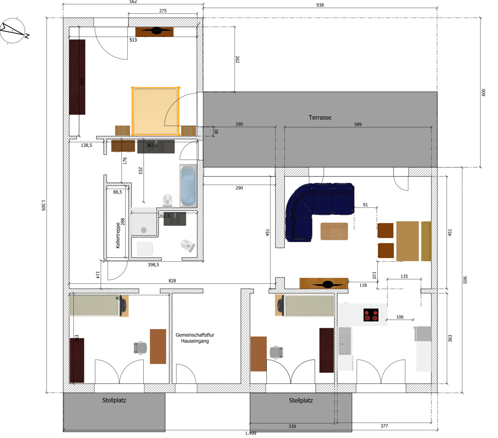

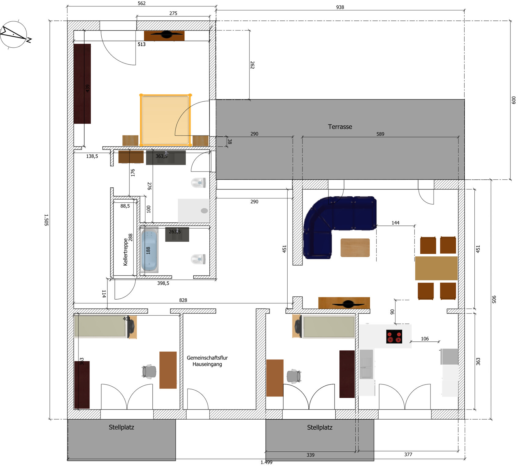

Variante 1:
Raum 1 und 2 werden miteinander verbunden. An der Wand wo aktuell Backofen, Kühlschrank etc. sind, kommt eine große und lange Arbeitsfläche bis in Raum 2 gehend. Das Kochfeld kommt im rechten Winkel ans "Ende" der Arbeitsfläche und läuft auf die Fensterseite zu (also als klassisches "L"). Rest von Raum 2 bleibt Esszimmer.
Raum 3 bleibt grundsätzlich das Wohnzimmer.
Raum 4 wird vom Flur abgetrennt und dort könnte das Arbeitszimmer/Abstellkammer seinen Platz finden: Problem hierbei, das ist der einzige Zugang zum Garten. Da dadurch im Sommer kein ruhiges Arbeiten möglich ist, müsste ein weiterer Zugang in Raum 3 gebaut werden. Alleiniger Zugang in Raum 3 erscheint nicht optimal, da man dann mit Gartenabfällen etc. durch das Wohnzimmer müsste.
Zusätzlich Frage: Der bisher große und offene Eingangsbereich könnte dadurch sehr klein und drückend wirken - man würde dann auf eine Wand von Raum 4 schauen. Und es fehlt die Möglichkeit einer Garderobe.
Raum 5 bekommt anstatt Waschmaschine und Wäschetrockner eine Badewanne.
Raum 6 wird Kinderzimmer
Raum 7: Das Waschbecken kommt auf die linke Seite, das WC bleibt wo es ist, an der rechten Seite wird die Dusche etwas breiter (falls das vom Raumgefühl und der "Bewegungsfreiheit" sinnvoll möglich ist) und auch etwas länger.
Raum 8 wird Schlafzimmer
Variante 2:
Raum 1 wird zum HomeOffice mit Abstellkammer-Anteil.
Raum 2 wird zum Wohnzimmer: "Problem" hierbei ist, dass der Raum für ein Wohnzimmer nicht gerade breit ist bzgl. Abstand Sofa - Sofatisch - TV an der Wand. Ggf. kann man etwas von Raum 1 zusätzlich wegnehmen - falls sinnvoll.
Raum 3 wird zur Küche mit Esszimmer (ggf. Zugang zum Garten, aber kein Muss). Hier fehlt uns eine Idee zur perfekten Aufteilung in "Küche" und "Esszimmer".
Raum 4 bleibt als große Diele erhalten.
Raum 5 bis 8 wie in Variante 1.
Es gäbe theoretisch noch einen Kellerraum, der als Abstellkammer und Speisekammer dienen könnte. Wäre ein Notlösung, weil das natürlich wenig komfortabel ist, dafür immer in den Keller zu müssen. Ebenfalls gibt es einen Kellerraum (das oben genannte ehemalige Kinderzimmer), der ausreichend groß ist für ein Arbeitszimmer mit Abstellkammer. Aber sollte es ein weiteres Kind geben, wird der Raum als Schlafzimmer benötigt und oben besteht dann ohne erneute Umbauten keine Möglichkeit für ein Arbeitszimmer mit Abstellkammer. Deshalb würden wir davon absehen. Hat jemand von Euch aber Ideen für diese Räume, dann liefern wir deren Grundrisse gerne nach.
Wir hoffen, dass unsere Ausführungen verständlich sind und auch unsere angedachten Varianten zumindest erahnen lassen, worauf wir mit unseren Ideen herausmöchten. Diese Ideen sind aber laienhaft und spontan gekommen - hier kann gerne vieles über den Haufen geworfen werden.
Vielen Dank im Voraus.

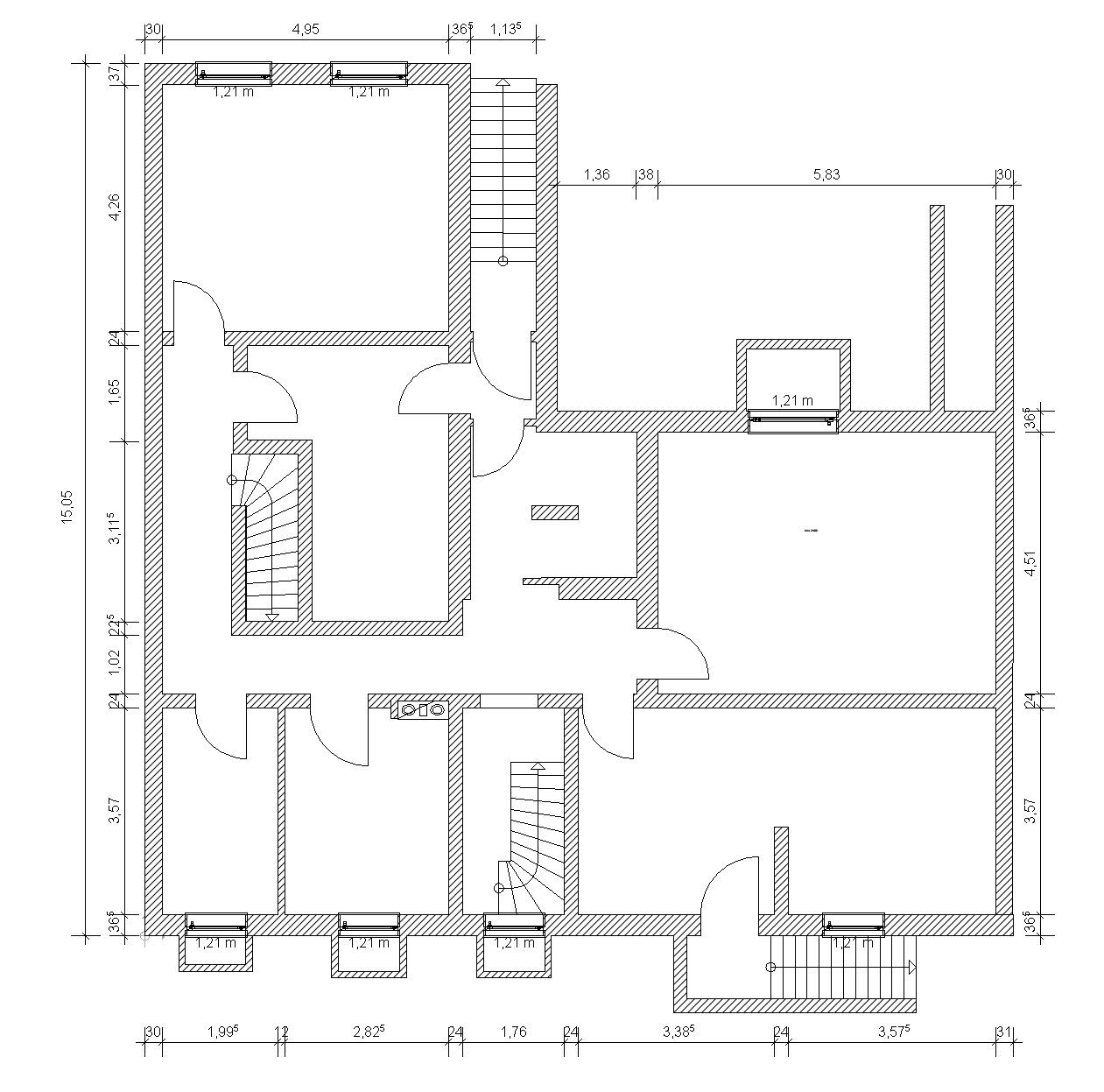

GalileoNRW schrieb:
für die Grundrissplanung irrelevant, oder?
Vielleicht schreibst Du mal, um wieviel Qm es geht, wo die Terrasse ist, wo Norden und die Strasse ist… wo der Eingang und die Stellplätze sind. So ganz irrelevant ist nämlich das ein oder andere nicht.
Und dann zeichne doch einfach mal alles maßstabsgetreu nach und möbliere es mit Euren Ideen: Abriss in gelb, Zumauern in rot… dann kann man sehen, ob einiges machbar ist. Denn das muss schon nachvollziehbar sein. Es sind ja Eure Ideen, die ihr eventuell durchführen wollt und keine Handlungsempfehlung oder Schulaufgabe für das Forum.
By the way finde ich es wichtig, wer das verkauft. Ist es der, der oben wohnt? Ist es der Eigentümer des ganzen Hauses oder ist es nur der Eigentümer der EG-Wohnung?
Liefer mal alles nach. Zudem sind die Original-Entwürfe wichtig für die Feststellung der tragenden Wände Und die Eigenschaft der Fenster.
Und wenn das OG auch vorliegt, dann her damit.

Aber Unterlagen (Bauakte !) sollte es zu Bau und Umbau(ten) noch geben. Grundrisse und mindestens ein Schnitt wären hilfreich.
Ich lade die originale Grundrisse hoch. Ich habe den Keller und das EG. Das OG wurde später draufgesetzt. Den Grundriss habe ich aktuell nichts zur Hand.
Grundriss Kellergeschoss: Kellerbar, Waschkeller, Hobbyraum, Heizung, Öltank, Abstellraum, Vorräte
Grundriss eines Einfamilienhauses mit Wohnen, Essen, Küche, Eltern- und Kinderzimmer.

GalileoNRW schrieb:
Wir gehen ins EG.
und bekommen die auf dem originalen Plan (siehe oben) als Kellerbar und Öltank (nicht mehr vorhanden) bezeichnete Räume. Waschküche und Heizung werden allgemeine Räume. Der Rest gehört zum OG.
