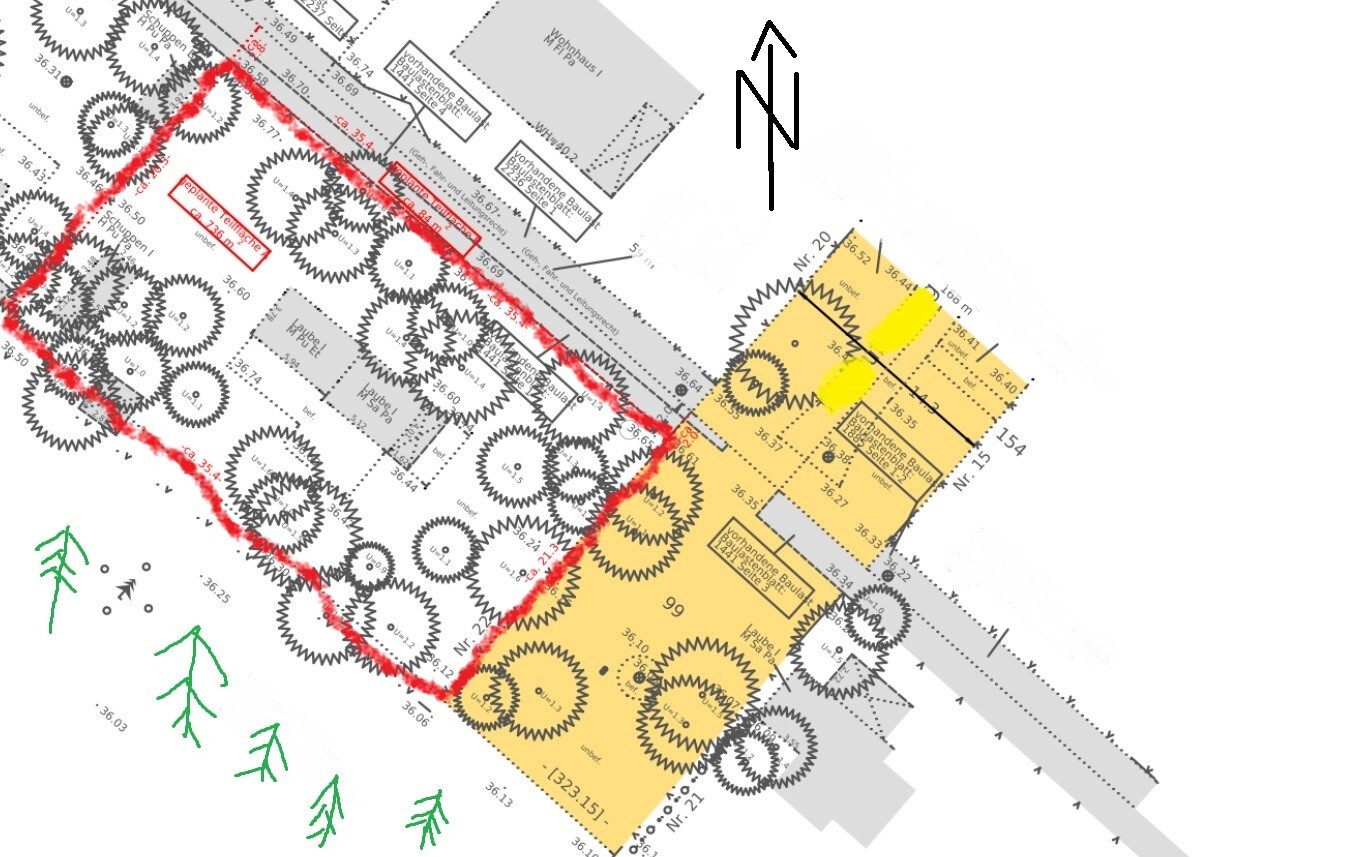

Das gelbe ist die öffentliche Straße
Ich dachte das Grundstück? :p
Kann man nicht mal einen Plan bekommen, wo das Grundstück hervorgehoben ist und die Andienung genau bezeichnet ist. Was sind denn das fuer Baulasten?
Und auf der Straße stehen kreuz und quer Bäume? Wenn du hier Hilfe und Tipps willst, solltest du schon etwas mehr Informationen rüber bringen.

rot eingekreist ist das Grundstück
