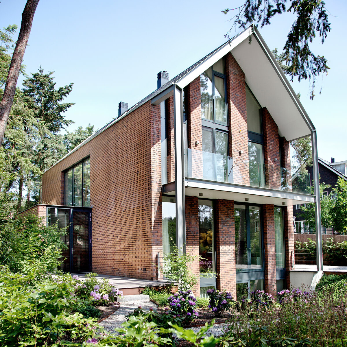

Und in modern
Modernes Backsteinhaus mit großen Fenstern, Balkon und Garten.

Mhmm ob die moderne Variante jetzt unbedingt besser ist ? Keller mit Souterrain, Dachboden mit Ausssicht und dafür kaum Stehhöhe. Hat jemand noch Anmerkungen zum Grundriss ? Ausser dass die Fenster im OG auf der Nordseite etwas größer sein sollten.
