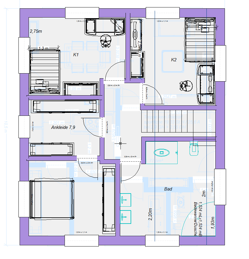

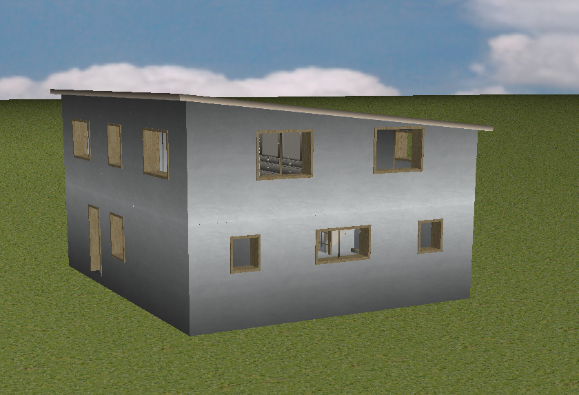

Pultdach mit 5° - wenn das auch geht, sähe die Sache etwa so aus:
Grundriss eines Apartments mit zwei Zimmern (K1, K2), Ankleide, Bad, Flur und Treppe.
Zweistöckiges graues Haus mit leeren Fensterrahmen auf grünem Rasen, seitliche Perspektive.
Hab jetzt nur dem vorhandenen Grundriss mal der Länge nach das Dach aufgesetzt.
Bei Außenmaßen 10,5 x 9,4 müssten 2,20m unterschritten werden bei 6,3m / 3,1m. Bei 5° Dachneigung habe ich planrechts eine Wandhöhe von 1,93m und links 2,75m.
Brüstungshöhe Fenster in der Ansicht bei 0,8m.
Kenn mich mit Dächern nicht aus. Aber so hätte man natürlich relativ viel Höhe im OG. Bleibt natürlich die Frage, ob man den Grundriss dann komplett ändern sollte, das Haus drehen, Dach drehen usw.

Katja, immer wieder vielen Dank für deine Arbeit. Genau so würden wir es uns wünschen. Sind dann sicherlich noch einige Dinge anzupassen aber es geht genau dahin was wir uns vorstellen. Fahren gleich zu einem Termin werde anschließend erzählen was möglich ist auf dieser Grundlage. Gruß Frank

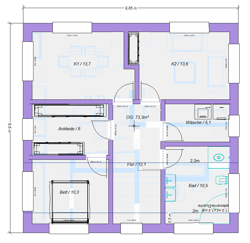

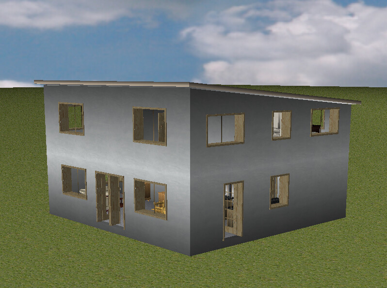

Mit dem Pultdach kommt man im OG natürlich mehr auf Höhe. Aber man hat dadurch auch mehr Steinchen und m² über 2m. Ich hab mal dran rumgeschoben - Bei diesem Grundriss - und ich wüßte nicht, wo man da noch sparen sollte, käme ich auf 146,9m².
Wenn Ihr auf 130 runter wollt, muss was anderes her oder irgendwas gestrichen werden.

Ich weiß auch nicht, ob das so schön wäre, 2 volle Zimmer durchgängig unter 2,20m Deckenhöhe zu ertragen. Ist das nun besser als Satteldach mit 1,20m Kniestock?
Mmh. Ich tendiere eher zum Klassiker.
