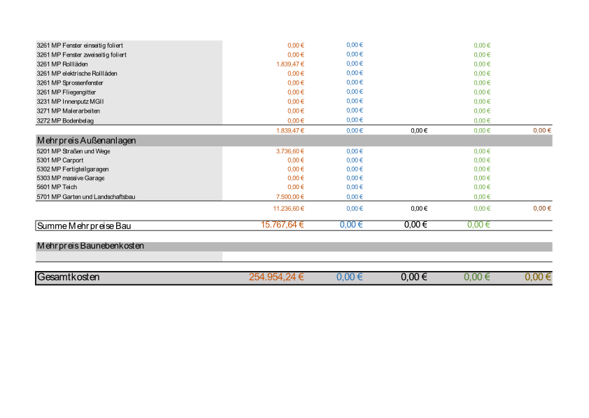

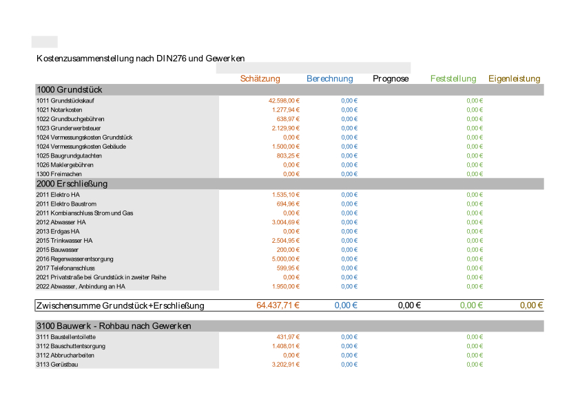

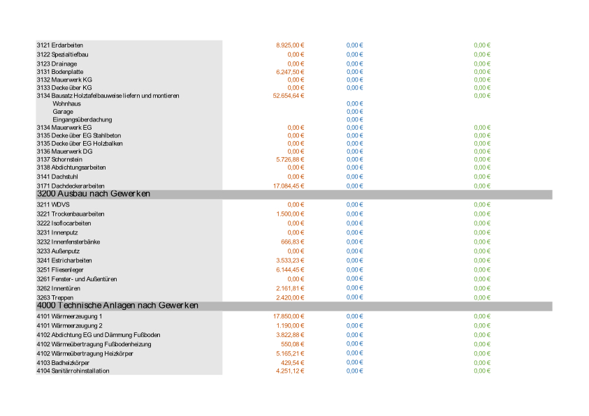

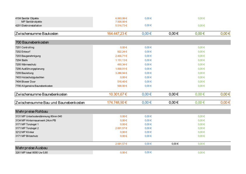

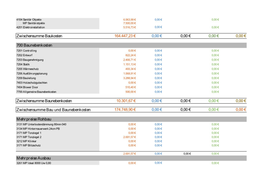

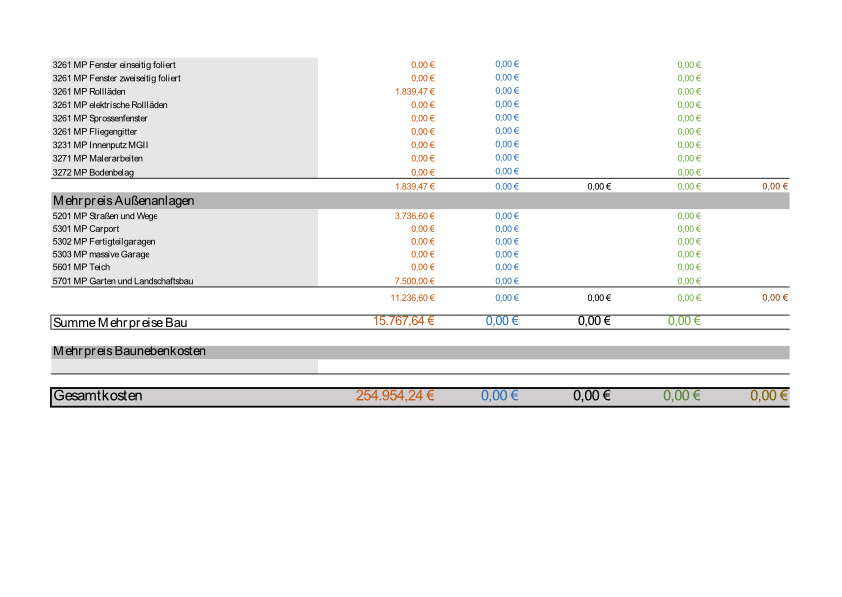

  • Preisschätzung lt Architekt/Planer: Wir dachten ohne Grundstück an Max. 250TSD - realistisch?
  • Persönliches Preislimit fürs Haus, inkl Ausstattung: 250.000€

Beschäftige Dich mit den Tiefbauarbeiten. Rechne dir mal aus wie viel cbm Erde Du auffüllen/abtragen/deponieren musst. 250k€ ohne Doppelgarage wäre ggf. möglich, wenn alle Erdarbeiten (abtragen, seitlich Lager, auffüllen, abtransportieren, deponieren) bei der Hanglage inklusive sind. Wenn nicht, dann hast du keine Chance auf dem Grundstück ein Haus bei dem Budget (egal wie günstig das Haus dann sein wird) zu bauen. Eine Hanglage zu bebauen ist halt teuer.
Der Grundriss von Katja ist gut keine Frage, jedoch ist hier jetzt nach der Umplanung des ursprünglichen Plans nicht der Grundriss das Problem!
