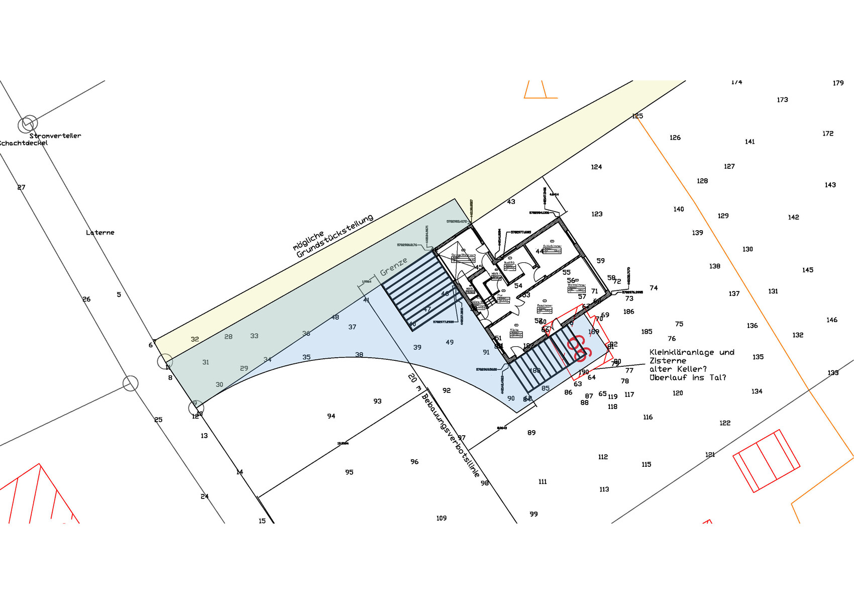

Hier noch einmal in der Draufsicht
Lageplan eines Grundstücks mit Gebäudegrundriss, Grenzlinien und farbigen Nutzungszonen.

Musketier schrieb:
Hauswirtschaftsraum mit 2 Türen kaum nutzbar
kein sinnvoller/Wenig Platz für Garderobe
"Anhängsel" im Bodenraum schlecht nutzbar
bekommt man in der Gästetoilette WC und Waschbecken unter? - Türen stoßen aneinander
90ger Treppe mit festen Wände wird man vermutlich größere Schrankteile / Sofa nicht um die Ecke bekommen oder?
Was ist im Hauswirtschaftsraum 2?
Türen versperren teilweise sinnlos Stellflächen in den Zimmern.
Türen mal nach außen/innen öffnend
Ist halt der Treppe geschuldet. Da haben wir alles nur erdenkliche ausprobiert.
Die Türen sind auch noch nicht zu Ende geplant. Da muss mit Sicherheit noch Feintuning her. da muss auch noch die Architektin dran arbeiten. Wir natürlich auch.
Möbel gehen zur Not auch von außen. Entweder über die Dachterrasse oder halt die Garage wenn möglich.
Hauswirtschaftsraum 2 ist ein zweiter Hauswirtschaftsraum halt. Dort soll weitestgehend Etechnik, Pumpensteuerung, evtl. Speicher untergebracht werden. Sonst wäre das eine tote Ecke geworden.
Wenn man sowieso eine Architektin hat, dann lässt man sie für das viele Geld auch arbeiten. Immerhin hat sie lange Jahre dafür studiert, um Euch einen passenden Grundriss zu bauen.
Also DIY in die Tonne und der Architektin ein Lastenheft schreiben:
- Raumbuch (was für Räume, Anzahl, Wunsch nach Größe)
- Lebensstruktur (z.B. Homeoffice, Kochen immer nur in geschlossener Küche, 43x im Jahr Besuch)
- Budget inkl. der Eigenleistungen
Enrico02
05.03.25 20:19
Es tut mir leid es so hart zu sagen, aber meiner Meinung nach macht es auch keinen Sinn zu versuchen diesen Grundriss noch zu "retten". Da stimmen sehr viele Dinge nicht. Daher wird es einer ausgebildeten Architektin deutlich leichter fallen von Grund auf etwas neues zu planen, als dort zu versuchen etwas zu verbessern.
Darf ich fragen, warum ihr gerne das Schlafzimmer im EG hättet? Hintergrund meiner Frage: Es wäre meiner Meinung nach günstiger und sinnvoll Schlafzimmer und Büro zu tauschen. Das OG sollte eh so geplant werden, dass das Bad von Büro/Schlafzimmer und Kinderzimmer begehbar ist, ohne durch das jeweilig andere Zimmer laufen zu müssen. Im EG könnte man sich so den Platz und natürlich damit auch die Kosten für das Bad sparen. Oder falls man sich im Alter die Möglichkeit offen halten will im EG alles notwendige zu haben und keine Treppen laufen zu müssen, im EG auch ein Duschbad planen und auf ein WC verzichten. Büro dann so planen im EG, dass es sich im Alter ohne Probleme zu einem Schlafzimmer umfunktionieren lässt.
So finde ich aber 2 Bäder + Gäste-WC einfach zu viel des guten in Hinsicht auf vorhandenen Platz und Budget.
Genau das ist halt schon schwierig. Die Außenabmessungen sind fix. Innen können wir alles noch ändern. Auch Staffelgeschoss mit 7° Dachneigung ist fix.
Sicher. Weil wir fürs Alter bauen möchten. Wir haben halt die 50 auch schon überschritten. Und umbauen tue ich nicht noch einmal.
