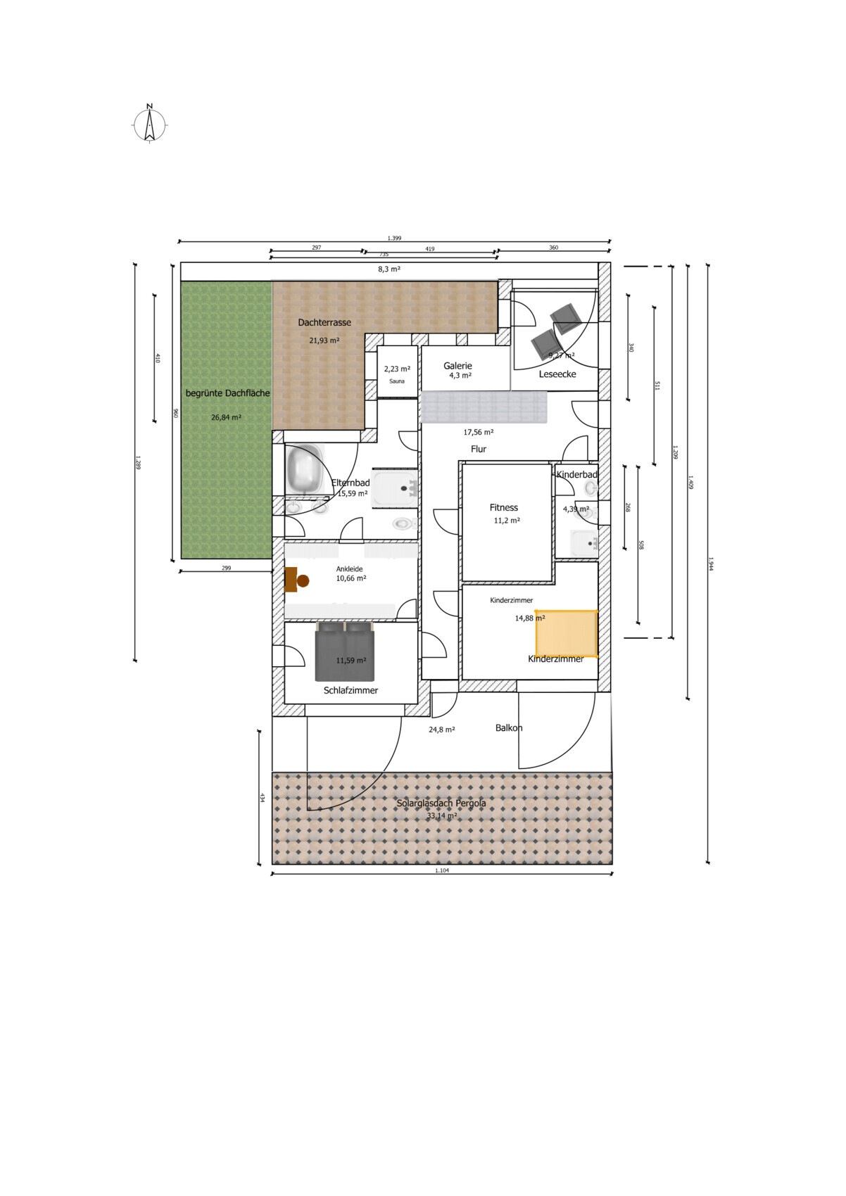

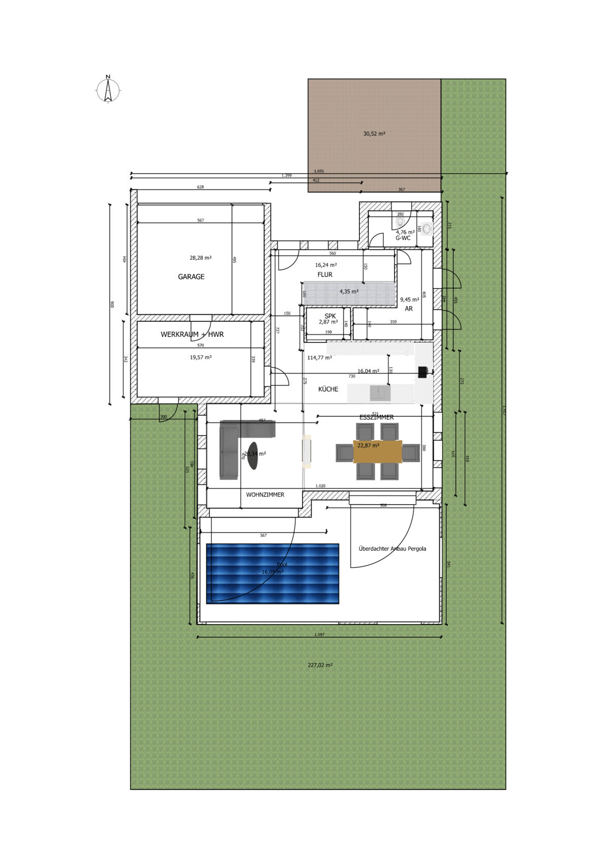

Ich versuchs noch einmal
Grundriss eines Hauses mit Garage, Küche, Wohnzimmer, Esszimmer, Flur und Garten mit Pool.
Grundriss eines Dachgeschosses mit Schlafzimmer, Fitness, Kinderzimmer, Balkon und Dachterrasse.
11ant01.04.20 23:34
Eine Sauna, in die man sich nicht legen kann, die aber ein Eckfenster hat. Ein Flur wie ein Gewehrlauf. Eine Garage, in der schon Fünfer oder E-Klasse mit dem Nummernschild vorne anstoßen. Du scheinst wirklich komplett ohne Dimensionengefühl irgendwelche Optiken nachzubauen. Wärest Du König, Du würdest den Planer köpfen lassen, wenn das (Vorhänge)schloss fertig in seinem Glanz erstrahlt. Architekt lernt man nicht in einer Ferien-Fahrschule
02.04.20 06:10
Bitte durchforste das Netz nach Bilder was euch gefällt und geht zu einem Architekten.
Pinky030102.04.20 07:13
Also ich finde den Eingangsbereich leider alles andere als großzügig, da man beim Reinkommen einen langen Schlauch vor sich hat.
Lässt sich das Büro denn überhaupt möblieren? Das wirkt auch sehr schmal.
OG: die Anordnung der Elternräume finde ich so besser, da es so in meinen Augen viel mehr Sinn macht (Stichwort Ruhe).
Aber leider gibt es auch hier diesen langen schmalen Flur.
Fitnessraum ohne Fenster? War denn eigentlich ein Keller geplant oder ohne?
Dachterrasse: meinst du, dass ihr die Richtung Norden und Richtung Straße wirklich nutzt?
Edit: und auf der anderen Seite gibt es ja auch noch einen Balkon... Meine Erfahrung/Meinung: nutzt man alles nicht, wenn man einen Garten hat. Höchstens das Kind zum Rauchen
Der Weg vom Kinderzimmer zum Kinderbad könnte auch nicht länger sein. Dann hat das Kind dort noch nicht mal Ruhe, weil noch jemand durch den Fitnessraum reinplatuen kann.

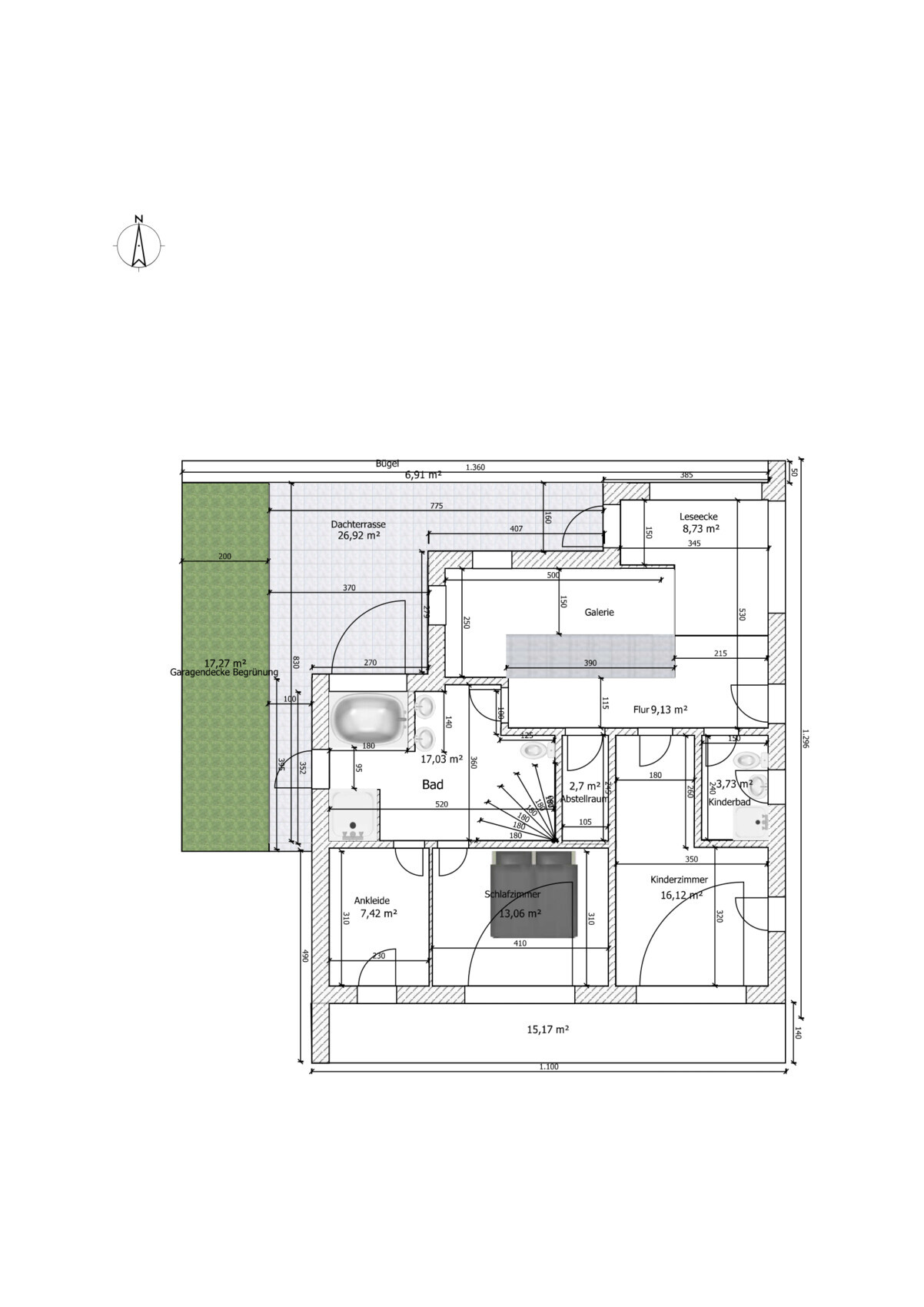

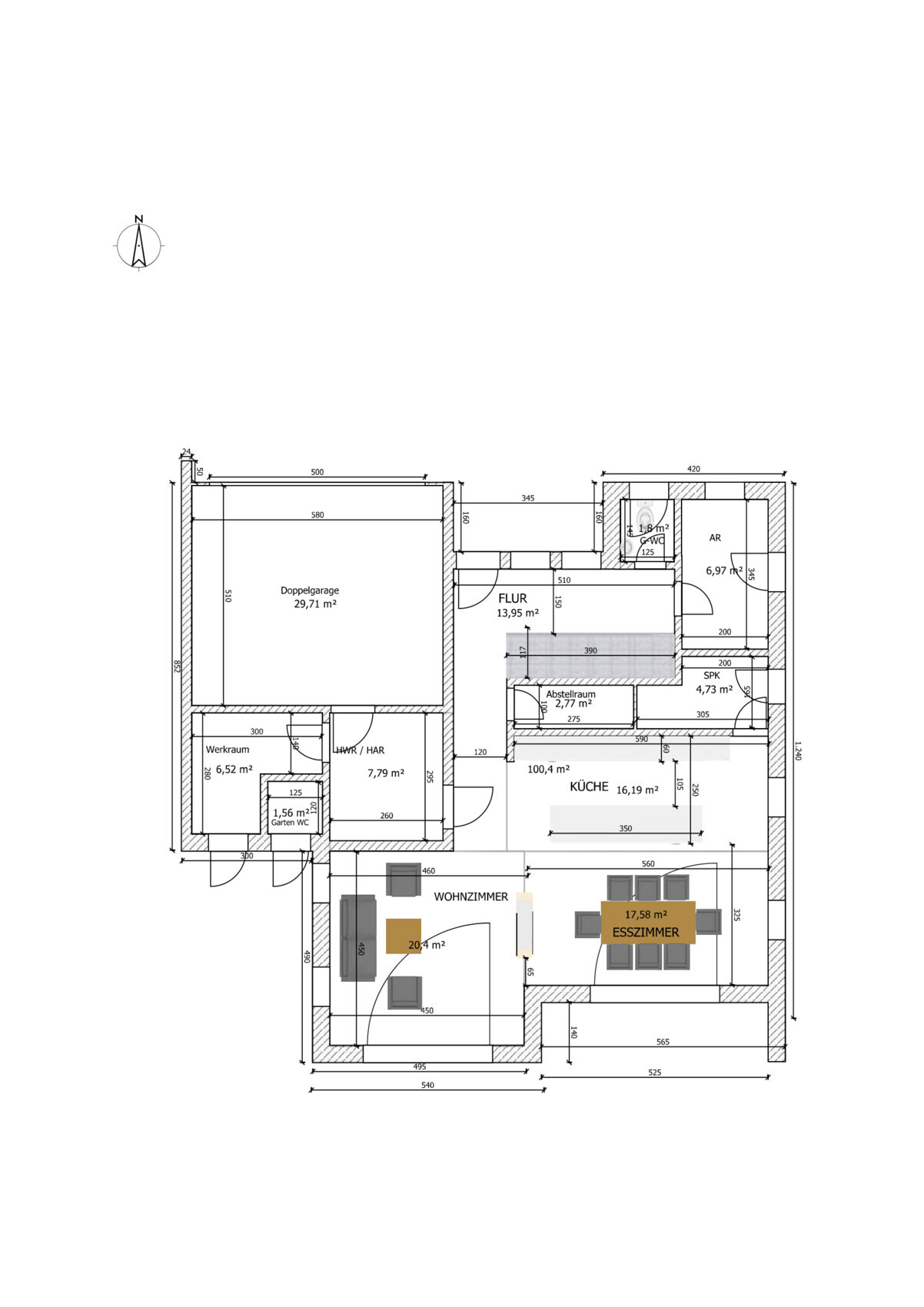

Hallo liebes Forum,
der Grundriss wurde nochmals überarbeitet. Das OG wurde fast gänzlich geändert. Die Bäder liegen entweder über Hauswirtschaftsraum oder Küche oder am Hauseingang. Das ganze Haus wurde etwas komprimiert, um Kosten zu sparen. Meiner Meinung nach ohne Wohnkomfort zu verlieren.
Der Hauswirtschaftsraum / HAR ist mir noch etwas zu klein. Ebenso der AR.
Grundriss eines Wohnhauses mit Dachterrasse, Bad, Schlafzimmer, Kinderzimmer, Flur, Galerie.
Grundriss eines Hauses mit Doppelgarage, Küche, Wohnzimmer, Esszimmer, Flur und Abstellraum.
