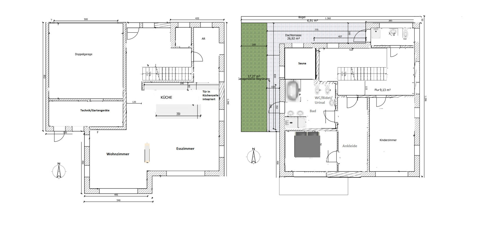

Hallo liebes Forum,
anbei unser erster Entwurf unseres geplantes Einfamilienhaus. Ich wünsche mir von Euch gute Ideen, Kritik, Tipps und Tricks....entschuldigt, dass die Bemassungen oder teilweise noch die Einrichtung fehlen. Es geht mir lediglich um den groben Grundriss.
Zwischen Wohn- und Esszimmer soll sich ein Kamin bzw. eine Attrappe befinden, welche als Raumtrenner dient. In der Pergola, welche mit einem Solarglasdach ausgestattet sein soll, ist ein Pool geplant, sollte es das Budget noch hergeben.
Wir planen mit einem Baumanager bzw. Baubetreuer in Einzelgewerkevergabe in Massivbauweise zu bauen.
Vielen Dank für Eure Meinungen.

also diese Bad-Schlafzimmer-Aufteilung geht ja gar nicht...der eine hockt auf der Toilette und der Partner kommt nicht aus dem Schlafzimmer . Einer bügelt im Schlafzimmer, saugt, putzt, bezieht die Betten, räumt Wäsche in die Ankleide und der andere kann in dieser Zeit nicht ins Bad bzw. müsste den Partner im Schlafzimmer einschließen um seine Ruhe im Bad zu haben. Wenn er nun noch vergisst, die Schlafzimmertüre wieder zu öffnen...dann ist man im Schlafzimmer gefangen.
Dann dieser sinnlose Schlauch im Kinderzimmer, der nur deshalb existiert weil man das Kinderbad daneben geplant hat. Man sollte den Elternbereich von der Ankleide aus betreten, dann geht eine Tür ins Bad, die andere ins Schlafzimmer, so stört niemand den anderen.

Mal ernsthaft: Ist überhaupt erlaubt? Also ein Raum dessen einzige Tür von außen verschlossen werden kann?

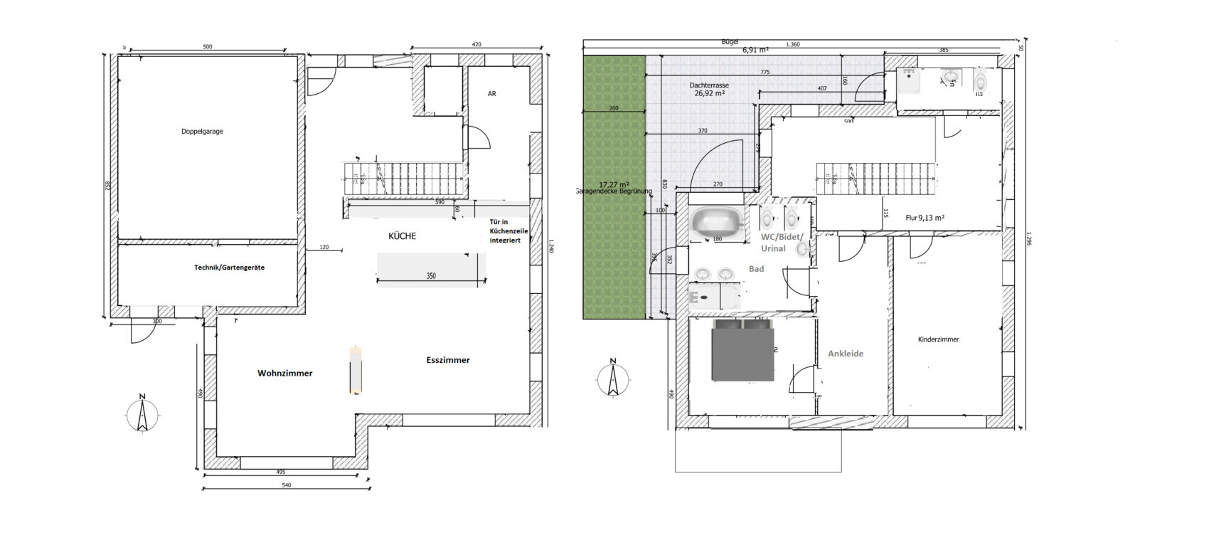

Ich wollts ja trotz der grauenvollen Plangrafik versuchen, aber...dit wird nich besser... immerhin hat man in der Ankleide richtig viele Schrankmeter <3
Wieso nicht? Quasi jedes Zimmer kann von außen verschlossen werden.
Dass es in dem Fall absolut blöde ist, ist außer Frage.

Der Platz für die Sauna fehlt...
Ja, man kann nicht alles haben, ne?
Gibt's halt ne Gartensauna, passend zum Pool.
Oder man lässt die obere abgenagte Ecke auch noch weg...
Könnte(!) man ja dann en Detail überlegen, aber dafür ist der Entwurf weiterhin zu ungeeignet, das gehört neu gemacht...
