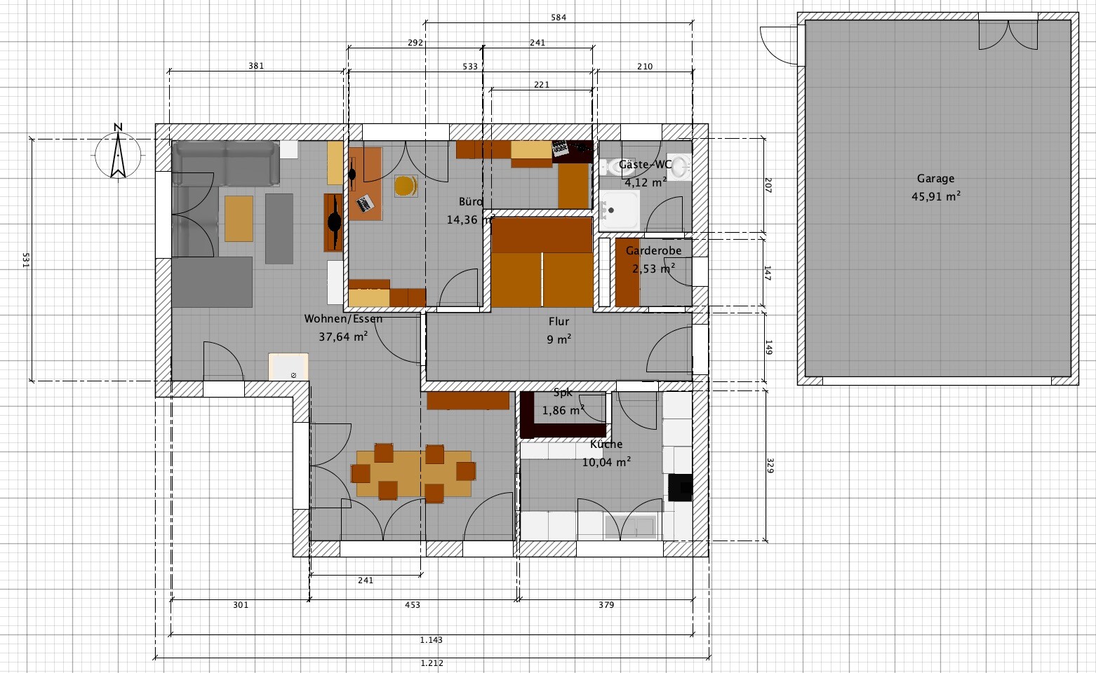

lange mitgelesen, jetzt wird es (endlich) langsam ernst:
Größe des Grundstücks 621qm
Hang nein
Grundflächenzahl 0,35
Baufenster, Baulinie und -grenze siehe Anhang
Randbebauung 3m
Anzahl Stellplatz 2
Geschossigkeit 2
Maximale Höhen/Begrenzungen TH 6,5m / FH 10,5
Stilrichtung, Dachform, Gebäudetyp: Zeltdach, "Stadtvilla"
Keller, Geschosse: 2 Vollgeschosse plus Keller
Anzahl der Personen, Alter: 3 (40,34,2)
Raumbedarf im EG, OG:
EG: Küche (mit Speisekammer), Essen/Wohnen,Büro (im Alter als Schlafzimmer nutzbar), Dusch-WC, Garderobe
Büro: Homeoffice 3 Tage / Woche
Schlafgäste pro Jahr: 2
offene oder geschlossene Architektur: eher geschlossen
konservativ oder moderne Bauweise: gefühlt modern
offene Küche, Kochinsel: L-Küche
Anzahl Essplätze: 4 im Normalfall, Erweiterung auf 8 möglich
Kamin: ja (ist aber ein Streichkandidat)
Musik/Stereowand: nein
Balkon, Dachterrasse: nein
Garage, Carport: Doppelgarage
Nutzgarten, Treibhaus: nein
Von wem stammt die Planung:
-Planer eines Bauunternehmens
Was gefällt besonders?
Alle Anforderungen werden abgedeckt:
Wohnen soll mind. ca 3,8m x 3,8m sein (dann passen die bestehenden möbel rein und damit fühlen wir uns wohl)
Essen soll verbunden sein, aber kein "Schlauch" sein. Erste Planung sah Wohnen/Essen als 9x3,5m großen Bereich vor. Das haben wir bei Bekannten gesehen und fühlen uns damit nicht wohl bzw. könnten es uns nicht wohnlich einrichten.
Wir haben versucht etwas auf Quadratmeter zu optimieren um den Preis zu senken.
Das Büro soll im Alter einen 3m schrank und ein Doppelbett aufnehmen können.
Was gefällt nicht? Warum?
Kamin wäre schön, macht den Durchgang von Essen zu Wohnen aber wohl zu schmal bzw. mit Kind auch etwas gefährlich, wenn der Kamin an ist. Speisekammer könnte etwas klein sein.
Preisschätzung lt GU:
470k inkl. Keller (1 Zimmer ausgebaut), Kontrollierte-Wohnraumlüftung, Luftwärmepumpe (förderfähig), Wäscheschacht, KFW 55 ohne Abzug von Förderungen, ohne Garage.
Persönliches Preislimit fürs Haus, inkl Ausstattung: da ist damit auch eigentlich schon erreicht.
favorisierte Heiztechnik:
Luftwärmepumpe
-könnt Ihr verzichten:
Kellerausbau, Kamin
-könnt Ihr nicht verzichten:
Kontrollierte-Wohnraumlüftung, Wäscheschacht, kleiner geht auch nicht mehr.
Das ist die dritte Runde, bei der zum ersten Mal alle Anforderungen erfüllt sind.
Wo könnte man noch optimieren? z.B. Durchgang für den Kamin?
Ist das Esszimmer groß genug zum Vorbeilaufen an den Seiten?
Würde eine andere Treppenform vielleicht etwas bringen?
Gefühlt mögen wir den Grundriss sehr, ärgern uns aber auch etwas, weil es für das Budget nicht wirklich großzügig ist.
Die Angst besteht, dass es dann doch zu klein wäre.
Das OG ist übrigens etwas kleiner, rechteckig geschnitten. Der "Erker" beim Wohnzimmer fällt weg.

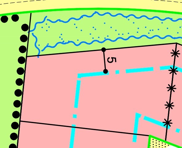

Noch ein Wort zur Lage/Bebauungsplan/Baufenster:
Zufahrt zur Garage wäre durch das kleine Stück im Südosten. Dies ist eine Anwohnerstraße.
Nördlich von uns entsteht eine etwas größere Straße, die aber auch nur den Verkehr zu den Neubaugebieten aufnehmen soll.
Nördlich dieser Straße ist Feld und wird es wohl auch die nächsten 15 Jahre bleiben.
Wir sind am nordwestlichen Rand des Baugebiets, im Westen fängt ein Naturschutzgebiet (Wald) an.
Der Nordpfeil im (nachgezeichneten) Plan stimmt nicht. Den Plan müsste man ca 10-15° im Uhrzeigersinn drehen.
An der Ecke im Nordwesten stoßen wir schon ans Baufenster, ebenso im Osten mit der Garage.

Wo könnte man noch optimieren?Ein funktionierendes Geschwister Deines EG´ findest Du bei @Zaba12 siehe https://www.hausbau-forum.de/threads/Grundriss-für-11m-x-8-25m-ok.24781/https://www.instagram.com/11antgmxde/
Alessandro18.05.20 12:57das mit dem Flur ohne Licht fände ich nicht so tragisch wenn du zusätzlich zur Haustür noch eine Fixverglasung einplanst.
morgenstern18.05.20 21:33Das mit der Fixverglasung würde wahrscheinlich auch nichts bringen, weil das Dach der Garage bis über die Haustür gezogen wird. Das dürfte dann auch recht dunkel sein.
Ich glaub wir werden uns einfach erst noch mal vor ein weißes Papier setzen.
Beim Grundriss waren wir zufrieden, weil unsere Punkte alle umgesetzt waren.
Ihr habt uns aufgezeigt, dass das zu Kosten von einigen anderen Sachen gegangen ist, die so nicht gehen.
morgenstern schrieb:
weil es für das Budget nicht wirklich großzügig ist.Viele Räume sind verschnitten.Mich hat der Grundriss an ein drei mal umgebautes Haus erinnert.
Bad verschnitten, Büro verschnitten, Küche verschnitten. Flur recht schmal und dunkel.
Raum zur Entfaltung gibt es kaum.
Das Büro soll im Alter einen 3m Schrank und ein Doppelbett aufnehmen können.Das ganze EG ist nicht alterstauglich, ausser man will sich statt Rollator an den Wänden festhalten.Kann es sein, dass eine Eurer Anforderung „nicht so langweilig wie andere Grundrisse“ ist?
Bitte bedenken: Standard funktioniert, und rechteckige Räume haben Raum, um sie zu möblieren.
