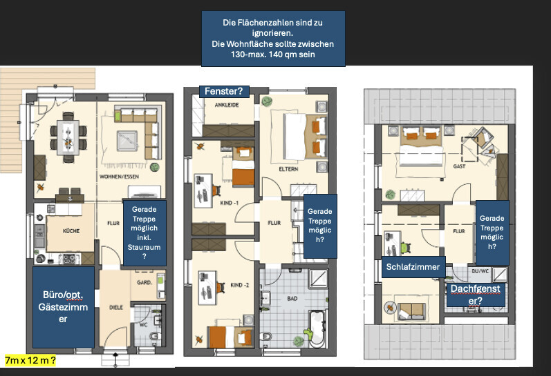

ich bin komplett neu im Thema Bauen und auch hier im Forum, daher seht es mir nach wenn ich auch mal doofe Fragen stelle.
Zu unserer Ausgangsituation:
Gewünscht:
- Haus mit Keller (Nachbar baut mit Keller, wollen wir auch und wäre aufgrund Fundamentanforderungen dringend Ratsam. siehe auch das Thema Stufen Fundament oder Unterfangung)
Das Haus soll 2 Vollgeschoss + Satteldach haben und max. FH 11m TH 6,5m SD 20°. 0,4 / 0,7 als Flächenvorgabe. eine Garage wäre toll aber ich vermute das wird eng.
Das Grundstück mit 240qm und 2 Stellplätzen als Vorgabe inkl. Bebauungsplan.
Wir sind etwas verloren, und haben uns einfach mal ein Beispiel aus dem Netz geschnappt was die absolute Wunschvorstellung darstellt. Das sind allerdings 174qm Wohnfläche. Wie ich jetzt auf einen Grundriss komme der bei 130-140 rauskommt, da würde ich echt Hilfe benötigen.
Ich kann mir gut vorstellen, das "Büro" im EG zu opfern für einen ordentlichen Flur für Platz Kinderwagen, etc. sodass eine gerade Treppe möglich wird mit Stauraum darunter. Ich denke dadurch würde der Wohn Essbereich wieder größer werden oder das Haus kleiner und damit mehr Garten.
Ich habe versucht mit "Architekten SW" da in Eigenregie was zu zeichnen bin aber maßlos lost. CAD fürs Fräsen und Co. kann ich aber da bin ich raus.
Für jeden Tipp und Unterstützung oder "Wachrüttler" sind wir dankbar.

D-Zug88 schrieb:
Doppelhäuser und Hausgruppen müssen die gleiche Dachform, Dachneigung und Firstrichtung (bei geneigten Dächern) aufweisen.Bedeutet: Absprache mit dem Nachbarn!Wie baut der? Mit wem baut der?
Architekt?
Da kannst Du noch so viel Satteldach planen - wenn Dir der Nachbar mit Pult schneller kommt, ist die Planung fast umsonst.
D-Zug88 schrieb:
Für jeden Tipp und Unterstützung oder "Wachrüttler" sind wir dankbar.Ihr solltet den Hausbau gemeinsam bauen lassen. Individuelle Kleinigkeiten sind ja grundsätzlich machbar, aber nicht die Außenhülle.D-Zug88 schrieb:
Ich habe versucht mit "Architekten SW" da in Eigenregie was zu zeichnen bin aber maßlos lost. CAD fürs Fräsen und Co. kann ich aber da bin ich raus.Jo, der erste Gang wäre ein Architekt oder ein GU/Häuslebauer, der das richtige Doppelhaus dort hin baut.D-Zug88 schrieb:
0,4 / 0,7 als FlächenvorgabeBedeutet: 96qm dürfen überbaut werden, 168qm Wohnfläche dürfen letztendlich rauskommen.D-Zug88 schrieb:
Grundstücksflächen auf der gesamten BaugrundstücksflächeDann zeig es doch mal und stelle den Lageplan mit den Baugrenzen ein.ypg schrieb:
Architekt?
Dann zeig es doch mal und stelle den Lageplan mit den Baugrenzen ein.der Nachbar will ebenfalls 2 Etagen und ein Satteldach Und Keller. leider kennen wir nur das.
Das denke ich auch, dass die Außenhülle gleich sein sollte (kein Muss) aber es macht natürlich Sinn mit einer Firma das zu machen. Auch hier unklar mit wem sie bauen wollen. Baufritz war wohl der Wunsch aber phu das wird für uns nicht machbar.
Und wie ist das Budget? Die 140qm plus Keller wollen bezahlt werden.eigebtlich reichen 130qm genauso, mehr als 450t€ dürfen es nicht sein. Wir wollen keinen Luxus aber auch kein BilligHaus. Solide Substanz mit normaler Ausstattung.
