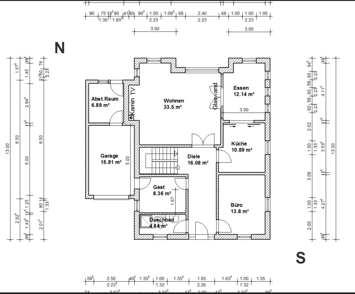

kbt09 schrieb:
Die Treppe ist der Casus Knaktus, sie ist mit einer Breite von 177 cm ohne Putz eingeplant. Mit einem Treppenauge und Geländer ergibt dies eine Laufbreite von knapp 80 cm. Das passt nicht zu dem Anspruch der Flure.
Tja, es ist nicht alles stringent, wo "Konzept" drübersteht
20.08.18 07:01
Norden ist ungefähr oben links.
Wo ... hier?
oder hier oben links?
Ist es wirklich zu viel verlangt, das eindeutig zu kennzeichnen? Und, ist es zu viel verlangt, Grundrisse, die man einstellt immer in einheitlicher Ausrichtung einzustellen?
In mindestens jedem 2. Thread zu Grundrissen wird das immer wieder bemängelt. Es langweilt und es hindert mich zumindest weiter zu denken.

11ant schrieb:
Wieso sollte das ein solcher sein ?
Na wegen der Schönheit. Hab noch keinen schönen Schornstein außen am Haus gesehen. Aber kann ja noch kommen.
Zur Ausrichtung:
Ich hatte es so verstanden:
Grundriss eines Hauses mit Wohnzimmer, Küche, Essen, Büro, Garage, Gästezimmer, Diele, Duschbad.
Der TE schreibt zwar ellenlange Erklärungen für dies und das, aber an den Grundproblemen will er nicht rütteln.
Alter, guck Dir zuerst mal Deine Treppe an. Bevor die nicht wenigstens annähernd Normalzustand erreicht hat, lohnt die ganze Diskussion über zu schmale Tische oder Fenster m.E. überhaupt nicht.
Treppenbreite (Innenmaß wenigstens) 2m (besser 2,20m) x 3m bitte einzeichnen und schauen, was dann der Rest so treibt.

Üblicherweise versucht man Elternbereich und Kinderbereich etwas zu trennen und den Kindern die Sonnenseite zu geben, da sie nicht nur dort schlafen. Hängt natürlich auch vom Rest ab. Wenn die Straße vorn ne Autobahn ist, sieht die Sache eben wieder anders aus.
Was ich noch nicht ganz verstanden habe: offenbar wünscht man sich einen breiten Flur - das ist klar. Aber muss der auch so lang sein und muss die Haustür wirklich planunten liegen?

Küche in einem 180qm Haus sollte bequem Platz bieten und von den Arbeitsabläufen her sinnvoll geplant werden. Die Küche in dem Plan ist klein und wirkt nicht ansprechend.
Essplatz: ihr wollt ein großzügiges Raumgefühl, aber hier wird geknapst. Ausreichend Platz für einen schönen Esstisch bedeutet mind. 1m Platz rundherum, pro Stuhl rechnet man min. 60cm Tischbreite (das ist Min, und nicht großzügig!). Das was hier eingezeichnet ist, hat mit einem großzügigen, schönen Essplatz tendenziell wenig zu tun.
Dafür einen Saal für den Wohnbereich. Was macht ihr dort? Überlegt mal, was da so statt findet. I.d.R. sitzt man auf der Couch, liest, sieht TV, lümmelt, trinkt Weinchen etc. Aber diese Turnhalle braucht man eher nicht. Jetzt mal überlegen, wo ich mehr Platz brauche.
Was für einen Sinn hat den eigentlich die Glaswand zwischen Essbereich und Wohnbereich? Glaubt ihr, daß die irgendwann geschlossen sein wird? (nur mal so als Denksportaufgabe)
Wieso Teilkeller? Habt ihr euch auch mal ein Angebot für einen Vollkeller geben lassen? Der Unterschied ist vernachlässigbar und in dem jetzigen Entwurf fehlt mir für einen 4-5Personenhaushalt massiv Stauraum.
Wenn Keller, dann macht einen Vollkeller. Wenn nicht, braucht ihr noch eine Menge gute Ideen für TK, Hauswirtschaftsraum und Stauraum.
Gefangene Ankleide macht nicht viel Sinn; besser man kann die Ankleide betreten und verlassen ohne den vielleicht noch schlafenden Partner im Schlafzimmer zu stören. Bei dem Platz sollte das möglich sein.
180qm und vielleicht drei Kinder; da würde ich schon mal über ein Kinderbad nachdenken.
Nachdem ihr euch das alles gut überlegt habt und vielleicht auch wißt, wie ihr eine Küche haben wollt. Seht ihr euch noch mal die Treppenabmessungen genau an und dann geht mal davon aus, was für eine Grundfläche euch nach Bebauungsplan zur Verfügung steht, entwerft ein grobes Raumprogramm wo was hin soll und wo ihr die Treppe haben wollt. Dann kommt als ERSTES die Treppe und dann versucht den Rest sinnvoll zu verteilen.
