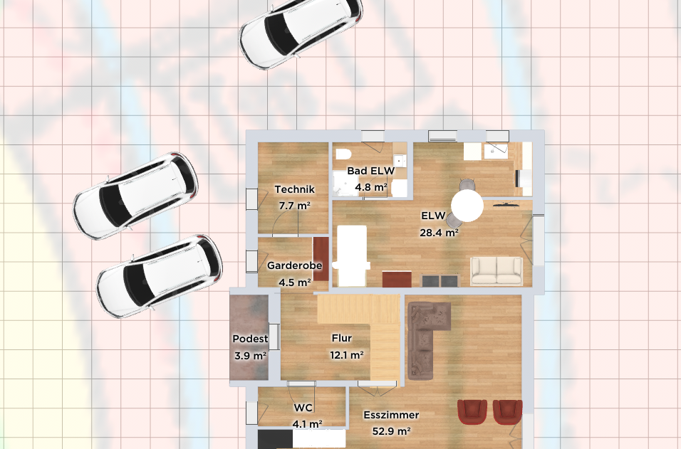

DieHnnH schrieb:
wir dürfen nun doch eine Strafzahlung leisten, auch wenn's sehr ungern gesehen wird! Diese liegt bei ca. 1/5 der Kosten für eine potentielle Einliegerwohnung.
ERLEICHTERUNG PUR strömt gerade durch meine Adern.
Wahrscheinlich ist es das Beste  🙂
Ich hatte dennoch letzte Woche mal rumprobiert mit der Einliegerwohnung. Man bekommt da schon ein nettes Haus. Allerdings ist ja auch die Frage, ob es die Zelgruppe, die Ihr nennt, auch gibt.
Hier meinen Quick&Dirty-Entwurf:
