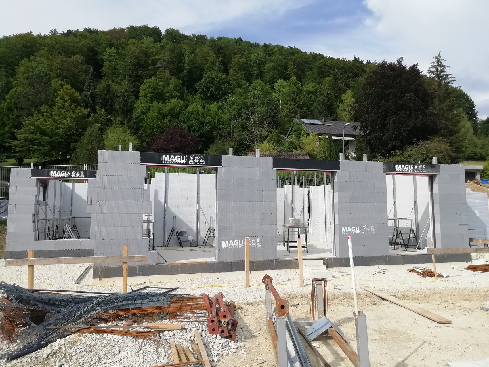

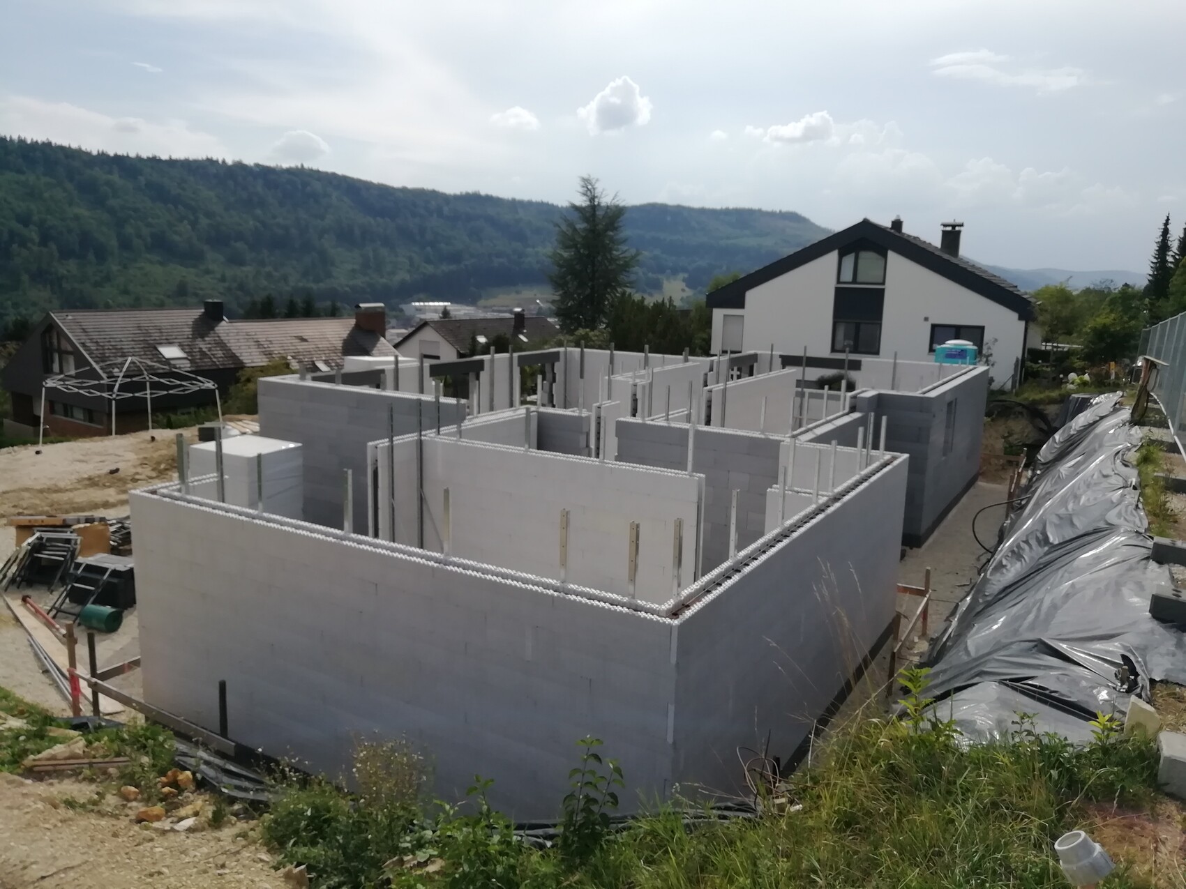

Ich weiß jetzt nicht, was Du mit Deiner Frage bewirken willst. Aber hier ist zu sehen, dass Du das Haus schon gebaut hast:

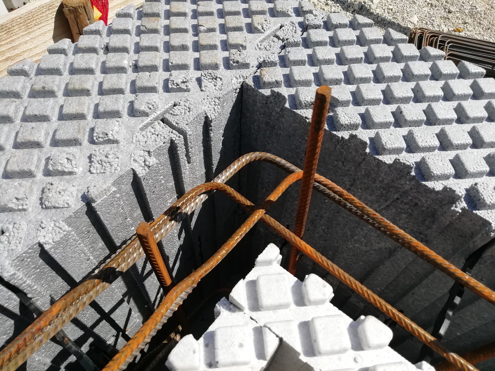

hotzgeM schrieb:
Anbei ein paar Bilder, bei denen die Eckausbildung zu sehen ist.
Gerddieter11.08.24 21:30
Ist das so ne Modulbauweise/Grosse Legoklötze ???

Ja den Rohbau schon. Es sind aber fast alle Wände in Trockenbauweise. Diese kann ich noch alle beeinflussen. Oder ich kann Dinge verschieben oder weglassen.
Die Außenmaße sind fix. Mir geht es um den Grundriss, deshalb auch der Titel "Last Minute".
Wenn das nicht klar wurde, bitte ich um Entschuldigung.
