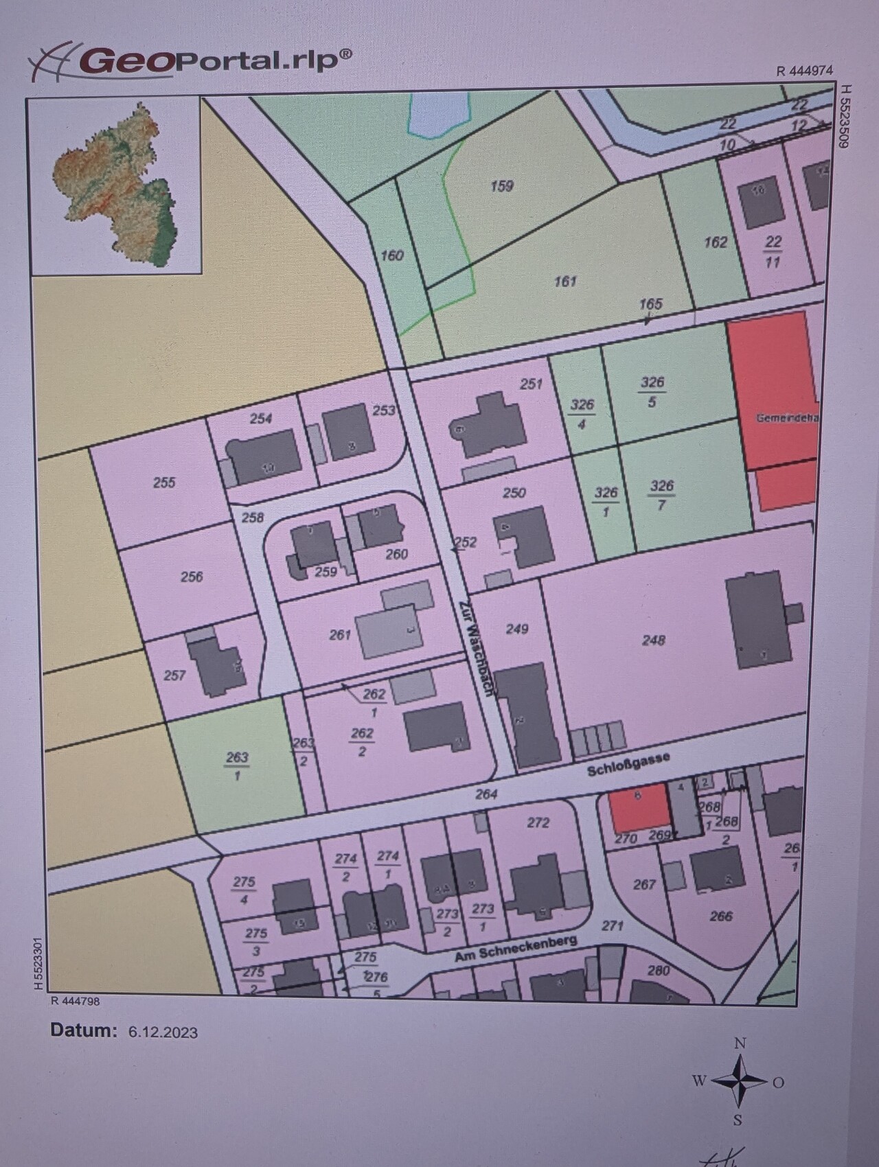

Hallo liebes Forum,
wir planen demnächst mit dem Hausbau zu starten und könnten ein paar Ideen für den Grundriss gebrauchen.
Wir möchten ein Wohnblockhaus mit Fullwood bauen und haben hier einen ersten Vorschlag von unserem Berater erhalten.
Das ist erst mal eine grobe Idee, die Feinheiten kommen dann noch vom Architekten. Soweit gefällt es uns schon ganz gut, allerdings gibt es natürlich noch die ein oder andere Stelle an der es hakt.
Um das Gespräch mit dem Architekten (wir warten aktuell auf einen Termin) möglichst effektiv zu gestalten, wollten wir hier mal nach Input fragen und die Dinge, die uns zu sagen direkt mit in das Gespräch mit aufnehmen.
Fest sind bei unserem Entwurf eigentlich bis jetzt nur die Außenwände, innen kann noch verschoben und angepasst werden. Die Finanzierung steht bereits, deshalb sollte es keine Vergrößerung o.ä. mehr geben.

zusätzliche Anmerkung: Zugang von Garage zum Hauswirtschaftsraum soll sein wegen des Hundes, hier können dann ggf auch alle Leinen etc verwahrt werden.
Die Wand des Hauswirtschaftsraum Raum ging bis zur Außenseite der Treppe. Hier war die Überlegung die Wand etwas einzuziehen, damit der Platz unter der Treppe frei wird.
Wir hatten überlegt dort entweder ein Schranksystem anzubringen um den Platz als Garderobe zu nutzen oder, falls die Garderobe anders realisiert werden kann, die Tür in den Hauswirtschaftsraum Raum vom WZ unter die Treppe zu ziehen.
Auch war die Überlegung, die Treppe zu versetzen, das Gäste-WC in den Hauswirtschaftsraum "zu schieben" um im Hauswirtschaftsraum mehr Wände zu haben. Der Raum kommt uns Recht groß vor, aber Waschmaschine, Trockner oder sonstige Geräte stehen ja nicht mitten im Raum. Wir wollen eine große freie Fläche in der Mitte vermeiden.
Trockner und Waschmaschine könnten auch in das 1. OG ziehen (kurze Wege wg Ankleide), da sind wir recht frei.
Unser Grundstück liegt in einer Sackgasse und hat Feldrandlage, Flur 256
Grundriss eines Hauses: Terrasse, Küche, Essen/Wohnen, Speis, WC, HWR und Treppe.
Grundriss des Obergeschosses mit Flur, Bad, Büro, Schlafen, Ankleide und Hobby/Gäste.
Lageplan eines Ortsteils mit farbigen Grundstücken, Gebäuden und Straßen; GeoPortal.rlp.
Architekturplan eines gelben Gebäudes mit Kreisen und Maßangaben am Bildrand.

Ich habe meinen eigenen Grundriss ja nie zur Debatte gestellt aus dem Grund das ich der Meinung bin das dies ein so individuelles Thema ist, dass Diskussionen darüber eigentlich Sinnlos sind.
Darum lasst euch von einem Architekten (hoffentlich ist das ein fähiger) die Vor- und Nachteile des aktuellen Entwurfs erläutern und bessert ggf. nach.
Wir haben das EG so gestaltet, dass sich der große Allraum trennen lässt in 1/3 und 2/3 um einen Schlaf-/Pflegeraum zu schaffen. Ebenfalls ist eine barrierefreie Dusche im EG verbaut und schwellenlose Fenster auf die ebenfalls schwellenfreie Terrasse (Fluchtweg im Notfall).
Ich weiß das kann und will nicht jeder realisieren aber ich bin mir sicher die meisten werden es eines Tages brauchen und haben es nicht. Das ist wie eine ausreichende Altersvorsorge - so gut wie jeder braucht sie aber zu wenige machen es. Ihr seid auch keine Mitte 20 mehr und die Chance das ihr in diesem Haus dieses Alter erreichen werdet ist relativ groß.
11ant17.08.24 15:45
Mit dem Marschbefehl "wascht uns nur, wenn wir dabei nicht naß werden" lassen sich praktisch keine brauchbaren Vorschläge unterbreiten (bzw. wurden solche ja bereits sämtlich weggewischt). Daher kann ich mich mehr oder weniger nur auf den Rat beschränken, eine Session bei "Grundriss in Lebensgröße" zu buchen und Eure Augen zu öffnen, welchen Mist der Vertriebler hier zusammengezeichnet hat. Vergeßt nicht, vorher noch die weggelassenen Installationsvorwände einzuzeichnen. Auch ein Termin beim "Architekten" (mit Anführungszeichen) wird das nicht richten. Dieser Entwurf ist nicht auch nur ansatzweise dadurch heilbar, mehr Waschmaschinenstellwände herbeizuwünschen. Kurz gesagt, läßt er sich mit "rechteckig, nicht praktisch, nicht gut" zusammenfassen.
Für einen großen Hund sehe ich hier kein Körbchen eingezeichnet, und ein kleiner Hund scheut die Treppenwendelung. In Vollzeit dürfte ein 8 qm Kabuff sogar gegen die Arbeitsstättenrichtlinie verstoßen. Eine Einordnung in das Grundstück hätte hilfreich sein können - ich entdeckte noch nicht einmal einen Nordpfeil.

17.08.24 16:33
Nun reden wir aber von 125qm, die auf zwei Ebenen verteilt sind. Da müssen wir nicht über Details von altersgerechtem EG reden.
In dem von Fullwood gezeichneten Grundriss hat ja schon der Hauswirtschaftsraum eine falsche Form, sodass man die Tür in das Wohnzimmer setzt. Da saß einer dran, der es überhaupt nicht versteht.
Ich mein, es handelt sich hier um einen gängigen Bedarf für zwei Personen, auch wenn die erwähnten Wünsche unbekannt sind.
Davon gibt es genug funktionierende Typenhäuser. Warum man da so etwas raushaut?!.
