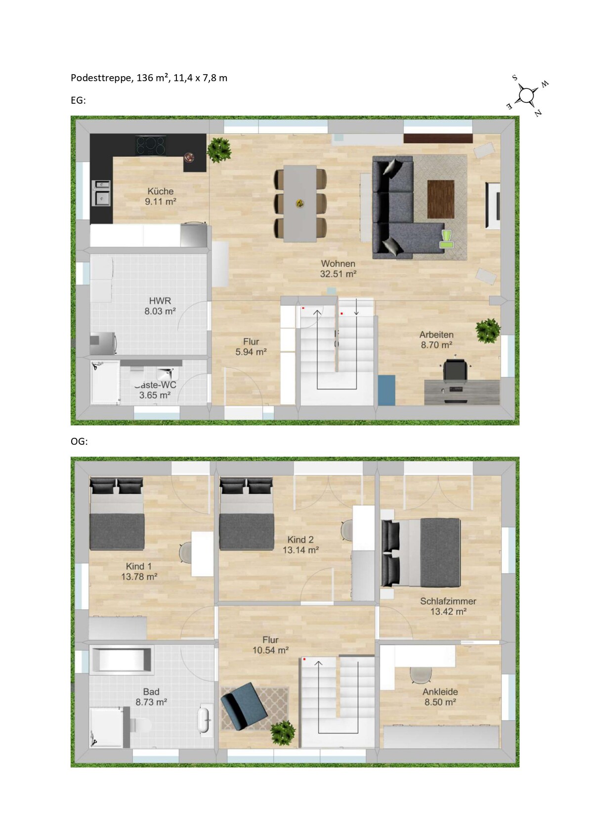

Ich bin raus mit Tipps, ja.
Unter Mündigkeit verstehe ich etwas anderes. Für mich impliziert Mündigkeit auch, sich etwas von Erfahrenen sagen zu lassen. ZB dass Architekturmagazine zwar sehr schön zum Anschauen sind, aber nicht unbedingt das wahre Leben darstellen.
Keine Angst, ich lass mir etwas von Erfahrenen sagen. Vor allem von Experten, Architekten und Bauingenieuren, die detaillierte Kenntnisse haben, aber gestalterisch ganz unterschiedliche Konzepte und Geschmäcker zulassen. Ich werde da nicht müde mich zu wiederholen: die Sache mit der Offenheit ist vor allem eine Geschmacksfrage!!! Neu gebaute Wohnungen in Berlin haben im Prinzip alle eine offene Wohnküche, es ist also eher überwiegend das, was Leute in meinem Alter wollen. Vielleicht ist es wirklich auch eine Altersfrage. Ein anderes befreundetes Architektenehepaar hat vor 2 Jahren für sich selbst einen ganz ähnlichen Grundriss mit 1/2 gewendelter Treppe gebaut. Küche, essen, wohnen, arbeiten über die ganze Länge des Hauses. Und sie haben 3 Kinder, von denen sich bisher noch 2 ein Zimmer teilen. Sie würden es jederzeit wieder so machen. Sie sind also durchaus sowohl in der privaten Nutzung als auch professionell als Architekten erfahren und haben zudem einen ähnlichen Geschmack wie wir. An diese Erfahrungen, dann vor allem in der Detailausgestaltung des Grundrisses, halte ich mich gern .
Und klar, gibt es "haute couture-" Architektur, die kaum bewohnbar ist. Aber soweit geht unser Grundriss definitiv nicht. Da steht oft die Badewanne frei in der Mitte des Raums oder so, was selbst mir zu offen wäre .
Ich auch nicht... langsam langweilt es mich hier aber, immer den Vergleich von Äpfel mit Birnen zu lesen.
Wenn Du aufmerksam genug warst, müsstest Du wissen, mir nicht sagen zu müssen, was Offenheit bedeutet. Unser Haus hat weniger Innenwände wie Dein Plan, unser Allraum hat die 55qm (ohne Büro und ohne Flur)... ich bin aber ehrlich und muss es anderen nicht schön reden, wie mega das doch ist. Ja, es ist toll, hat aber Wermutstropfen, und das sogar nur für 2 Personen. Das hab ich aber alles schon geschrieben.
Du aber gehst hier durchgehend nur auf die Fürredner ein, während davon einer zwar ein Sparhase ist, aber für sich selbst nur Geschlossenheit propagandiert, während der andere Fürsprecher selbst Eure Maße hat, aber jetzt schon über Enge klagt. Und die, die mit sich und Dir ehrlich sind, die zweifelst Du an.
Auf Bedenken und ehrliche Worte reagierst Du nur mit „wir sind anders“ und hast nur Deinen Film im Kopf, wertest das jetzt sogar am Alter (ja, @Nordlys hat alles geschlossen) nennst es jetzt tatsächlich Mündigkeit.
Ich bin jetzt tatsächlich raus - Du kannst Dich gern mit Deinen Architekturzeitschriften zurückziehen... muss da ehrlich gesagt schon etwas schmunzeln, wie Sterne vor den Augen und dieses „Haben wollen“ doch jegliche Vernunft frisst.

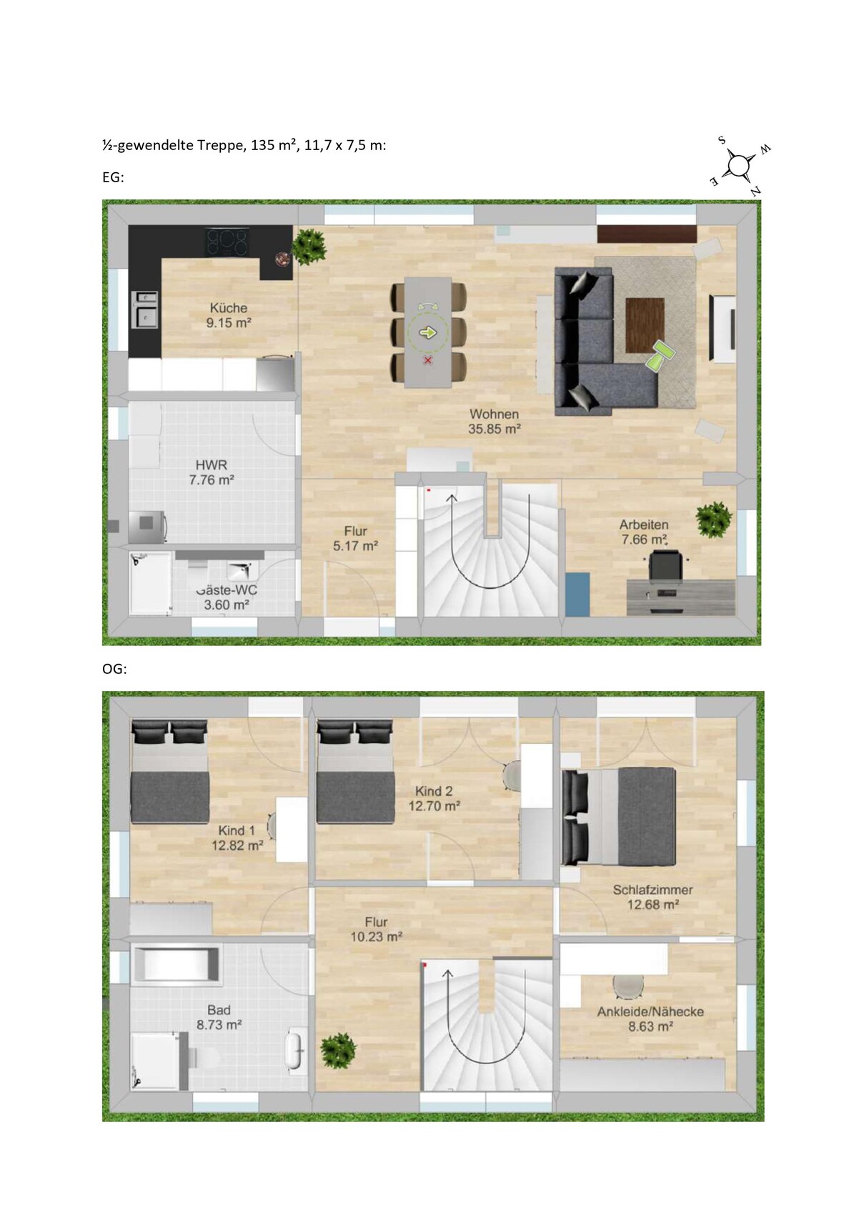

Ich wette, sie haben größer gebaut

Ich habe anbei mal die geplanten Boxen mit eingefügt (nach Rücksprache mit meinem Freund). In unserer alten Wohnung hatten wir das sofa an der Wand und die Boxen links und rechts direkt daneben, also quasi auch nur in 2,20 m Abstand voneinander. Mein Freund fand es ziemlich doof, weil es einseitig immer super laut war. Er meint, "je diffuser, desto besser", weshalb er es wohl eher gut findet, wenn die Boxen reichlich weiter hinten stehen als das Sofa. Ich habe sie in den Grundriss mal als die kleinen blaugrünen Kästen eingefügt. Sie werden relativ weit oben mit kleinen Regalbrettern an der Wand befestigt oder auf die ca. 2 m hohen Regale gestellt, die dort stehen sollen. Man kann sie nach unten einstellen, daher ist die Höhe kein Problem.
Mir ist das ja total wurscht, ich fänd eine cleane Soundbar eigentlich am schönsten , aber ich beanspruche ja auch ne Nähecke mit zwei Maschinen für mich, also ist es nur gerecht.
Und, ich habe grad eine Idee gehabt, wie ich den Raum unter der Treppe trotz Garderobe zugänglich machen kann. Ich möchte ja die Schrankwand sozusagen da nicht unterbrechen und da ne Lücke mit Tür haben, das sieht komisch aus. Aber wir werden in der Wand neben der Treppe einfach eine Lücke lassen und die Tür dazu dann als Schranktür in einer Flucht mit den restlichen Garderobenschränken gestalten. Heißt allerdings, Garderobenschränke selbst bauen oder umbauen, aber gut, da haben wir schon etwas Erfahrung mit...ich freu mich !! (Im Grundriss ist es etwas falsch, da ist die Tür noch in der Wand, aber das ist nur um uns und den Planer daran zu erinnern, dass da eine Türaussparung sein muss in der Wand).
Zweistöckiger Grundriss: EG mit Küche und Wohnen; OG mit Schlafzimmer, Kinderzimmern, Bad.
Zweistöckiger Grundriss: EG mit Küche, Wohnen, HWR; OG mit Schlafzimmern, Bad.
