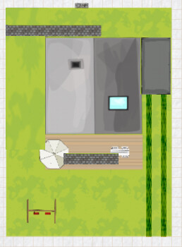

Ergibt einen schönen großen Garten und viel Licht im Haus.
So habe ich es auch schon überlegt. Allerdings stört mich hier etwas der lange Weg von der Einfahrt zur Haustür.
Neue Idee: So anordnen wie vorgeschlagen. Keine Fertiggarage nehmen sondern mauern und eine zweite Tür von der Garage in den Hauswirtschaftsraum. Was schätzt ihr hier an Kosten für 6x3 und Flachdach (Vorgabe Bebauungsplan)? Hatte ursprünglich 10k für die Fertiggarage im Plan.
Oder ist sowas auch mit einer Fertiggarage möglich?
Ich (bin für meine Grundüberzeugung der Überflüssigkeit solcher Durchgänge bekannt und) sehe keine Erfordernis, für diesen Wunsch auf eine gemauerte Garage umzuschwenken. Insbesondere für Bauwiche sind Fertiggaragen konkurrenzlos (schönheitsmäßig in derselben Liga bei 8cm Stahlbeton-Wandstärke gegenüber 15 cm Porenbeton oder mehr). Den Durchgangsausschnitt schätze ich auf hoch dreistellig.
Die Anordnung in Beitrag #27 finde ich am sympathischsten. Ich würde von Süden ohne Wenden anfahren und rückwärts in die Garage mit Nordtor stoßen, dann kann man vorwärts im Bogen wieder ausfahren.

Wenn du kosten sparen willst, nimmst du einfach eine Fertiggarage mit Tür hinten raus und spazierst dann auf direktem Weg zu deiner nördlich gelegenen Eingangstür. Alternativ kannst du auch eine verputzte Holzständergarage nehmen mit seitlicher Tür in den Hauswirtschaftsraum. Haben wir anfertigen lassen, war nicht so teuer wie gemauert und kommt ohne extra Wand zum Haus aus. Spart Zentimeter. Aber die Extra Haustür kostet halt immer...
Auch in meinem Fall? Kommt ja einiges an verketteten Bedingungen zusammen.
(...) sehe keine Erfordernis, für diesen Wunsch auf eine gemauerte Garage umzuschwenken.
Super, einen anderen Grund für eine gemauerte hätte ich nicht.
Könnte ich mit leben.
Guter Punkt und pragmatischer Ansatz. Mit der Tür sehe ich nur die Einschränkung, dass ich diese zusätzlich auf-&abschließen muss (falls mal ein Rad oder sowas in der Garage aufbewahrt wird), wenn ich nach Hause komme.
Holzständer hatte ich nicht auf dem Schirm. Steht die auf der/einer Bodenplatte oder ist die Einfahrt einfach durchgeplastert?
RomeoZwo
RomeoZwo
Das würde ich aber bei der Tür ins Haus auch empfehlen. Ein Garagentor ist leicht aufzuhebeln und dann hat ein potentieller Einbrecher alle Zeit der Welt sich an der Durchgangstür zu schaffen zu machen und ist dann im Haus! Bei der einfachen Tür Garage - Garten wird immerhin "nur" das Fahrrad geklaut.
