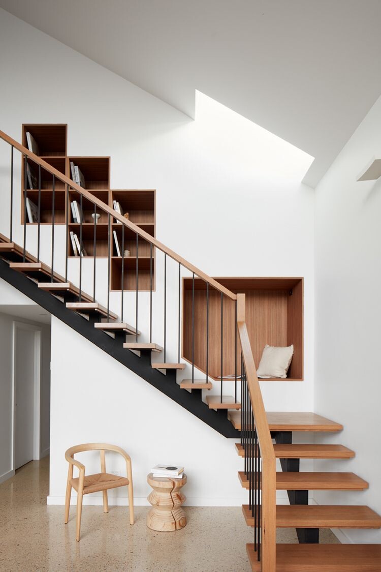

Entscheidend ist die Geschosshöhe. 18,5 und 26 wäre ja sehr gut. Was soll das eigentlich für ein Loch zwischen Treppe und Bad im OG sein? Mäusenistkasten?

Was soll das eigentlich für ein Loch zwischen Treppe und Bad im OG sein? Mäusenistkasten?Wir haben zur Straße raus einen schönen Blick die Dorfstraße herunter und wollten gern eine Lesenische an der Treppe. Ähnlich wie auf dem Foto abgebildet.ypg schrieb:
Also ich respektiere diesen Wunsch. Aber weißt Du, wie oft da jemand drin sitzt, nachdem die ersten 3 Sitzproben vorbei sind? Null. Niemand sitzt gern im Flur - schon gar nicht, um zu lesen. Wieso denken das nur alle immer wieder?
_Nadine_14.07.22 11:19
Niemand sitzt gern im Flur - schon gar nicht, um zu lesen. Wieso denken das nur alle immer wieder?Weil wir momentan auch eine Sitzecke mit Fenster im Flur haben und da gut und gerne sitzen unsere Kinder spielen gern im Spielflur und da sind wir dann nicht weit weg.Ähnliche Themen
