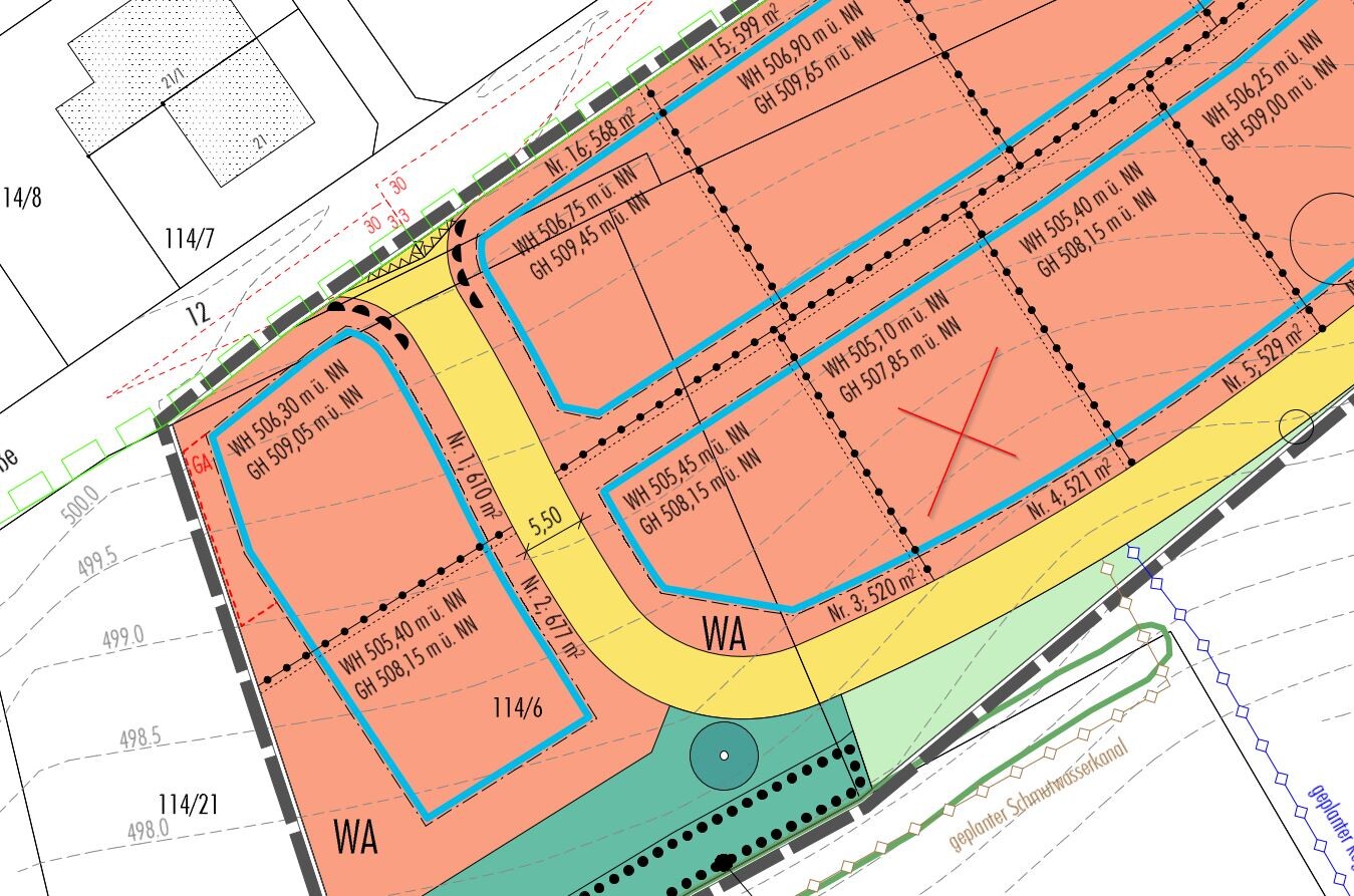

Es gilt immer noch, den Fragebogen auszufüllen und die Lagepläne mit anzugeben.

Bebauungsplan
Größe des Grundstücks 525m²
Hang Nein
Grundflächenzahl 170m²
Geschossflächenzahl 2
Randbebauung 9 Meter Garage
Anzahl Stellplatz 2
Geschossigkeit 2
Dachform Satteldach
Stilrichtung Modern
Ausrichtung siehe Plan
Maximale Höhen/Begrenzungen siehe Plan
Keller, Geschosse ohne Keller
Anzahl der Personen, Alter 3 Personen 2 Erwachsene 1 Kind 11 Jahre
Büro: Familiennutzung oder Homeoffice? gelegentlich
Schlafgäste pro Jahr 0
offene oder geschlossene Architektur offen
Von wem stammt die Planung: -Do-it-Yourself
Was gefällt besonders? Warum? Satteldach im Wohnbereich offen
Was gefällt nicht? Warum? Wohnen auf zwei oder drei ebenen
Preisschätzung laut Architekt/Planer: 700K ohne Grundstück
favorisierte Heiztechnik: Luftwärmepuppe
Lageplan eines Baugrundstücks mit Parzellen, Straßen und Bauflächen
11ant28.08.25 16:00
Aha, wir reden also von einem realen Bauprojekt, und die "Ausgliederung" von Kind und Arbeitszimmer ist wesentlich davon motiviert, die Raumwünsche nicht auf weniger Ebenen unterzubekommen. Ein Pubertier wird wohl begrüßen, "etwas weiter vom Schuß" zu wohnen. Wo kommt bei einer DIY-Planung die Preisschätzung des Planers her ?
Das Grundstück weist (im Bereich der Hausgrundfläche) etwa einen Meter Anstieg von der Straße weg auf. Das bedeutet nach der 11ant Kellerregel ein Kann-Untergeschoss. Grundsätzlich führt eine Laienplanung bereits allein aus Übungsmangel zu etwa zwanzig Prozent Mehrfläche und -kosten (exklusive Gönndirwas-Quadratmetern), sodaß sich der Gang zum freien Architekten sogar regelrecht bezahlt macht (wie ich ja generell dazu rate, Bastelspaß und reale Bauherreneigenschaft zu trennen). Auf mißlungene Details wurde ja bereits hingewiesen - dazu muß ich insoweit nicht extra sagen, werde aber nachher noch meine Likes (Bedeutung ungefähr: "hätte ich ähnlich gesagt und spare allen Beteiligten lediglich den Double Content) entsprechend verteilen.
28.08.25 16:21
Mit über 2 m Höhenunterschied würde ich nicht sagen, dass das Grundstück flach ist. Das ist ein Hang.
28.08.25 16:25
Warum soll auf einer Ebene gebaut werden?
Warum sind die Räume so angeordnet werden. Schlafen zur Sonne?
Bitte einmal richtige Möbel im Maßstab einzeichen?
