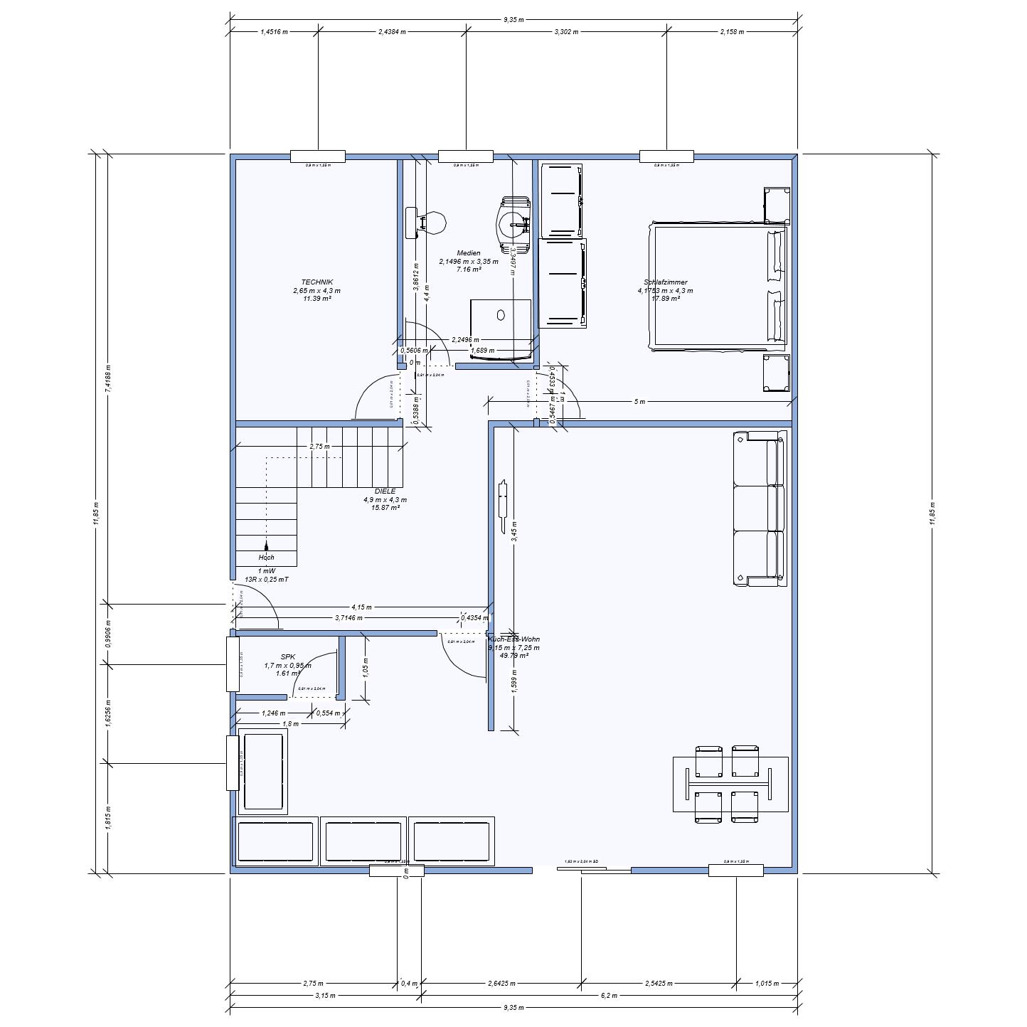

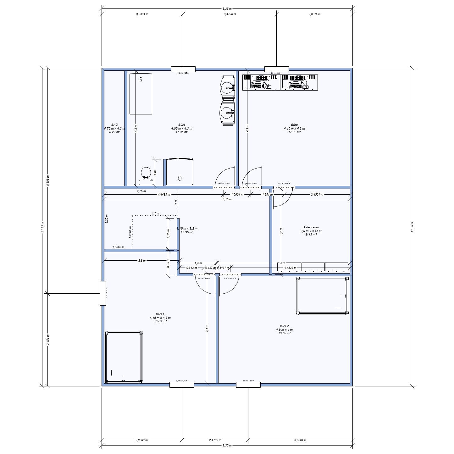

BastianBW 23.08.2019 07:56
Grundriss eines Wohnhauses: Wohnzimmer, Küche, Schlafzimmer, Bad, Flur, Technikraum.
Grundrissplan eines Bürogebäudes mit mehreren Räumen, Türen, Sanitäranlagen und Möbeln.
Was ist denn die Meinung zu diesem Grundriss?
Idee der Teilbarkeit wurde gestrichen,
Treppe und Technik sind ins Haus gewandert.
Eigene Meinung:
Bad oben zu groß? Essbereich ausreichend?
Baubar? ( Tragende Wände etc.
Vielen Dank
ypg 23.08.2019 10:18
Was zählt denn hier? Nur die Idee oder auch schon die Maße so ca?
Wenn man die Außenmaße nimmt, wird es an einigen Ecken sehr eng, dass der Entwurf durchfällt. (Mauerstärken)
BastianBW 23.08.2019 12:10
Mauerstärken habe ich vergessen anzupassen.
Außenwände werden also noch etwas stärker.
Werde ich noch anpassen danke.
Ansonsten aber auch gerne Meinungen zur Raum Auf/Einteilung.
