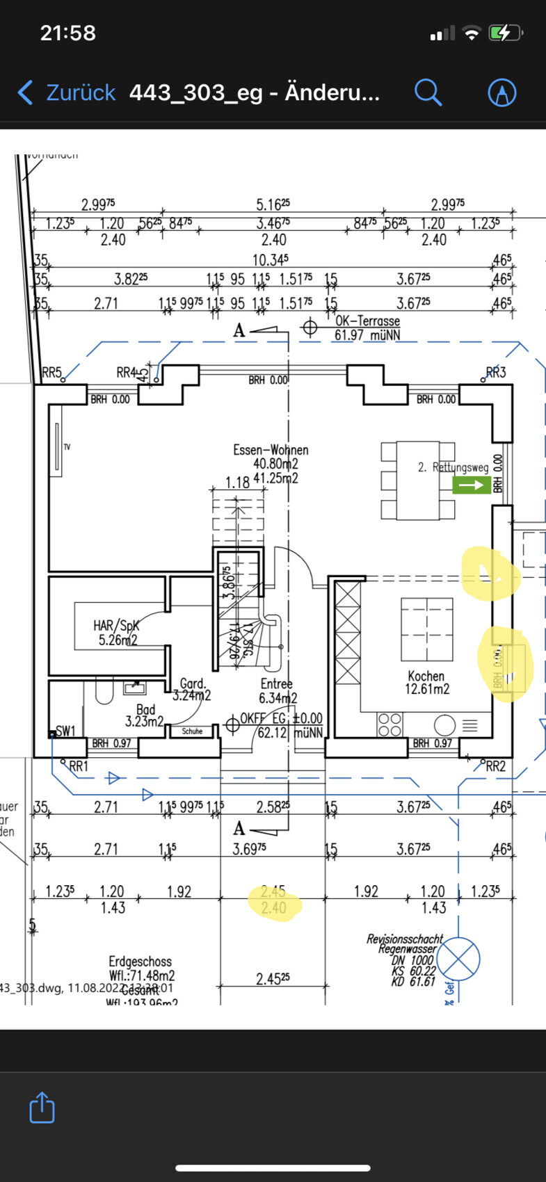

Hey ihr lieben,
anbei findet ihr unseren Grundriss vom EG.
Die Treppe ragt ins Wohnzimmer. Würde euch dies stören?
es soll eine Betontreppe werden und im Wohnzimmer wird der Obere Teil der treppe noch zu sehen sein in Form einer Schräge!
glg
Johanna
Grundriss: offener Wohn-/Essbereich, Küche, Treppe, Entrée, Terrasse.
SoL
25.09.22 22:04
Kommt drauf an, auf welcher Höhe.
Vermutlich würde mich der kaum vorhandene Garderobenplatz und vor allem die ewig weite Strecke von Küche zu Speisekammer stärker stören.
Jojo1989
25.09.22 22:17
Danke für deine Rückmeldung. Die Treppe würde so bei 1,90höhe hochgehen im Wohnzimmer.
K a t j a25.09.22 22:29
Hitverdächtig ist die Sache nicht gerade. Noch viel schlechter finde ich aber die ewige Lauferei und das ständige Umkurven des Treppenantritts, der zentral überall im Weg ist. Kann mir nicht vorstellen, dass das OG so toll ist, dass es das wert ist.
25.09.22 22:50
An dem Grundriss ist einiges verbesserungsbedürftig und so, wie es jetzt ist, nicht optimal. Da ist die Treppe das geringste Problem.
Jojo1989
25.09.22 22:56
Was würdet ihr verändern? Danke für eure Rückmeldungen :-)
