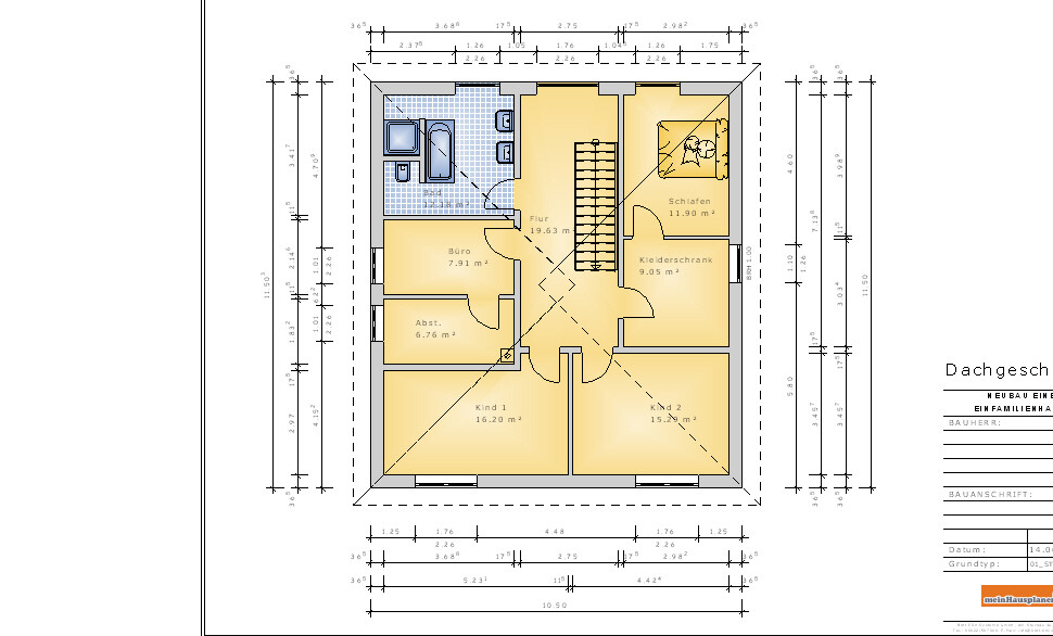

Liebes Forum,
wir sind schon seid einiger Zeit stille Mitleser und nun auch an dem Punkt, dass für unser Bauprojekt (Geplanter Start Frühjahr 2018) ein erster Entwurf entstanden ist. Bevor wir die Planungen weiter voran treiben würden wir uns über Tipps und Anregungen zum Entwurf freuen. Vielen Dank!

Was gefällt besonders? Warum?
Galerie im Eingangsbereich, Nebeneingang, großer HW-Raum, große Küche, Himmelsausrichtung aller entscheidender Räume (WZ Südost, Hauswirtschaftsraum Nord), große Fensterflächen auf der Südseite
Was gefällt nicht? Warum?
Kinderzimmer mit Ecke, Positionierung Schornstein (im EG ist an Verbindungswand Kachelofen geplant)
Preisschätzung lt Architekt/Planer: ca. 290 t€
Recherche und "Zusammenfügen" verschiedener Grundrisse, Eigene Vorstellungen
Grundriss eines Hauses: Wohnen/Essen, Küche, Gast, HWR, Dusche/WC, Treppenhaus.
Grundriss Obergeschoss: Flur, Schlafen, Kind 1, Kind 2, Büro, Abstellraum, Kleiderschrank, Bad.
RobsonMKK14.06.17 19:16
EG macht dann 2,45 und OG unter 2,40...
14.06.17 21:08
Also, ich finde, wie oben von mir schon gelesen, kleine Fehler gut behebbar. Ankleide und Schlafzimmer kann man tauschen, wenn ihr auf Eure Winddurchreiche beharrt und unbedingt wollt. Ich finde sie im Flur und Windfang überflüssig und würde mir stattdessen dort eine Leseecke einrichten.
Das Haus ist großzügig und funktioniert.
Aber mal ehrlich: diese schöne Grundfläche an Küche bekommt eine Arbeitszeile von 3,60... wenn man Herd, Spüle und Ablagefläche für Küchengeräte abzieht, verbleibt eine reine Arbeitsfläche von ca. 1,20. ich finde das reichlich mager und viel zu wenig.
Kocht ihr nicht oft?
Gruß, Yvonne
P.s. Aha, die soll noch verlängert werden - glatt überlesen
Ich wollte noch auf die Fenster eingehen: ich finde, es sieht immer merkwürdig aus, wenn die Außenwände links und rechts recht schmal neben den äußeren Fenstern ausfallen.
Aus Deinen Perspektiven ist das nicht erkenntlich.
Auch ist die Frontansicht zwar fast symmetrisch, aber eben nur fast, was einer Schieflage gleichkommt.
research86
14.06.17 22:40
Das wäre ein Desaster für uns und wurde im Gespräch nicht erwähnt.
Vielen Dank für den guten Hinweis. Das macht auf jeden Fall Sinn und wurde auch direkt übernommen (siehe Anhang)
In der Tat, das stimmt. Der Küchenflügel ist halt breiter. Ob man das noch symmetrisch ausgleichen kann?!
Zu der Arbeitsfläche kommt bei Bedarf ( z.b. beim Backen und groß Kochen) noch der Küchentisch in gleicher Höhe und gleichem Material noch mit dazu. Somit reicht das für uns. Die Küchenarbeitsplatte wird auch eine Tiefe von 75 cm haben.
Grundriss-Dachgeschoss: Flur, Bad, Büro, Abstellraum, Schlafen, Kleiderschrank, 2 Kinderzimmer.
RobsonMKK14.06.17 22:44
Habt ihr keine Info zum Bodenaufbau?
15.06.17 06:42
Und jetzt noch das Fenster in der Ankleide versetzen, damit auch an die Wand zum Schlafzimmer Schränke passen. Ich rechne da immer mit Pax-Kleiderschrankmaß incl. Schiebetür mind. 66 cm, also idealerweise 70 cm.
Im EG hatte ich gedacht, dass da eine Schiebetür zwischen Küche und Essen kommen soll. So wie jetzt in neuem Grundriss:
ist das dann aber eher ein offener Durchgang. Und, wenn man dann nicht an einem Puppentisch (wie eingezeichnet) sitzt, sondern einem Tisch von 180x90/100 cn, bleibt vom Stuhl aus nicht viel Platz zum Ofen. Könnte ein unangenehm heißer Platz werden.
Angesprochene Küchenplanung .. Tisch in der Planung wie geschildert wird dann aber eher nur von planunten nutzbar sein, da ja der Gang planoben zum Arbeiten genutzt werden soll. Für einen 16 qm großen Küchenraum finde ich die Planung noch optimierbar.
Und wo soll die Terrasse liegen?
