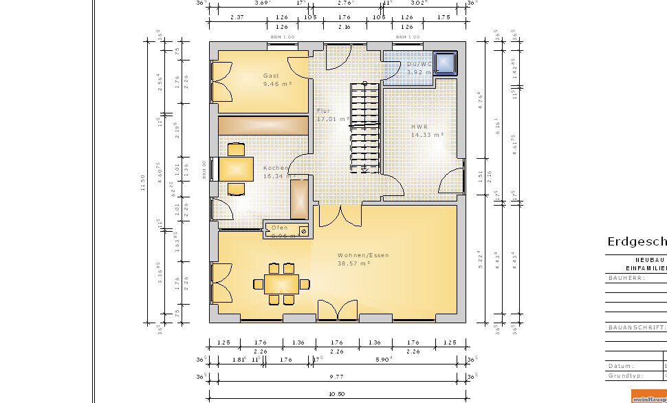

Liebes Forum,
wir sind schon seid einiger Zeit stille Mitleser und nun auch an dem Punkt, dass für unser Bauprojekt (Geplanter Start Frühjahr 2018) ein erster Entwurf entstanden ist. Bevor wir die Planungen weiter voran treiben würden wir uns über Tipps und Anregungen zum Entwurf freuen. Vielen Dank!
Bebauungsplan/Einschränkungen Nein
Größe des Grundstücks ca. 1900qm
Hang Nein
Geschossigkeit 2
Dachform Walmdach
Stilrichtung Stadtvilla
Ausrichtung Südost
Stilrichtung, Dachform, Gebäudetyp Keine
Keller, Geschosse nein, 2
Anzahl der Personen 3
Raumbedarf im EG, OG
Büro: Familiennutzung oder Homeoffice? Familie
Kamin ja
Balkon, Dachterrasse nein
Garage, Carport ja, separat
Was gefällt besonders? Warum?
Galerie im Eingangsbereich, Nebeneingang, großer HW-Raum, große Küche, Himmelsausrichtung aller entscheidender Räume (WZ Südost, Hauswirtschaftsraum Nord), große Fensterflächen auf der Südseite
Was gefällt nicht? Warum?
Kinderzimmer mit Ecke, Positionierung Schornstein (im EG ist an Verbindungswand Kachelofen geplant)
Preisschätzung lt Architekt/Planer: ca. 290 t€
Recherche und "Zusammenfügen" verschiedener Grundrisse, Eigene Vorstellungen
Grundriss eines Hauses: Wohnen/Essen, Küche, Gast, HWR, Dusche/WC, Treppenhaus.
Grundriss Obergeschoss: Flur, Schlafen, Kind 1, Kind 2, Büro, Abstellraum, Kleiderschrank, Bad.

Vielen Dank für die rege Beteiligung und die vielen Hinweise. Ich möchte mal noch ein paar Informationen zu Hinweisen geben um vielleicht unsere Gedankengänge noch etwas besser nachvollziehen zu können:
Nordlys schrieb:
Was denkt sich der Architekt mit dem Bad? Wie will er das Wasser loswerden mit dem Zimmer darunter
Die Leitungen sind über einer Zwischendecke im Gästezimmer geplant...siehe Hinweis weiter unten
Das kann man lösen, indem man oben die Räume spiegelt
Hier haben wir lange überlegt. Zum einen hätte dann das Schlafzimmer eine Süd/Westausrichtung und heizt sich im Sommer stärker auf. Zum anderen ist über dem Haupteingang eine offene Galerie geplant. Aufgrund der dadurch benötigten Treppenanordnung (lässt sich nach meiner Vorstellungskraft eigentlich nicht drehen) muss der Raum auf der rechten Seite mindestens ca. 20 qm sein (zu groß für unser Bad).
11ant schrieb:
Der Hauswirtschaftsraum-Saal hat eine "Haustür" mit Seitenteil
Wir wollen einen recht großen Hauswirtschaftsraum, da dieser zudem im Tagesbetrieb als Haupteingang dienen soll. Zudem kleine Werkstatt, Waschmaschine etc. beinhalten soll
Mich würden die Ansichten interessieren. Ich ahne, dass man da noch etwas die Fenster verschieben sollte
Ich habe sie mal angehangen. Wir finden es schon recht stimmig und haben im Gegensatz zum ersten Planer auch darauf geachtet das es halbwegs ein Bild gibt. Farben sind dann natürlich anders.
MIA_SAN_MIA__ schrieb:
Was mir nicht gefällt ist die Position des Fensters in der Küche. Welchen Hintergrund hat diese Position?
Das Fensterbrett soll in direkter Verlängerung in einen Natursteinesstisch münden, welcher in gleicher Höhe wie die Arbeitsplatte angebracht werden soll.
Alex85 schrieb:
Was ist in den geschätzten 290T€ drin?
Für 200qm sollte man das hinterfragen.
Fertiges Haus ohne Erschließungs- und Vermessungskosten sowie Fliesenböden und Wände
zu viel? zu wenig?
Alex85 schrieb:
m Wohn/Essbereich geht sehr viel Fläche verloren, sie man auf Grund der Vielzahl an Ausgängen frei halten müsste. Insbesondere der Bereich unterhalb der Küche ist quasi gar nicht möblierbar durch die ganzen Verkehrswege. Generell ist der Bereich nicht sonderlich tief für einen schönen Essplatz.
Wir haben dies ausgemessen/ausprobiert und sind eigentlich der Meinung das dies für uns ausreichend ist für einen Ausziehtisch mit zumeist nur 4-Max. 6 Stühlen. Kleinere Mahlzeiten Frühstück etc. sollen eh in der Küche stattfinden.
Ich hoffe jetzt wird einiges etwas klarer und freu mich auf weitere Hinweise
Unterschätze das nicht. Die ganzen Türen nutzt man nachher eh nicht und sowohl innen als auch außen (Terrasse) muss man die Wege dafür frei halten, weil die Türen sonst nicht nutzbar sind. Die fressen richtig Fläche.
zu viel? zu wenig?
Mit Erdarbeiten und Architektenhonorar? Garten/Garage noch extra?
Das können andere besser schätzen. Für mich gefühlt zu wenig, je nach Ausstattung sogar deutlich zu wenig (ich sehe Holzfenster ...).
14.06.17 17:46
D. h., das, was da so eingezeichnet ist, soll auch annähernd einer Küchenplanung entsprechen? Hochschränke dann rechts an der Wand zum Flur? Zeichne das mal realistisch und prüfe die Wege. Zeichne auch mal die Terrasse und den Esstisch und den Kamin und prüfe dann den Weg zur Terrasse.

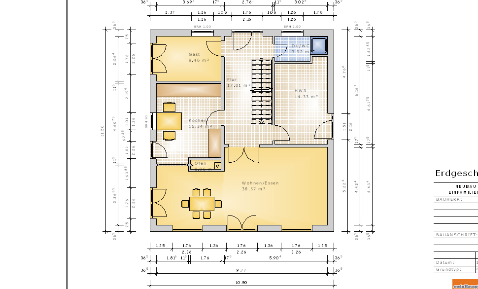

Ich habe mich mal versucht das etwas besser darzustellen. Zwei der Türen sind als Festverglasung geplant, der Kachelofen bildet den Anschluss zum Kamin. Auf der rechten Seite der Küche stehen ein Side by Side Kühlschrank (91 cm breit) und die Backofeneinheit. Waren schon mal im Küchenstudio und haben uns das im Detail auslegen lassen.
Garten und Garage würden zu dem Endpreis noch dazukommen. Allerdings ist die lichte Rohbauhöhe auch nur mit 2,635 EG und 2,57 DG angegeben, was für uns (188cm und 180 cm) ein no go ist.
