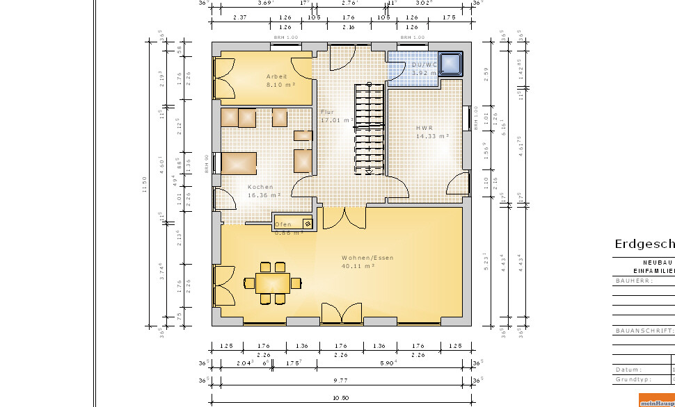

Liebes Forum,
wir sind schon seid einiger Zeit stille Mitleser und nun auch an dem Punkt, dass für unser Bauprojekt (Geplanter Start Frühjahr 2018) ein erster Entwurf entstanden ist. Bevor wir die Planungen weiter voran treiben würden wir uns über Tipps und Anregungen zum Entwurf freuen. Vielen Dank!
Bebauungsplan/Einschränkungen Nein
Größe des Grundstücks ca. 1900qm
Hang Nein
Geschossigkeit 2
Dachform Walmdach
Stilrichtung Stadtvilla
Ausrichtung Südost
Stilrichtung, Dachform, Gebäudetyp Keine
Keller, Geschosse nein, 2
Anzahl der Personen 3
Raumbedarf im EG, OG
Büro: Familiennutzung oder Homeoffice? Familie
Kamin ja
Balkon, Dachterrasse nein
Garage, Carport ja, separat
Was gefällt besonders? Warum?
Galerie im Eingangsbereich, Nebeneingang, großer HW-Raum, große Küche, Himmelsausrichtung aller entscheidender Räume (WZ Südost, Hauswirtschaftsraum Nord), große Fensterflächen auf der Südseite
Was gefällt nicht? Warum?

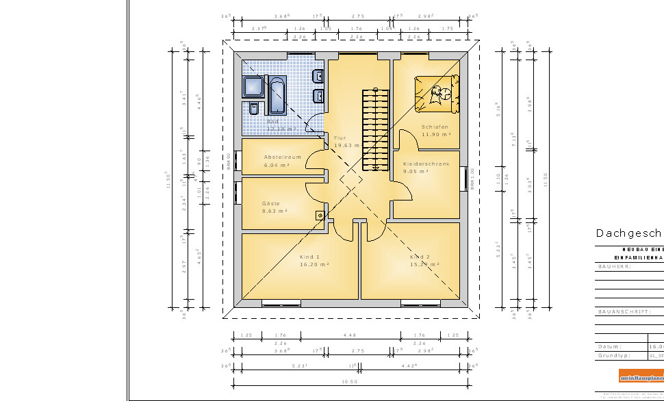

Kinderzimmer mit Ecke, Positionierung Schornstein (im EG ist an Verbindungswand Kachelofen geplant)
Preisschätzung lt Architekt/Planer: ca. 290 t€
Recherche und "Zusammenfügen" verschiedener Grundrisse, Eigene Vorstellungen

research8616.06.17 16:25So wir haben uns noch einmal Gedanken gemacht über die wirklich nützlichen Tipps. Herausgekommen ist der Tausch von Gäste- und Arbeitszimmer und damit eine Vergrößerung des Essbereichs. Änderung der Küche in L-Form. Auch wenn wir eigentlich keine Ecke wollten bleibt uns wahrscheinlich nicht weiter übrig (oder habt ihr noch eine andere Idee?) Die Schiebetür zwischen Küche und Esszimmer ist jetzt auch als Durchgang "richtig" eingezeichnet.
Was meint ihr?
Was meint ihr?
