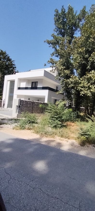

Buchsbaum07.11.23 12:12Solche modernen Häuser sehen meist nur teuer aus, sind in der Herstellung jedoch recht günstig zu erstellen.
Ich überlege schon länger ob ich solch ein Projekt noch mal angehe. Fehlt mir aktuell das passende Grundstück dazu.
Ich habe im Urlaub ein derartiges Haus in Bosnien gesehen. Das kostet dort sicher nur einen Bruchteil. aber man sieht dort viele dieser neuen Häuser.
Finde ich sehr schick. Ich weiß nicht warum man in Deutschland nicht mehr davon sieht.
