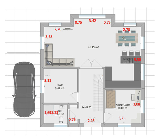

Grundriss eines Hauses mit offenem Wohn-/Essbereich, Küche, Arbeitszimmer, Flur, HWR, WC; Auto links
Top-down Grundriss eines Hauses: Flur, Treppe, Eltern- und zwei Kinderzimmer, Bad.

Dies beinhaltet leider keine Bemaßung
Dann lass doch mal im Programm die Bodenbeläge weg, dann hat man das Raster.
Ich hab mir mal das Lugana mit 9,53 x 9,53 angeschaut und wundere mich über Euren Platz im EG trotz zusätzlichem Raum.
Ihr müsstet ja selbst darüber stolpern, dass der Esstisch wahrscheinlich nicht den notwendigen Platz dort planrechts oben bekommt, weil der dort nicht genügend ist, sondern der Essplatz in die Mitte wandert.
Auch weiß ich nicht, was Ihr Euch für ein Sofa denkt, aber der abgebildete 4-Sitzer ist auf den knappen 3 Metern selten möglich. Das Sofa suggeriert Platz, der nicht da ist.
Auch im Büro: ein schreibtisch ist Minimum 60cm tief. Besser noch 80. Euer Schreibtisch ist aber schmaler als die KüchenAP...
Weiterhin ist innen die Symmetrie verschoben. Wenn ich es darauf anlege, dann würde das stören.
Oben betrifft es das Schlafzimmer: scheinbar ist die Ankleide größer als die Schlafecke. Diese müsste aber ca. 12qm haben.. das passt aber wieder nicht mit 20qm...
Du hast aus einem normal großen Haus mit Puppenmöbeln eine Villa gezaubert

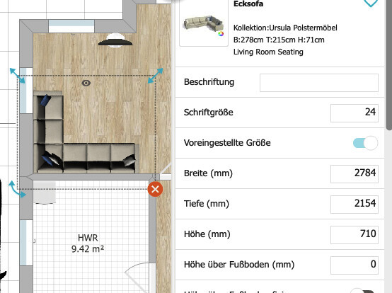

Ihr habt vollkommen Recht. Ich habe mir gerade mal die Maße der Möbel des Programms angesehen. Beispielsweise den Schreibtisch. Das Programm gibt diesen mit 110x90cm an. Nachdem ich nun mit dem Maßband im Programm nachgemessen habe, musste ich feststellen, dass die Maße inkl. Stuhl gelten
Die Küchenzeile hat an der Wand insgesamt 2,90m (ohne Barstühle). Das Küchenstudio hat uns die Auskunft gegeben, dass der Esstisch dort noch seinen Platz finden würde.... Das werde ich noch mal genauer prüfen.
Das Schlafzimmer hat insgesamt ca. 20qm inkl. Ankleide. Die ist nicht als eigener Raum eingestuft.
Anbei noch mal mit Raster. Leider kann ich keinen Raster in die Räume legen.
Oberer Grundriss eines Hauses: Wohnzimmer links, Küche mit Essbereich rechts, HWR, WC; Auto davor.
Grundriss eines Hauses: zentraler Flur mit Treppe, Bad links, Schlafzimmer oben, Kind 1/2 rechts.
Grundriss eines Wohnzimmers mit grauem Ecksofa auf Holzfußboden; rechts UI-Maßeingaben.
Du kannst aber selbst feststellen, dass eine Ankleide mit 2 x Schränke a 60/65 Tiefe keine 2 adäquate Gänge hervrzaubern kann.
Matthias_1212
13.04.20 20:03
Das ist ein guter Punkt. Hier werde ich noch mal nachbessern.
Wie breit sollte der "Gang" in das Zimmer denn mindestens sein (aktuell sind es ca. 1,00m). Welche Alternative gibt es denn für das Ankleidezimmer?
