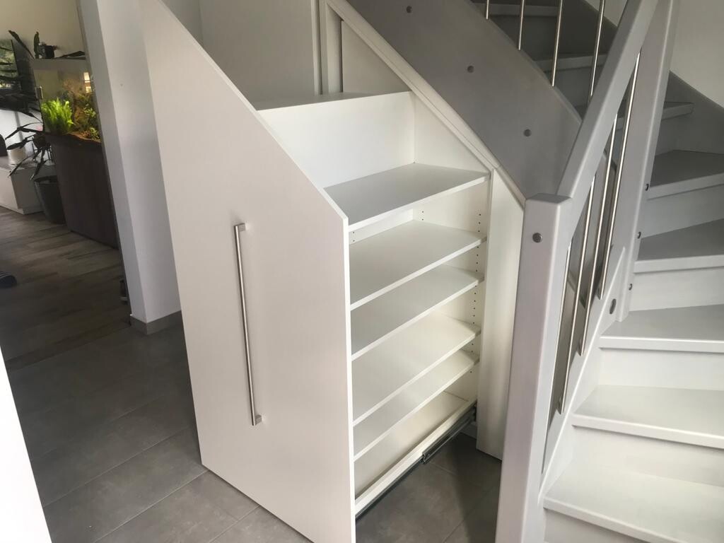

Ich kann doch den kompletten Bereich nutzen. Also kein gekaufter Schrank sondern die Treppe komplett zu machen und dann weiter unten ausziehschubladen für Schuhe und weiter oben dann ne Kleiderstange zum Ausziehen. Vielleicht stell ich es mir zu einfach vor aber sowas wie im Bild
Weißer Untertreppen-Schrank mit 5 offenen Regalböden neben einer modernen Treppe.

Aus meiner Sicht spricht bei dir nichts gegen die Speis. Und ich würde sie auch trennen vom Hauswirtschaftsraum, eben schon wg. dem Trockner. Und durch die zusätzliche Wand zwischen Hauswirtschaftsraum und Speis schaffst du ja zusätzlichen Stellplatz.
Eine Speis finde ich toll, ist viel übersichtlicher als alles in Küchenschränken unterzubringen.
Du hast ja auch auf der planlinken Flurseite noch Platz für Garderobe. Ob das mit den Ausziehfächern so klappt, also ob deine Kids diszipliniert genug sind, die Sachen da immer reinzuräumen, das musst du einschätzen.

Ja mit den Ausziehfächern gehts eigentlich nur darum rumstehende Schuhe zu verstecken. Die die man täglich anzieht stehen halt rum. So pingelig bin ich dann auch nicht, bzw. stehen dann halt im Hauswirtschaftsraum rum. Danke für deine Beitrag 🙂
