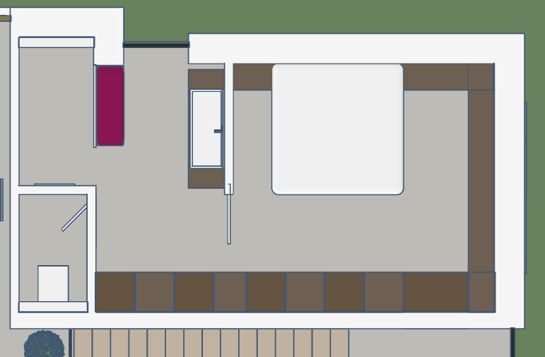

derdietmar schrieb:
hier Variante 1 mit abgetrennter Toilette:
Argumente, wie getrenntes Lüften/Heizen sprechen natürlich für ein abgeschlossenes Schlafzimmer, wie in Variante 2 (hier ist die Tür vom Ankleide/Badbereich auch als Schwenkversion machbar und damit auch dicht).
Viele Grüße!

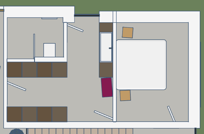

derdietmar schrieb:
die "Ankleiden" in den gängigen Häusern sind m.E. höchstens begehbare Kleiderschränke. In eine anständige Ankleide gehört ein Tisch, eine Bank und viel Platz. Letzterer fehlt uns an der erforderlichen Stelle, daher werden es auch nur ein paar Schränke 🙂
Gegen den offenen Grundriss haben wir grundsätzlich keine Einwände, das WC sollte aber tatsächlich dicht verschließbar sein.
Hier nochmal die Variante 2 mit den entsprechenden Türen:
Viele Grüße!

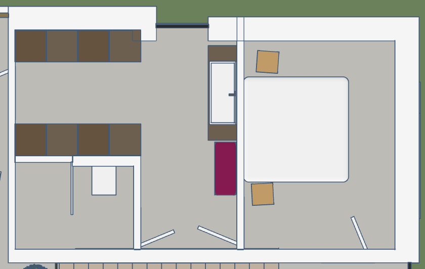

wenn du klokasten und schrankkubus tauscht, dann wird ein schuh draus.
derdietmar
22.09.21 13:54
das würde dann so aussehen. Das war tatsächlich anfangs so angedacht, allerdings finde ich etwas störend, dass man am Durchgang vom Schlafzimmer in den Ankleidebereich auf die Seitenwand des Schranks zuläuft. Wobei das mit einer "richtigen" Tür auch anders ist als bei der Schiebetür.

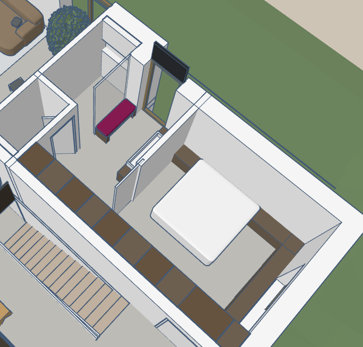

Myrna_Loy schrieb:
Erinnert mich mit den ganzen Verschachtelungen an ein Nagerlabyrith. Mir gefällt die nicht-schräge Idee von ypg noch am besten.
Das ist natürlich auch der Draufsicht geschuldet, daher auch mal in isometrischer Darstellung:
Isometrischer Grundriss: Schlafzimmer mit Bett, Kleiderschrank, Sitzbank und Flur
Viele Grüße!
