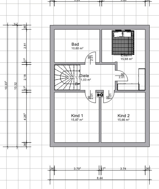

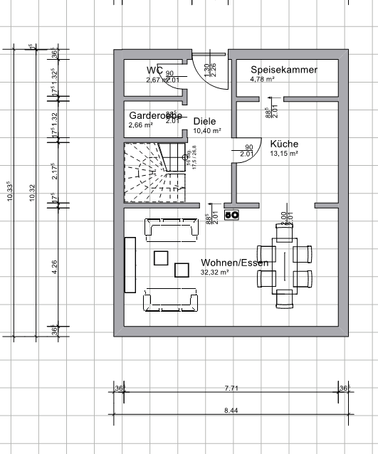

Wie schon erwähnt. Fang die Planung im OG an. Es gibt genügend DH-Grundrisse, die funktionieren. Von einem EH abzuwandeln geht meist schief. Ich häng dir mal einen Grundriss an nur als Skizze. Eltern gefällt mir nicht, ob das mit dem Kamin im OG geht, weiß ich leider nicht. Hab ich nur schnell abgemalt, aber vielleicht kannst du davon ja was übernehmen.
Grundriss eines Hauses: Wohn- und Essbereich, Küche, Speisekammer, Diele, Garderobe und WC.
Grundriss eines Obergeschosses mit Elternzimmer, zwei Kinderzimmern, Bad, Diele und Treppe.

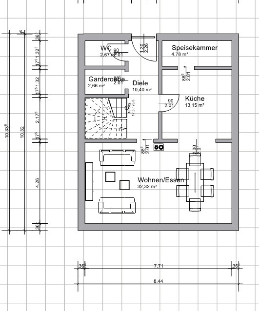

Wie schon erwähnt. Fang die Planung im OG an. Es gibt genügend DH-Grundrisse, die funktionieren. Von einem EH abzuwandeln geht meist schief. Ich häng dir mal einen Grundriss an nur als Skizze. Eltern gefällt mir nicht, ob das mit dem Kamin im OG geht, weiß ich leider nicht. Hab ich nur schnell abgemalt, aber vielleicht kannst du davon ja was übernehmen. Anhang anzeigen 68794 Anhang anzeigen 68795
Vielen vielen Dank für deine Mühe.

Wir werden so vorgehen, dass wir den Basis-Grundriss des Musterhauses zum GU mitnehmen und dort unsere Ideen/Änderungen besprechen werden
Würde ich nicht tun sondern mir stattdessen erst einmal deren Standardgrundriss zeigen lassen. Ändern könnt Ihr es ja immer noch, wenn er Euch nicht zusagt, aber schließlich ist es deren Job zu entwerfen und nicht einfach nur (von Euch) abzu malen, was erfahrungsgemäß nicht eben die Entwurfsqualität steigert.
Erstellt lieber ein genaues Raumprogramm mit euren Bedürfnissen.
Nicht nur Schlafzimmer, sondern Bett mit den Abmessungen 2,2x2 m 4 m lfd Kleiderschrank
Bett nicht unter der Dachschräge usw
Euere Möbel müssen rein. Die Vitrine mit Pokalen, die Bücher, die Schuhsammlung, die Sporttasche im der Garderobe, das Traumsofa
So könnt ihr auch leichter jeden Grundriss überprüfen. Wunschliste im Maßstab einzeichnen, dann sehr ihr ob es passt
