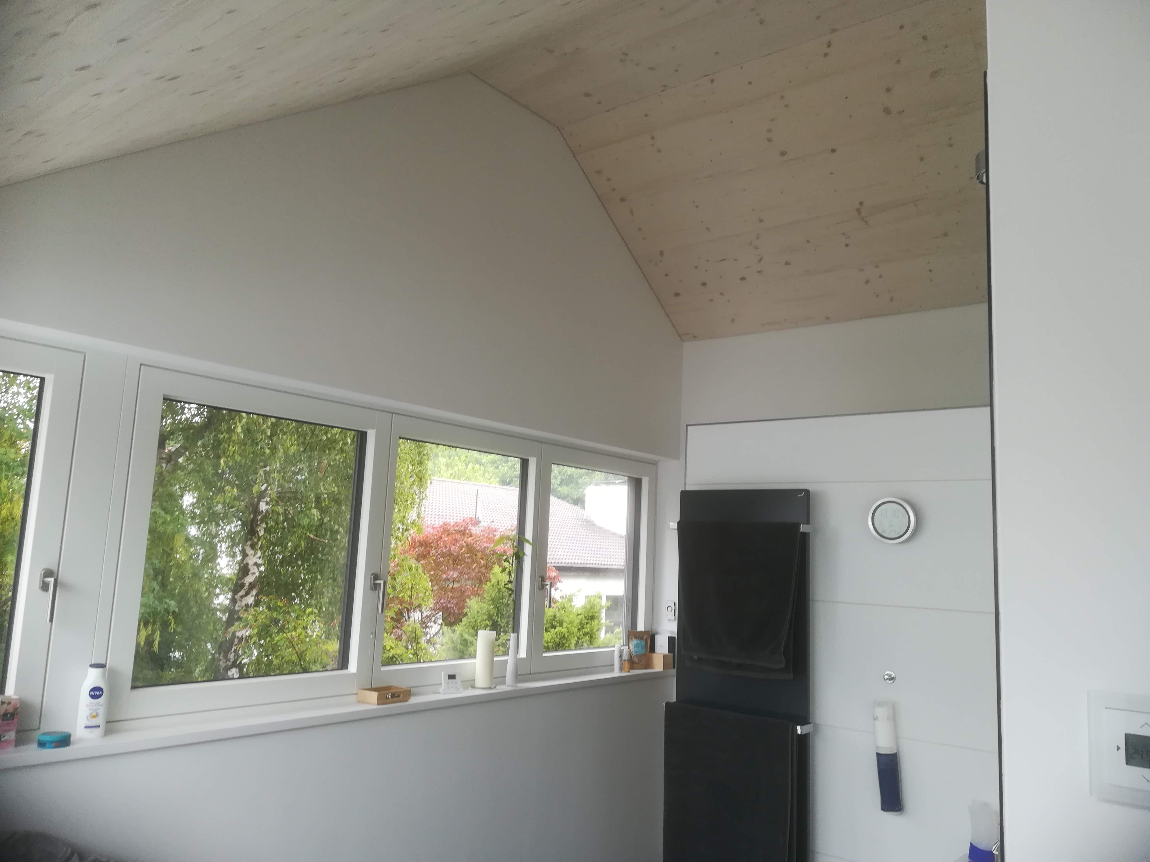

Wir haben die Decke auch im Bad offen - was soll da störend sein?
Helle Küche mit großen Fenstern, Holzdecke, schwarzer Ofen mit Handtuch, Uhr an der Wand.
Unser Häuslebauer wollte uns hier auch eine abgehängte Decke einreden - wollten wir aber nicht und wir sind sehr froh, daß wir da stur geblieben sind. Das Bad wirkt dadurch sehr luftig. Wir sind auch mit der Beleuchtung drauf eingegangen und haben eine Lampe am Spiegel, die auch nach oben Licht abgibt und so kein dunkles Loch da oben läßt, sondern den Raum dezent ausleuchtet.
