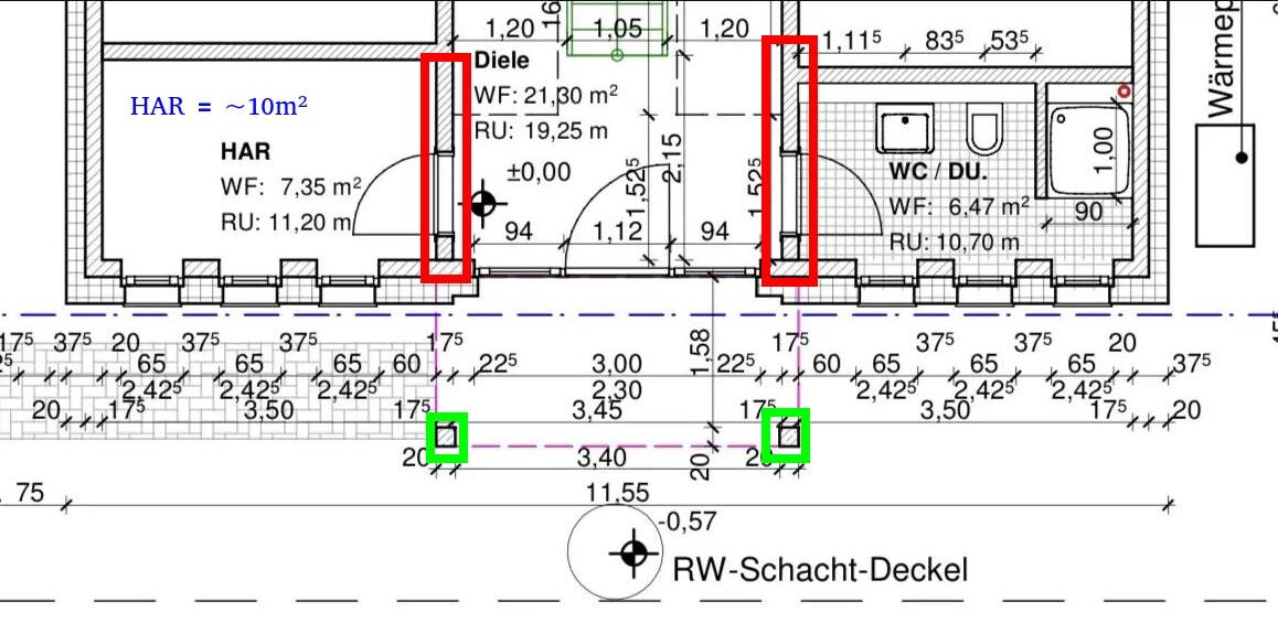

Ich habe ein Einfamilienhaus geplant und habe ein Problem. Derzeit habe ich eine durchgängige Haustür/-Fensterfront im Eingangsbereich geplant. Im OG habe ich in den Bereich der Haustür einen Luftraum geplant.
Aufgrund von Regen und weil die Haustür in Westrichtung steht, habe ich mich nun doch entschieden ein Vordach zu bauen. Hier fängt das Problem an.
Ich möchte nämlich ein Vordach betonieren lassen, welches auf zwei Stützen steht. Nur habe ich das Problem, dass genau in diesem Bereich der Luftraum ist. Mit Ist-Körben kann ich also nicht arbeiten. Habt ihr eine Idee wie ich da ein Vordach hinbekomme ohne auf den Luftraum zu verzichten?
In den Anhängen findet ihr meine Grundrisse EG und OG sowie ein Bild vom Vordach, so wie ich es mir vorstelle.
Ich würde mich sehr über Hilfe freuen!

Hallo Freistoß88,
ich bin selbst kein Fachmann, absoluter Laie und plane ebenfalls den Bau einer Stadtvilla und grübele über verschiedene Grundrisse.
Zu Deiner Frage, siehe auch Bild im Anhang würde ich die 17,5cm Mauern auf 24cm verbreitern und jeweils einen horizontalen Träger einbetonieren, der nach vorne rausragt und auf die senkrecht stehenden Säulen (grün) trifft.
Dann müsste doch der Druck der Überdachungsplatte gut abgefangen werden (?).
Ist das die Firma Q-Logic aus Düren ? Vielleicht setzen die so eine Verstärkung ein.
