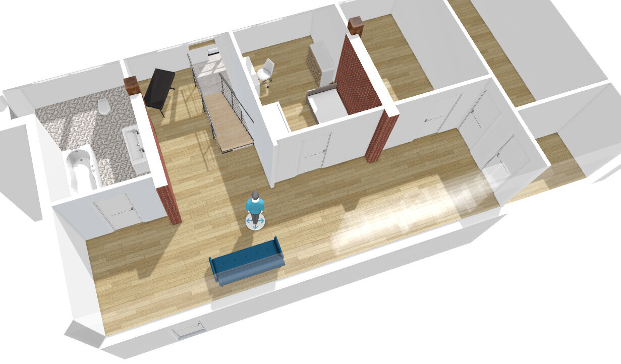

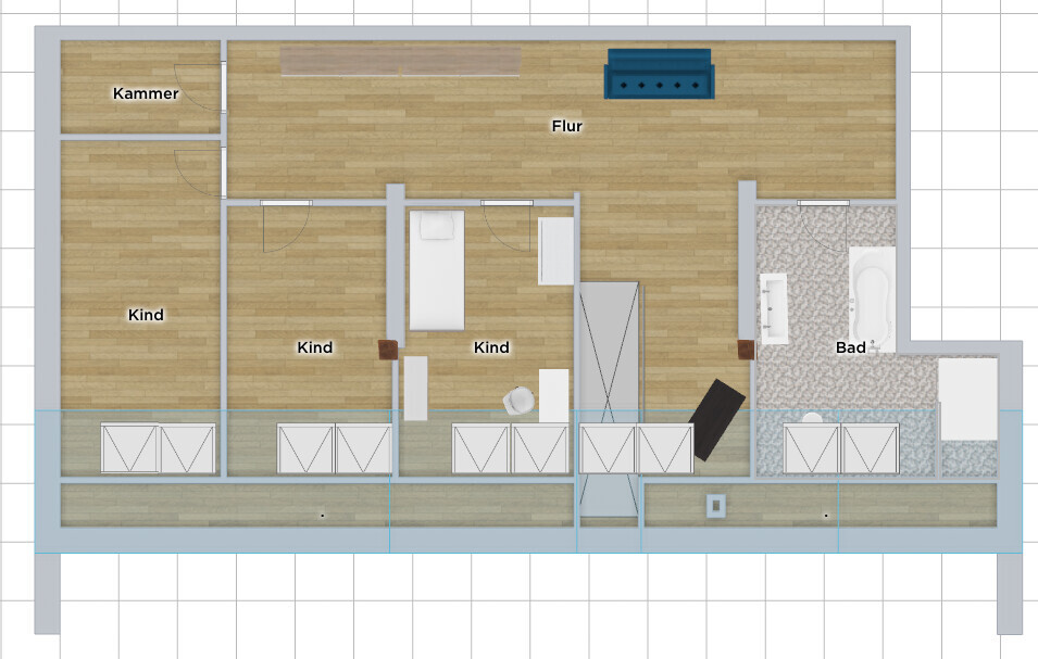

Zum Warmwerden 🙂
Hier ist das EG mit der geraden Treppe genommen und das Bad auf Wunsch verändert worden
Grundriss einer Wohnung mit Flur, Bad, drei Kinderzimmern und Kammer.
3D-Grundriss eines Apartments: Wohnzimmer mit Sofa, Arbeitsbereich, Bad, Treppe und Personensymbol
derclaus16.02.21 18:33
Zum Warmwerden 🙂
Bei den Temperaturen zu empfehlen. :p
Deinen Punkt verstehe ich aber auch mit dem Badezimmer und dessen Größe bzw die schöne Pfeilerstruktur. Man wird letztlich halt abwägen müssen, was man mag.
Sehr schön, das visualisiert zu sehen. Danke sehr dafür.

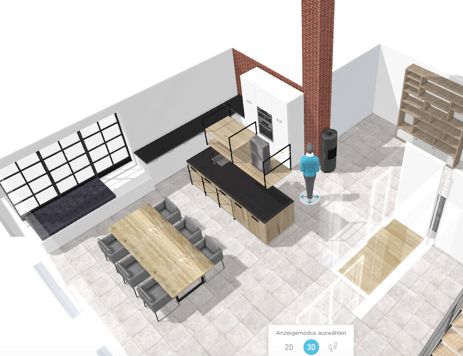

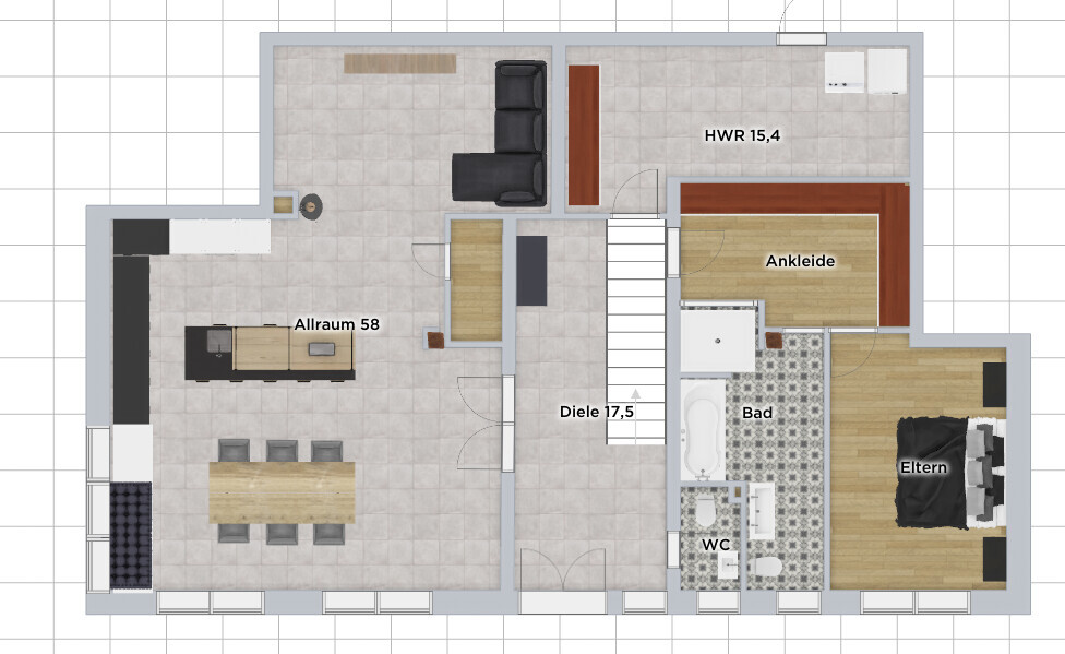

16.02.21 18:40
Hier mit Kaminschlot, West-Fenstersitzbank und ungefähr angepassten Fenstern mit dem OG... da ich ja eh mit geschätzten Werten arbeite, kommt es bei dieser Visualisierung auf 10 cm nicht an.
Im Übrigen kann ich bei den Grundrissen nicht das andere Geschoss sehen, deshalb der lang herauskragende Schornstein...
Grundriss eines Hauses: Wohn-/Essbereich links, Treppe, Diele, HWR, Ankleide, Bad, WC, Elternzimmer.
Offene Küche mit Kochinsel, Esstisch und Sitzbank am Fenster; eine Person in Blau steht daneben.
3D-Ansicht eines möblierten Zimmers: Eine Person steht am Ziegelpfeiler neben Bett und Regalwand.

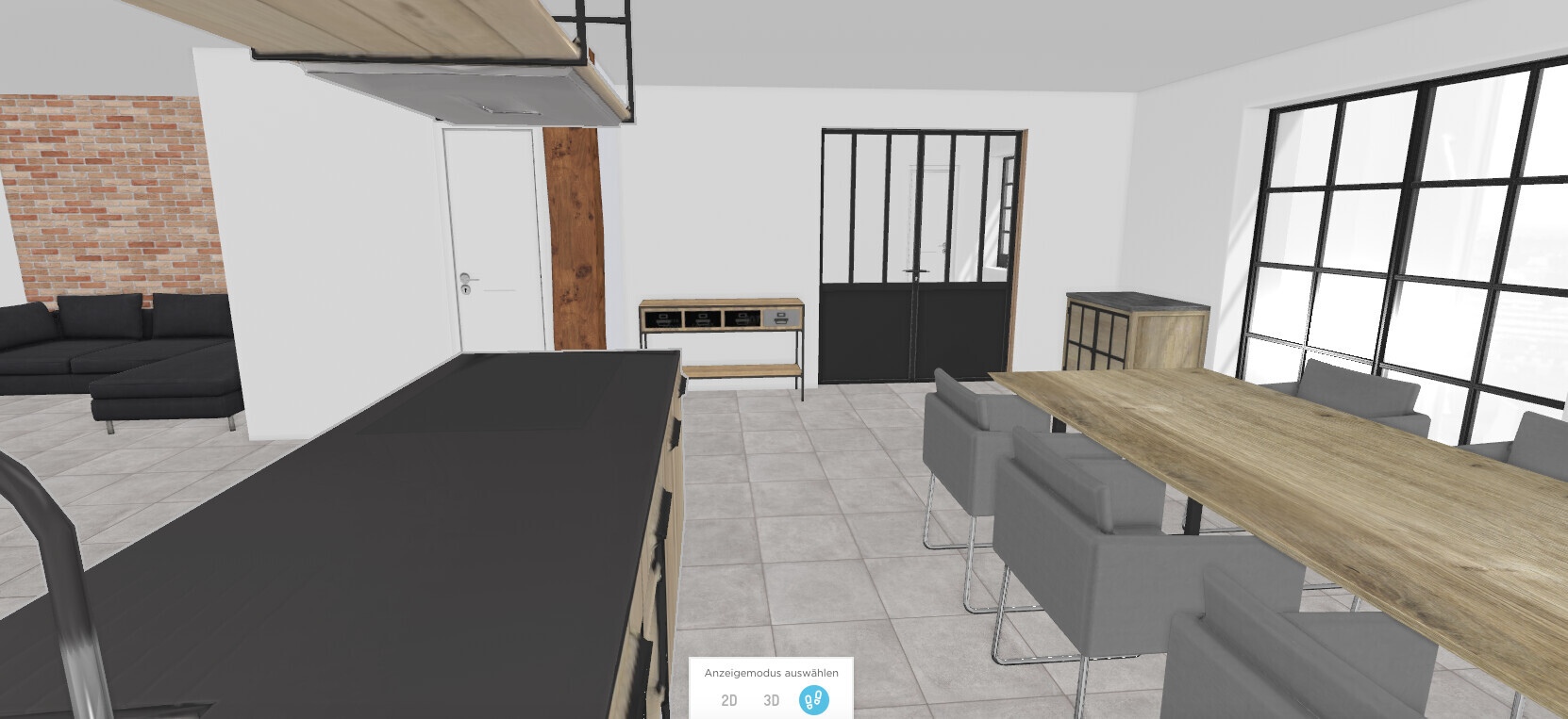

...bevor ich an die ehemalige Treppe gehe , hier noch eine Ansicht von innen:
Offene Wohnküche mit großem Holztisch und grauen Polsterstühlen, Glastüren und Backsteinwand.
