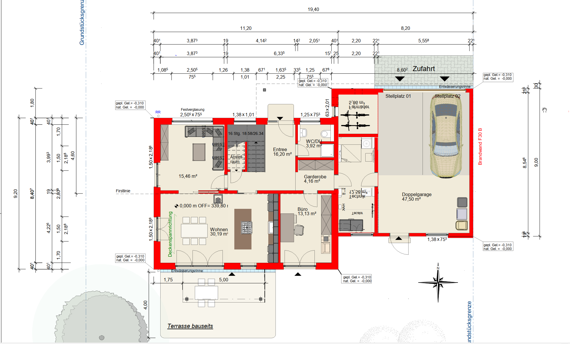

Mit dem neuen Entwurf wandert entweder das Haus einige m Richtung Süden oder die Garage Richtung Norden. Was sagt der Bebauungsplan zu Baugrenzen? Freiflächen vor Garagen?

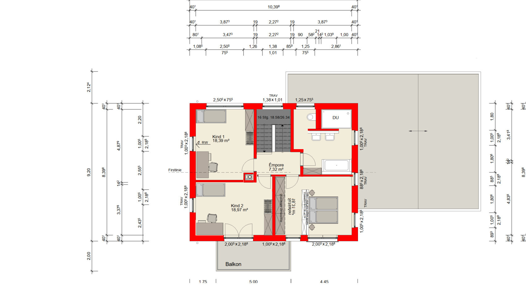

Hier mal noch ein Vorschlag fürs OG mit folgenden Vorteilen aus meiner Sicht:
- Ankleide als Puffer zwischen Kind und Schlafzimmer
- Mehr Platz für Ankleide/Schlafzimmer
- Mehr Platz fürs Bad, größere Dusche und Schrank möglich
- Gefälligere Aufteilung der Zimmer, insbesondere für Kind 2
- Treppe muss nicht 2 Stufen überbaut werden, das könnte eh eng werden.
Evtl Balkon vergrößern, so dass du auch von der Ankleide Zugang hast, für Wäsche, Bettwäsche raushängen.
Im EG müsstest Du das Fenster im WZ verschieben, wenn Du es übereinander haben willst. Die Sofaposition gefällt mir ohnehin nicht wirklich.... Das wird wahrscheinlich etwas eng und ungemütlich.
Grundriss eines Hauses mit Eltern- und zwei Kinderzimmern, Empore, Bad und Balkon.

Und im EG würde ich Küche und Wohnen tauschen, das passt einfach besser zwecks Küchen und WZ-Form. Kamin könntest du auch zwischen Essen und Wohnen setzen. Habe ich jetzt nicht gemacht.
Grundriss eines Hauses: Wohnraum, Küche, Büro, Entrée, Garderobe, WC/Du, Terrasse und Doppelgarage.

Unter das Podest der Treppe würde ich noch eine Tapetentüre einbauen, so dass man da z.B. die Koffer verstauen kann.

Vielen Dank, für deine Gedanken, das Hilft mir jetzt etwas weiter und ich finde das OG deutlich besser.
