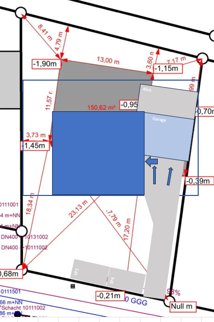

Hast Du denn schon die Höhe des EG für Dich festgelegt? Was haben die Nachbarn gemacht? Was sagt das Bauamt dazu? Die wollen doch die Höhe festlegen.
hanghaus2023
14.09.23 12:39

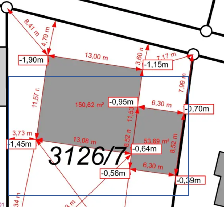

Ich habe mal das Baufenster eingetragen. Leider kann man in Deinem Plan das nicht genau ablesen. Ist das Baufenster 16 m breit?
MMn verletzt Du das Baufenster im Norden um 2,5 m.
Grundstück 3126/7: graues unregelmäßiges Polygon, 150,62 m² Fläche, rote Maßlinien.
so bist im Baufenster.
Zwei blaue Rechtecke auf einem technischen Lageplan mit roten Maßlinien und Umrissen.
Ralf1980
14.09.23 12:45
Mit dem Baufenster hast du recht, da hätte ich auch noch was von der Westseite, aber die Garage ist dann schräg

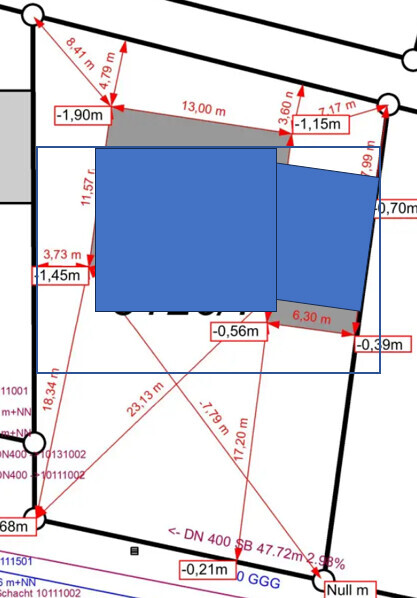

hanghaus2023
14.09.23 13:11
Ich würde wie gesagt real teilen. Falls die 2 Etagen geplant sind, dann geht das mMn so besser.
Grundstücksplan mit blauem Gebäude, grauem Anbau, Garage und roten Maßlinien.
Auch eher ohne Keller.

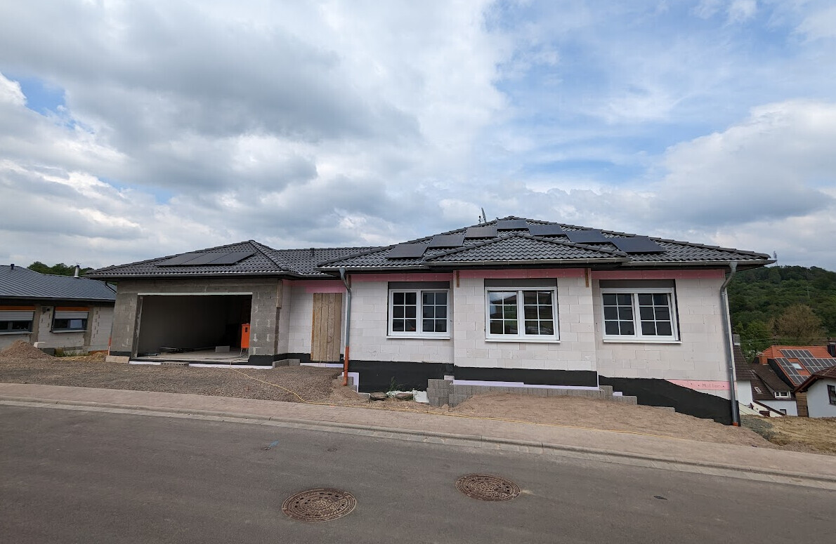

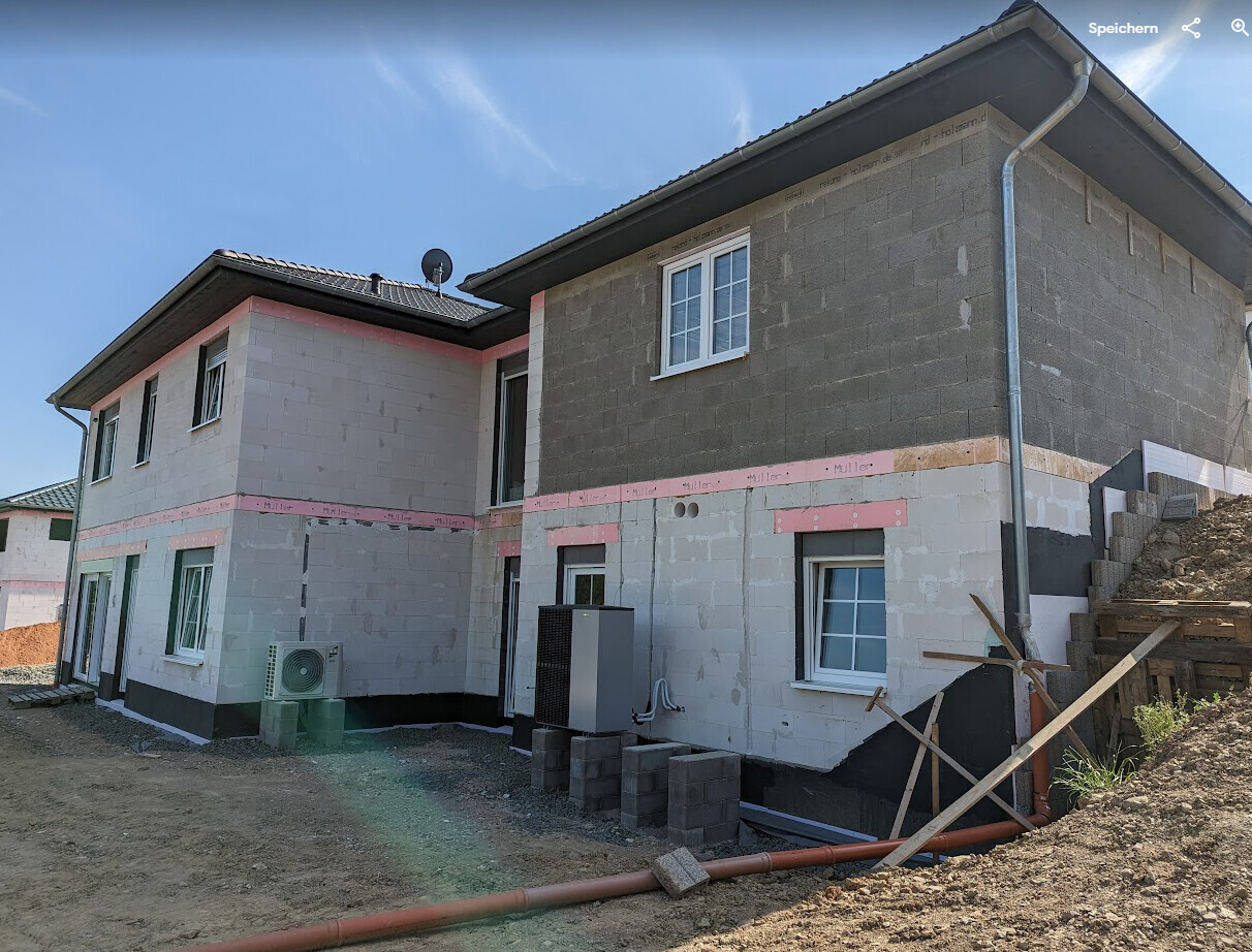

kati133714.09.23 13:28
Vielleicht seh' ich überall Pferde weil ich selbst ein Pferd hab', aber warum so weit von der Straße weg? Das ist ja ne ewig weite Zuwegung / Pflasterung, das verteuert das ganze ja auch noch.
Wir haben eine ähnliche Hanglage. Wir haben ein Geschoss halbseitig in den Hang gebaut. Ich weiß nicht wie das im Fachjargon heißt, aber wenn man von der Straße auf das Haus schaut, sieht es aus wie ein Bungalow. Von hinten sieht man beide Stockwerke.
Um in die Wohnräume zu kommen geht man bei uns die Treppe runter. Garten ist dann hinter dem Haus. Man kann aus dem Wohnzimmer ebenerdig in den Garten gehen.
Ich hänge mal ein paar Bilder an. Wir sind sehr zufrieden mit der Lösung. Und wir konnten den Aushub auf dem Grundstück verstecken. Abfurt ist extrem teuer momentan.
Zweistöckiges Haus im Rohbau mit sichtbaren Dämmplatten, Fenstern und Baugeräten.
Einfamilienhaus im Bau mit Solarmodulen auf dem Dach, offene Garage, Straße davor.
