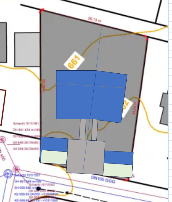

Ich könnte mir so eine Realteilung vorstellen.
Lageplan eines Grundstücks: graues Areal mit blauen Gebäudeteilen und gelbem Wegverlauf.
Stellplatz an der Strasse, der wenn es der Bebauungsplan erlaubt auch ein CP oder Garage sein darf. Das westliche Haus gern etwas tiefer (Hang).
Um ein Schlafzimmer im EG unterzubringen wird das westliche Haus etwas größer.
Man kann dann das Grundstück teilen und nur das westliche Haus bauen. Das andere dann erst bauen wenn es benötigt wird oder das Grundstück verkaufen
Ich kann mir gar keine Realteilung vorstellen!
Das brauchst Du auch nicht. Das sagt der Bebauungsplan. Den ich leider nicht kenne.
WilderSueden
06.09.23 20:08
Meist schließt der sowas nicht aus, da der Trend zum freiwilligen 3m-Garten recht neu ist
06.09.23 20:59
auf dem Dorf kann es schwierig werden. Es ist zwar schon die Grundflächenzahl von 0,4 außergewöhnlich hoch für ein Dorf, aber meist gelten ja doch Mindestgrössen bei den Grundstücken älterer Wohngebiete.
