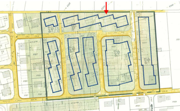

Ich hänge mal den Bebauungsplan an, aber der ist recht offen.
@hanghaus2023: Wie groß ist denn das westliche Haus auf deiner Zeichnung

Leider kann man die erlaubten Geschosse im Plan nicht lesen.
Zumindest ist ein Doppelhaus zulässig.
Abmessungen westliche Doppelhaushälfte Norden: 9,5 m; Süden 8 m; Westen 11,5 m = 100.6 m2 * 0.8 = ca. 80 m2 Wohnfläche Dach mit Kniestock dann ca. 60 m2.
Es gibt Höhenlinien kann man leider auch nichts lesen.

Stelle am besten Dein Grundstück mit direktem Umfeld sowie die Nutzungsschablone nochmal leserlich aufgelöst ein, dann könnte man etwas damit anfangen.

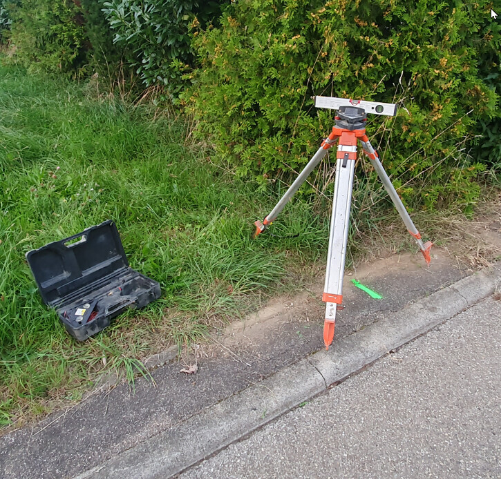

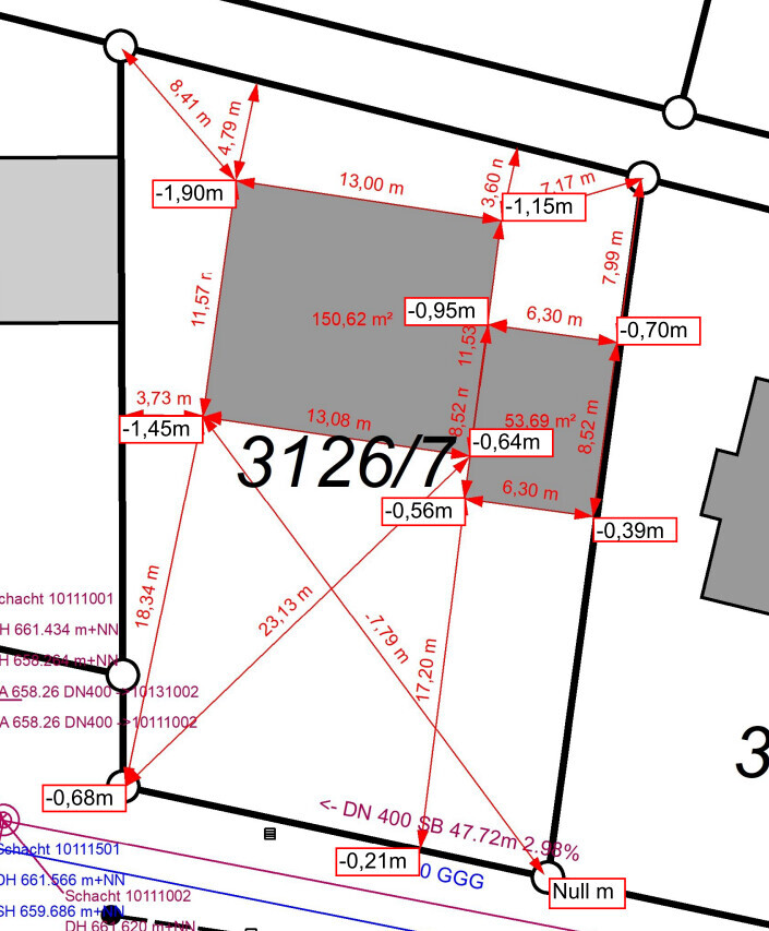

Ich habe gestern mal die Höhen ausgemessen, dazu habe ich am Grenzpunkt Süd-Ost eine Laser Wasserwaage aufgestellt und ausgerichtet auf 1m höhe, die Abmessungen habe ich dann gemessen, den Meter abgezogen und in den Plan eingezeichnet.
Vermessungsstativ am Straßenrand neben Gras, Koffer mit Vermessungszubehör daneben
Der Höhenunterschied im "Baufenster" ist bei 1,34m (-0,56 bis -190m). An allen Eckpunkten sind die höhen markiert.
Grundstueckslageplan mit Grenzlinien, Maßen und grauer Gebaeudeform
Wie würdet ihr die Rentabilität eines Kellers sehen im Vergleich zur Geländeherstellung / Auffüllung oder Aufbaggern für einen Keller?

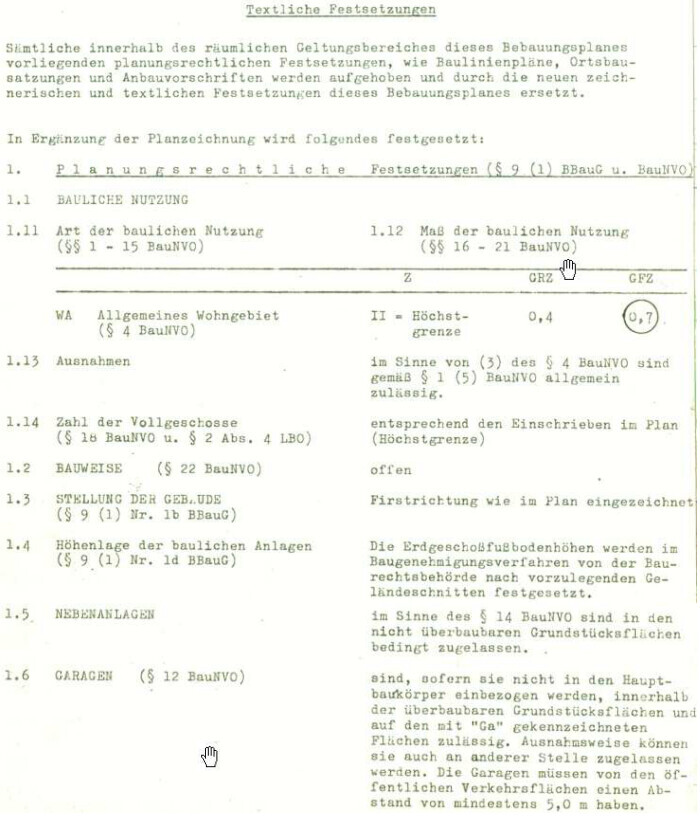

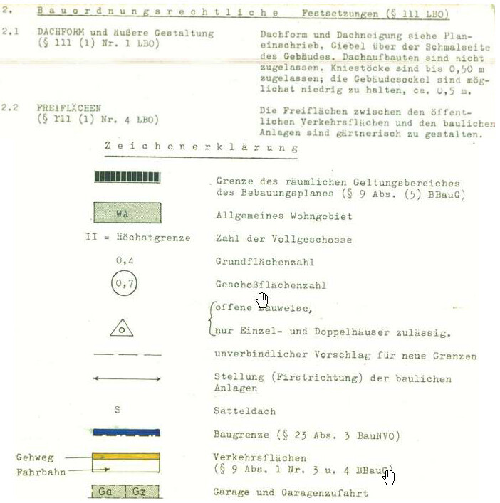

Hier nochmal die Details aus dem Bebauungsplan:
Kleine Skizze eines Grundstücks-Grundrisses mit Abmessungen
Wohngebiet
2 Vollgeschosse
Grundflächenzahl / Geschossflächenzahl
Einzel und Doppelhäuser zulässig
Satteldach, 30 °
