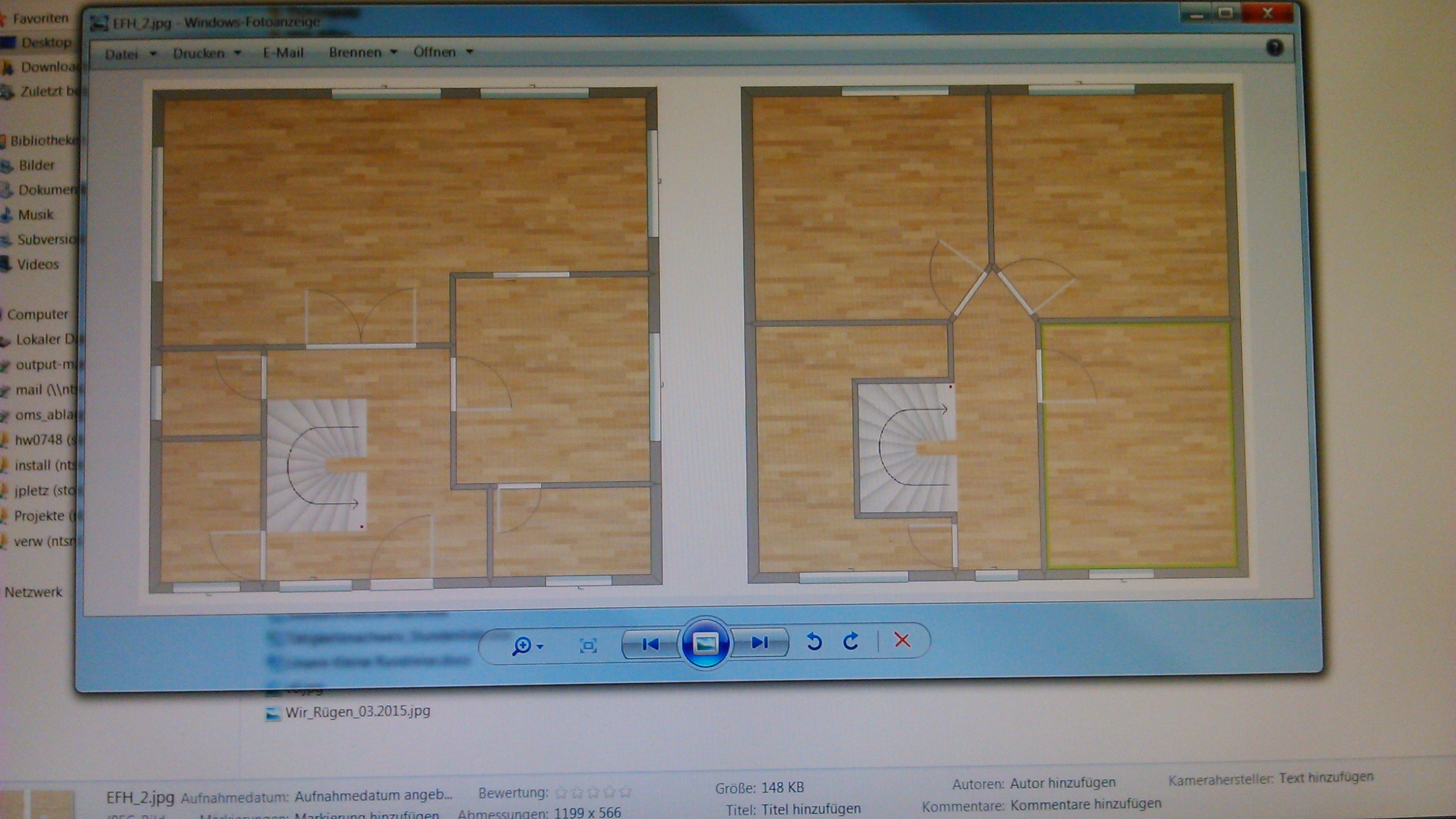

Bei der Treppe läuft man gegen die Wand (egal, wie lang sie ist). Oder soll sie unten viertelgewendelt sein?
NullVier
Ja es ist SweetHome3D. Und ja es soll viertelgewändelt sein unten. Das kann ich mit dem Programm, glaube ich, nicht darstellen lassen, oder?
MarcWen
MarcWen
Im DG rechts würde ich die Türe um die Ecke lecken. Je nachdem wie du das Dach planst, kommst du quasi in den Raum vor die Schräge. Dazu finde ich es praktischer, wenn man Räume betritt, ins Licht schaut, quasi gen Fenster. Die Ecke dahinten lässt sich sicher auch ohne Tür besser planen und später einrichten.
Kisska86
Kisska86
Also ich würde für ein eher quadratisches Haus mit der kleinen Grundfläche eher eine 1/2 gewendelte Treppe nehmen und das so in der Art ausrichten... Vorausgesetzt Süden ist oben? Wobei ich dann sogar noch das Haus spiegeln würde und die Küche vielleicht eher in den Westen legen würde...
