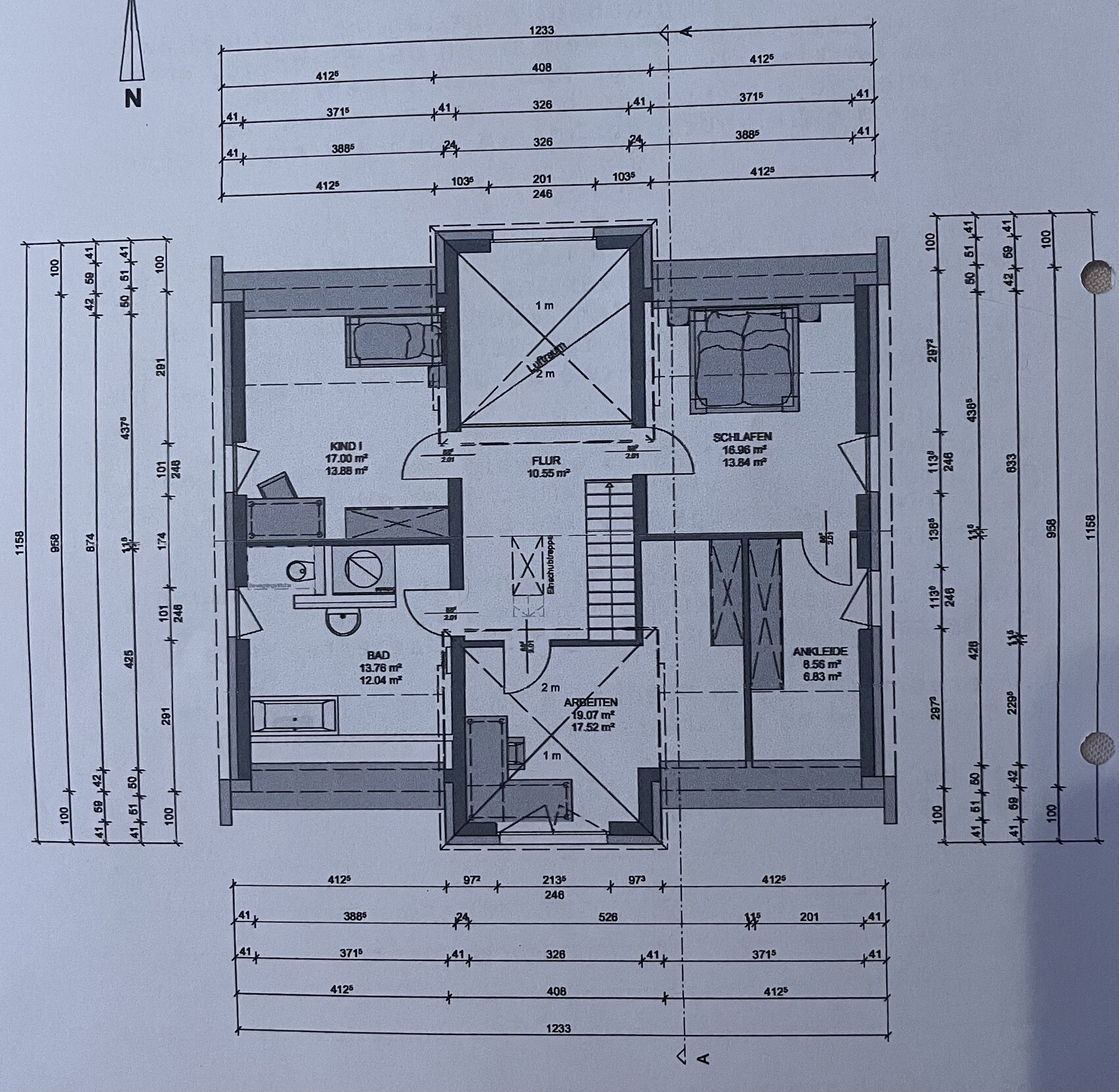

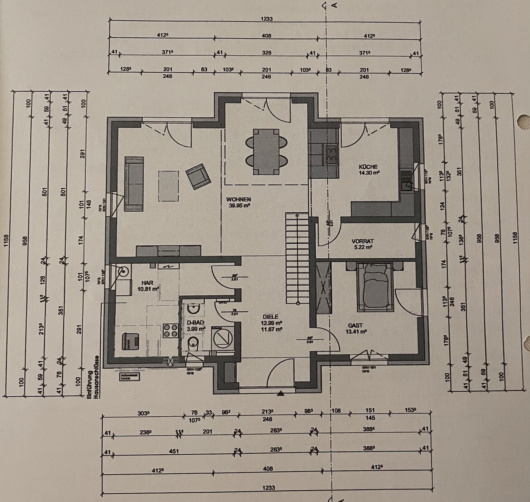

Ich möchte den Thread mal wieder hochholen. Wir haben jetzt vom Architekt die vorläufigen Grundrisse bekommen.
Wir sind soweit zufrieden, allerdings wird der HAR und das Gästezimmer (Büro 2) noch getauscht, so dass der HAR entsprechend größer wird.
Der Eingang befindet sich Richtung Süden und das Wohnzimmer liegt auf der Nordseite. Das lässt sich leider nicht ändern, da die Aussicht auf der Nordseite sehr schön ist.
Die Doppelgarage mit Abstellraum (6x9m) wird rechts neben das Haus gesetzt mit 1,80m Abstand und etwas nach hinten versetzt. Die Terrasse wird hinter dem Wohn/Esszimmer und um die linke Ecke gehen, so dass man Süd Sonne abbekommt.
Was mir noch nicht 100% zusagt ist das Büro oben. Gibt es von Eurer Seite noch Anmerkungen oder Vorschläge zu Optimierung?

Das EG finde ich ganz gut. Mir wäre es etwas zu offen. Ich würde zwischen Diele und Wohnen evtl. noch eine Glastür einplanen. So dass der Wind nicht gleich durchs ganze Haus bläst wenn man die Haustür öffnet. Und außerdem damit nicht alle Geräusche vom EG ungehindert ins OG kommen.
Auch aus diesem Grund würde ich den Luftraum weg lassen. Den Sinn von so einem Luftraum werde ich glaub eh nie verstehen. Da zieht der Dampf und Geruch von der Küche direkt ins OG.
Anstatt dem Luftraum könnte man oben auch das zweite Büro oder Gästezimmer einrichten.
Die Ankleide könnte man vielleicht um 90 Grad drehen. Den Raum dahinter dann als Abstellfläche nutzen vom Büro aus begehbar.
So wie es jetzt ist finde ich die Ankleide nicht wirklich sinnvoll.

Danke für deine Rückmeldung. Das mit der ankleide ist ein guter Hinweis, das werde ich mit dem Architekten noch mal durchgehen. Der Luftraum gefällt uns gut und soll bleiben. Wobei du natürlich recht hast, dass durch diese offene Bauweise Gerüche und Schall ins Obergeschoss kommen.
