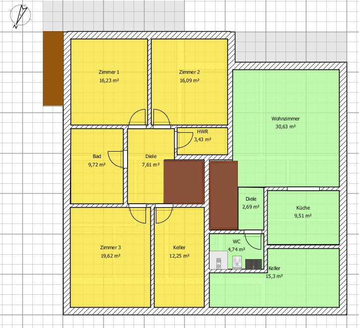

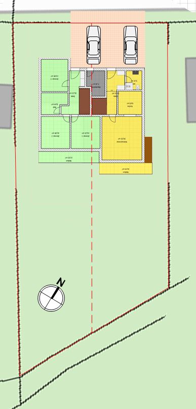

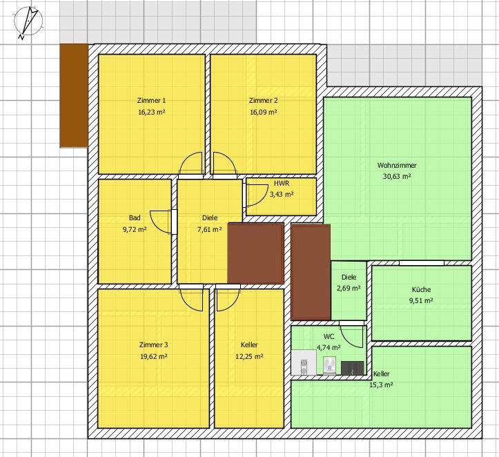

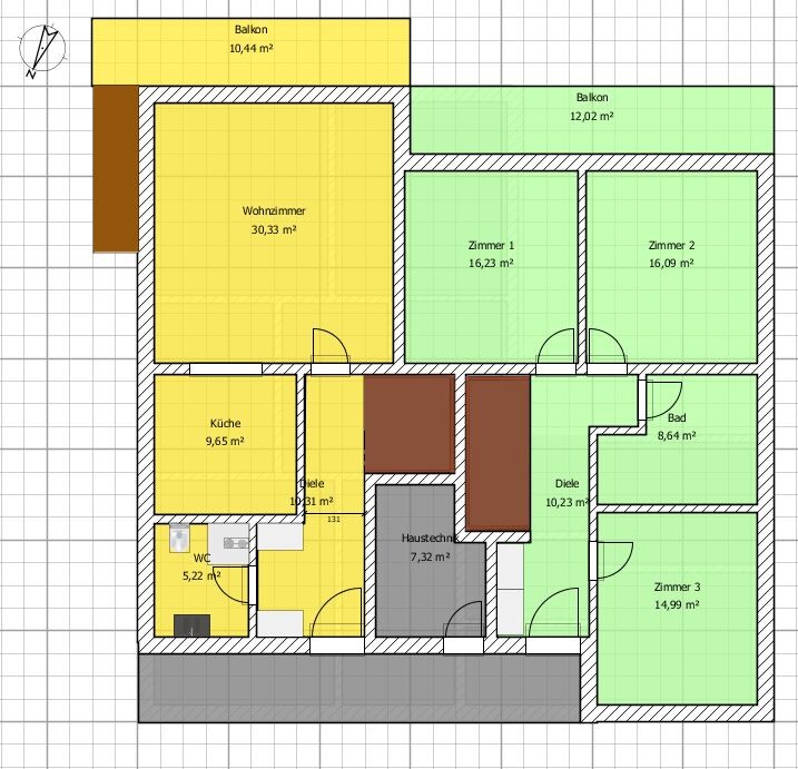

jetzt mal ein Entwurf mit 2 versetzten Maisonette Wohnungen:
Grundriss einer Wohnung: Wohnzimmer, Küche, WC, Diele, Bad, drei Zimmer, zwei Balkone.
Grundriss eines Hauses: gelbe Zimmer 1–3, grün Wohnzimmer + Küche, Bad, WC, Diele, Keller, HWR.
Grundriss eines Hauses mit zwei Parkplätzen, farblich markierte Zimmer, Gartenumrandung.
So wirklich gefallen mir die Grundrisse noch nicht, irgendwie alles zu "verschachtelt". Reichen 7m2 Haustechnik für 2WE (Keine Lüftungsanlage, Heizung über Erdwärme, da kein Gasanschluss vorhanden)?
Ich denke als nächstes muss ich mir mal Gedanken über eine Lösung mit (zumindest teilweise) OG machen um alles etwas kompakter zu platzieren. Wäre es dann wichtiger das Dusch/WC in der Allraum Ebene oder in der 3. Zimmer Ebene zu haben?
