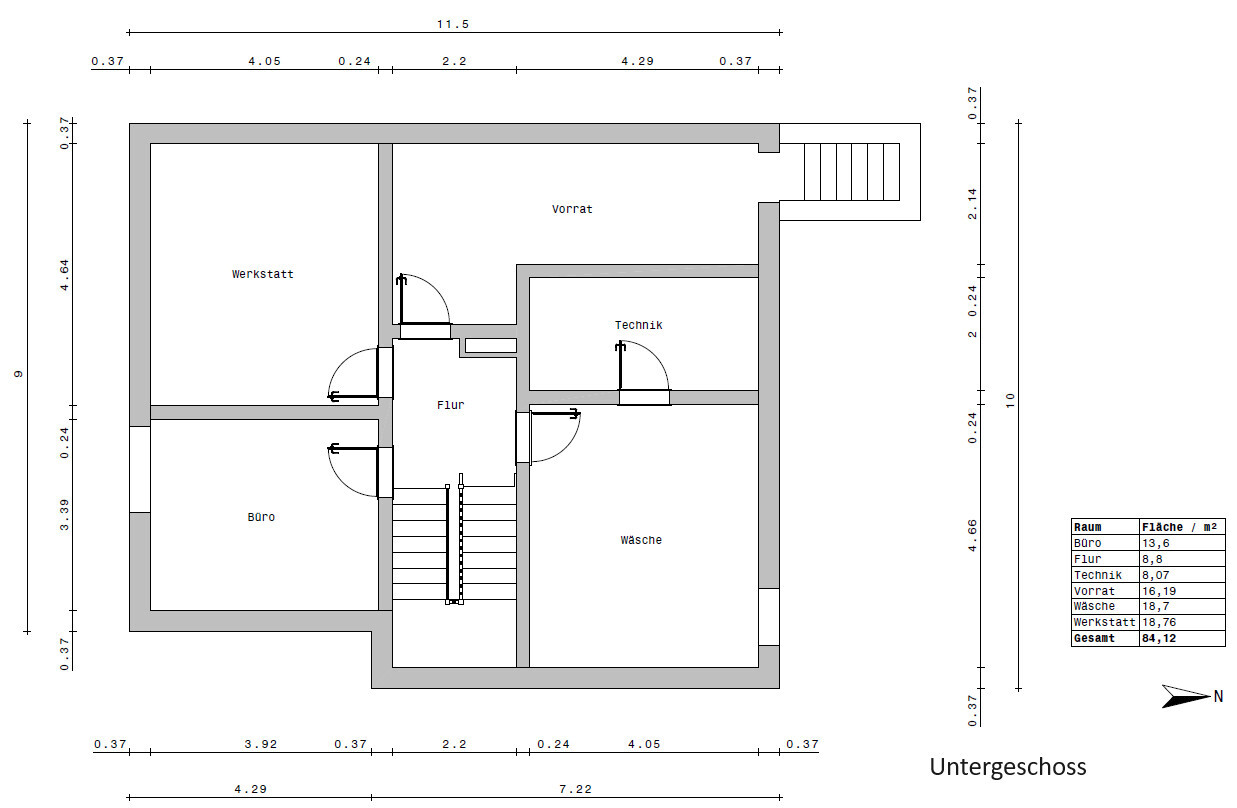

Hallo zusammen, wir sind aktuell in der Planung eines freistehenden Einfamilienhauses auf einem Grundstück, das bereits in unserem Besitz ist. Wir haben einen Architekten an der Hand, sind aber auch selbst intensiv in die Planung mit eingebunden. Aktuell sind wir kurz davor, die Pläne zu finalisieren und dem Architekten unser Go zur Ausarbeitung des Bauantrags zu geben.
Wir möchten diese "vorerst letzte" Möglichkeit gerne nutzen, unsere Grundrisse von anderen Personen hinterfragen zu lassen und uns andere Meinungen dazu einholen, um sicherzugehen, dass in der grundsätzlichen Planung kein grober Schnitzer ist.

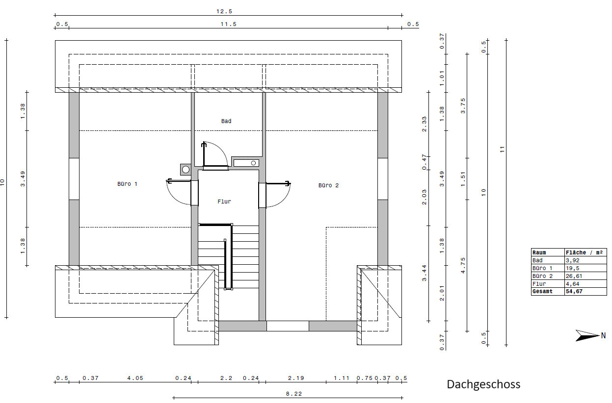

Keller, Geschosse: Vollunterkellert mit zwei Vollgeschossen und der Möglichkeit, das Dachgeschoss später als Büro zu nutzen.
Anzahl der Personen, Alter: 2 Personen, ca. 30 Jahre alt. Kinder sind geplant.
Raumbedarf im EG, OG: Jeweils ca. 80 m² pro Stockwerk.
Büro: Zwei Homeofficearbeitsplätze notwendig, da wir beide zu 90 % von zuhause aus arbeiten.

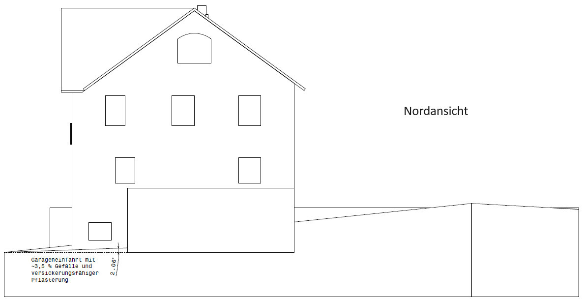

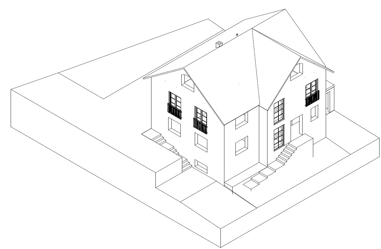

Von wem stammt die Planung: Die Planung wurde von uns in Zusammenarbeit mit einem Architekten angefertigt. Da ich glücklicherweise ein Maschinenbau-CAD-System zur Verfügung habe, haben wir die in dem Beitrag angehängten Pläne in diesem System erstellt und nutzen dieses auch, um unsere Ideen auszutesten und zu verwirklichen. Die exportierten Zeichnungen geben wir an unseren Architekten, der auf deren Grundlage dann "richtige" Architektenpläne anfertigt bzw. seine bestehenden Pläne anpasst, sofern er keine Einwände oder Gegenvorschläge hat.
Was gefällt besonders? Warum? Uns gefällt vor allem die Dachform und die aufgebrochene Fassade an der Ostseite. Auch von der Raumaufteilung und Raumausrichtung sind wir angetan.
Was gefällt nicht? Warum? Aktuell sind wir mit der Anordnung der Fenster noch nicht zufrieden, vor allem auf der West- und Nordseite. Da ist noch Arbeit notwendig.

Wir haben uns selbst lange mit der Thematik auseinandergesetzt und viele eigene Entwürfe angefertigt, bevor wir uns auf die Suche nach einem Architekten begeben haben. Nachdem wir mit mehreren Architekten im Gespräch waren und Entwürfe diskutiert haben, haben wir uns für unseren aktuellen Architekten entschieden. Unsere Anforderungen und Wünsche sind nahezu vollständig in der Planung umgesetzt. In die Pläne sind sowohl Ideen von uns als auch von unserem Architekten eingeflossen.
In den Plänen sind einige Fenster und Türen noch nicht eingezeichnet, da ich hierfür noch kein 3D-Modell erzeugt habe. Bitte nicht wundern :-). Natürlich wird beim Bau jede Wandöffnung mit einem passenden Fenster / Tür versorgt. Generell haben die Pläne nicht den Anspruch eines Architektenplans. Vielmehr sollen sie unsere Ideen und Vorstellungen visualisieren.

und mehr mit dem Hang.Das habe ich auch anfangs gedacht, aber 455qm sind ja nun auch nicht üppig, um in die Weite zu gehen. Die Höhe des Hauses wirkt aber nicht gerade homogen auf dem Grundstück.Mir persönlich wäre es zu hoch, da man ja immer neben einer hohen Wand auf dem Grundstück steht. Mich irritieren die markierten Fenster: sollen das Sprossenfenster sein? Und wenn ja, warum dann nur ein Teil? Und dann noch dazu mit Brüstungsgittern…
Mir sagt der Grundriss nicht zu. Er ist nicht griffig, nicht geschmeidig - er hakt an vielen Ecken: die „schiefe“ Sichtachse vom Eingang, die Raumsparküche im doch recht großen Allraum.
Der Essbereich ist ein Nadelöhr. Wenn der Tisch besetzt ist, kann man nicht auf die Terrasse oder einfach vorbei. Das Ding da in der Mitte, was auch immer das ist, stört schon im Grundriss. Wenn es gebaut ist, ärgert man sich wahrscheinlich.
Die WZ-Ecke ist zu klein, man schaut halb in den Flur.
WC würde man wohl anders möblieren, damit es funktioniert, Garderobe ist zu schmal. Mit Schrank sind davor 60cm, also keine Bewegungsfreiheit.
Ankleide im OG wenig möblierbar, Schlafzimmer-Bett ist gequetscht.
Nordfassade sieht schief aus, Treppe funktioniert anscheinend nicht im Dachgeschoss, da keine Kopfhöhe unter der Dachschräge.
Wegen des Budgets zurück auf Los und dann bitte mit dem Lageplan aus Google mit der Umgebung wegen des Par. 34.
Ich dachte da vor allem an die Außentreppe. Diese müsste ja sowieso komplett eingehaust werden, da man sonst im Winter regelmäßig unfreiwillig den Vorgarten vermisst. Dann kann ich sie auch gleich ins Haus holen und das Treppenhaus eventuell als Split setzen (Zutritt über das Podest - nach oben geht mans ins EG und nach unten in den Keller.) Aber dazu müsste man schon etwas mehr über Steigung und Maße des Grundstücks wissen.Ähnliche Themen
