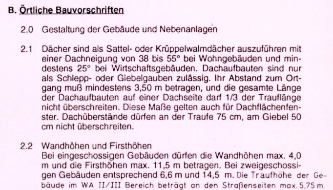

Zwei Vollgeschosse sind laut Bebauungsplan möglich "WAII".
Hier ein Auszug aus dem Textteil des Bebauungsplan:

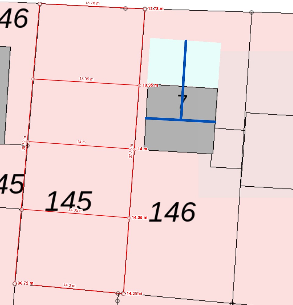

Eine dumme Frage ist das nicht. Weshalb es hier aus Brandschutzsicht nur 5 Meter sein sollen, weiß ich nicht - möglicherweise gälten die hier wegen eines Fensters in der Garage des Nachbarn auch für grenzprivilegierte Bauten. NRW ist nicht BW oder BY, somit beträgt der seitliche Zwischenraum also mindestens 6 Meter (beiderseits der Grenze je 3 Meter). Dieser Abstand ist jedoch auch nur dann das gültige Minimum, wenn die Gebäudehöhen nicht mehr Abstand gebieten, beispielsweise wenn das Nullkommavierfache der Gebäudehöhe (Traufhöhe, bei zur Grenze zeigender Giebelseite wird auch die Giebelhöhe noch anteilig hinzugerechnet) mehr als diese drei Meter betrüge.
Nach Deinem Bildzitat dürfte Dein Haus zweigeschossig 6,6 Meter Traufhöhe haben (und auch sonst kaum wesentlich weniger als 6,0 Meter), somit betrügen 0,4h 2,40 bis 2,64 Meter, das sind weniger als 3 Meter, und es bliebe beim Minimum von 3 Metern (außer wenn ein Giebel zur Grenze zeigte). 6,0 Meter minus vom Nachbarn erfüllte nur 1,14 Meter wären auf Eurer Seite noch 4,86 Meter (Achtung: nicht wandparalleler Grenzverlauf).
Richte Dich also darauf ein, daß Deine Breitenannahmen zu hoffnungsvoll sind. Deine Hausachse wirst Du wohl praktischerweise wandparallel zum Nachbarn ausrichten.

Zur Erklärung: das schmale Grundstück rechts (mit der Hausnummer 7) und den 1,14 m Grenzabstand gehört meiner Mutter.
Das zu bebauende gehört ebenfalls meiner Mutter und bekomme ich überschrieben.
Es war mal ein großes Grundstück und wurde dann in Zuge eines Anbaus (nördlich an Nr7) geteilt. Dadurch der geringe Grenzabstand des Bestandsgebäudes.

Hier einmal das Grundstück mit den Maßen. Nordausrichtung.
Zur Info: Bei Nr. 7 wurde nachträglich noch ein Anbau hinzugefügt. Ich habe von beiden Gebäuden mal den First eingezeichnet. Evtl. nicht unerheblich.

Maximale Höhen/Begrenzungen: 1-geschossig = 4,0/11,5m; 2-geschossig = 6,6/14,5m
weitere Vorgaben: Dachneigung 38 - 55°
