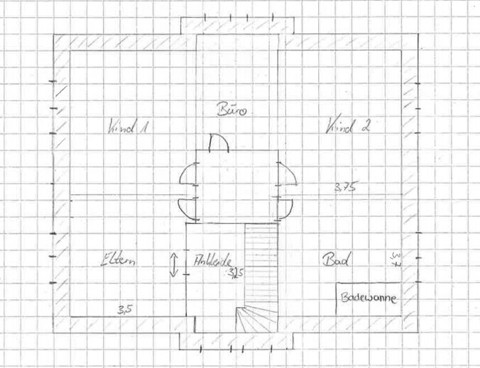

Hallo. Meine Freundin und ich wollen demnächst ein Haus bauen. Es handelt sich hierbei um den ersten Entwurf vom Planer des Bauunternehmens. Der Entwurf ist nach unseren Vorgaben (händische Zeichnung von uns) erstellt worden.
Satteldach, Einfamilienhaus, Kein Keller, 1,5 Geschosse, Aktuell 2 Personen im Haushalt; Später 3-4.
Die Terrasse soll an der Küche und dem Wohnbereich liegen und liegt somit hauptsächlich im Westen. Meint ihr, dass wir da eher in den Süden müssen? Ggf. über Eck beim Wohnbereich?
Unsere Vorgabe war, dass wir von der Garage/Carport direkt in den Hauswirtschaftsraum und von dort direkt in die Küche gehen können.
- Reicht die Größe des Hauswirtschaftsraum? Die gesamte Haustechnik soll dort untergebracht werden. Zudem soll der Hauswirtschaftsraum auch als eine Art Speisekammer dienen. Auch die Wäsche soll dort erledigt werden.
- Was meint ihr beim unteren Bad? Direkt vor dem Fenster duschen ist auch nicht so schön^^.

Anbei nun unsere neue Überlegung. 2 Kästen sind 1 Meter. Es ist jetzt noch nicht auf den Millimeter genau.
Und wenn Du jetzt noch die Türen ein Meter breit machst, also 2 Kästchen, und dort, wo Stühle sind, ein Meter, also 2 Kästchen, dann siehst Du das Problem.
Und wenn Du noch Euer sofa einzeichnen würdest, kommst Du noch weiter, wo es mangelt und wo es zu großzügig ist.
Am besten, du nimmst als Wand nen dicken Strich, oder einen dreifach-Strich, also in etwa 15-20cm... als Skizze wohlgemerkt
Climbee01.08.18 08:15
Ja, Küche mit der Insel funktioniert so nicht, entweder die Wand zwischen Wohnbereich und Küche raus, oder auf die Insel verzichten, Küchenzeilen an beide Wände (so wie das halt immer war bei einer abgetrennten Küche; es funktioniert nicht, die Konzeption einer für einen offenen Raum geplanten Küche in eine in einem Zimmer eingesperrte Küche zu übernehmen. Oder das Küchenzimmer wird deutlich größer). Bzw. Küche ganz anders planen.
01.08.18 08:58
Für einen Stuhl sollte man immer einen Meter einplanen... eingeschoben verbraucht er 30cm, wenn jemand dran sitzt, ca. 70 cm. Dahinter möchte man ggf als Gastgeber noch laufen können.
chrisw81
01.08.18 09:21
Ich kann mir noch nicht so richtig vorstellen, wo die Couch hin soll. Mit dem Rücken an die Badseite und Fernseher an die obere Außenwand? Ich sehe da keine gute Stellmöglichkeit.
Zeichne das doch mal bitte mit ein.
Tx-25
01.08.18 15:16
Ich kann erst später eine Einzeichnung mit dem Sofa nachreichen.
Aktuell ist es so angedacht, dass der TV an die Wand zum Bad kommt. Das Sofa soll oben an die Wand.
Klar haben wir dann ca. 6 Meter dazwischen. Bei meinen Schwiegereltern ist das ähnlich. Das empfinden wir nicht als Problem. Alternativ haben wir aber auch schon angedacht, dass Sofa etwa 1,5 Meter an den TV heranzuholen. An die obere Wand könnte dann eine Kommode oder ähnliches + entsprechenden Gang dazwischen.
Der Tisch kann auch um 90 Grad gedreht und mit der Stirnseite direkt an die Küchenwand gestellt werden. So haben wir es aktuell bei uns auch. Das empfinden wir ebenfalls nicht als Problem. Der Tisch soll auch ausziehbar sein. Somit kann dieser von standardmäßig 4-6 Plätzen auf 8 bei Besuch (Ausnahmesituation, dann halt etwas eng im Wohnzimmer) angepasst werden.
Die Küchenlösung ist noch nicht perfekt. Da arbeiten wir auch noch an einer Lösung.
Die Wand wird vielleicht tatsächlich noch etwas geschoben. Auch die genaue Aufteilung ist noch nicht fix.
Aktuell liegen bei der Küche in etwa folgende Maße vor.
3,7 Meter in der Breite. Davon wie folgt abgezogen:
0,60 für die Küchenzeile
1,20 als Abstand zwischen Zeile und Kücheninsel
1,00 Meter für die Insel.
0,90 für den Tresen mit Stühlen.
Dann landen wir genau auf 0.
