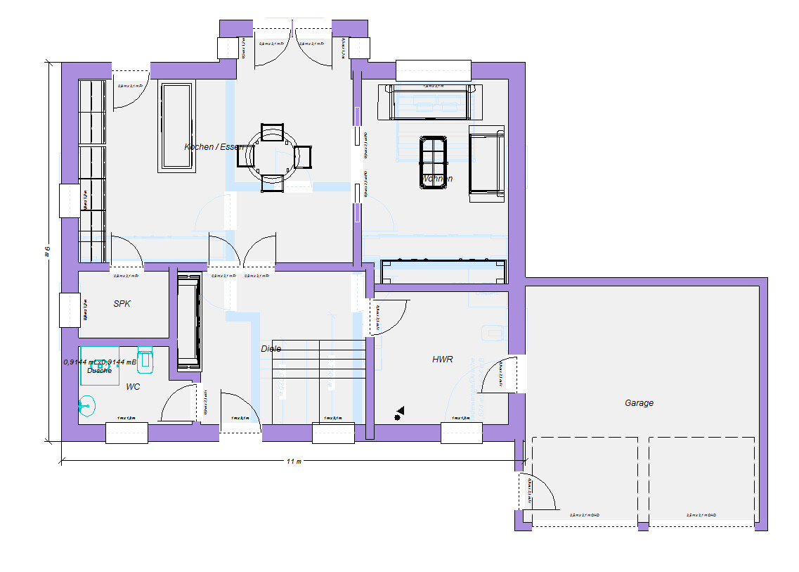

Hallo. Meine Freundin und ich wollen demnächst ein Haus bauen. Es handelt sich hierbei um den ersten Entwurf vom Planer des Bauunternehmens. Der Entwurf ist nach unseren Vorgaben (händische Zeichnung von uns) erstellt worden.
Satteldach, Einfamilienhaus, Kein Keller, 1,5 Geschosse, Aktuell 2 Personen im Haushalt; Später 3-4.
Die Terrasse soll an der Küche und dem Wohnbereich liegen und liegt somit hauptsächlich im Westen. Meint ihr, dass wir da eher in den Süden müssen? Ggf. über Eck beim Wohnbereich?
Unsere Vorgabe war, dass wir von der Garage/Carport direkt in den Hauswirtschaftsraum und von dort direkt in die Küche gehen können.
- Reicht die Größe des Hauswirtschaftsraum? Die gesamte Haustechnik soll dort untergebracht werden. Zudem soll der Hauswirtschaftsraum auch als eine Art Speisekammer dienen. Auch die Wäsche soll dort erledigt werden.
- Was meint ihr beim unteren Bad? Direkt vor dem Fenster duschen ist auch nicht so schön^^.

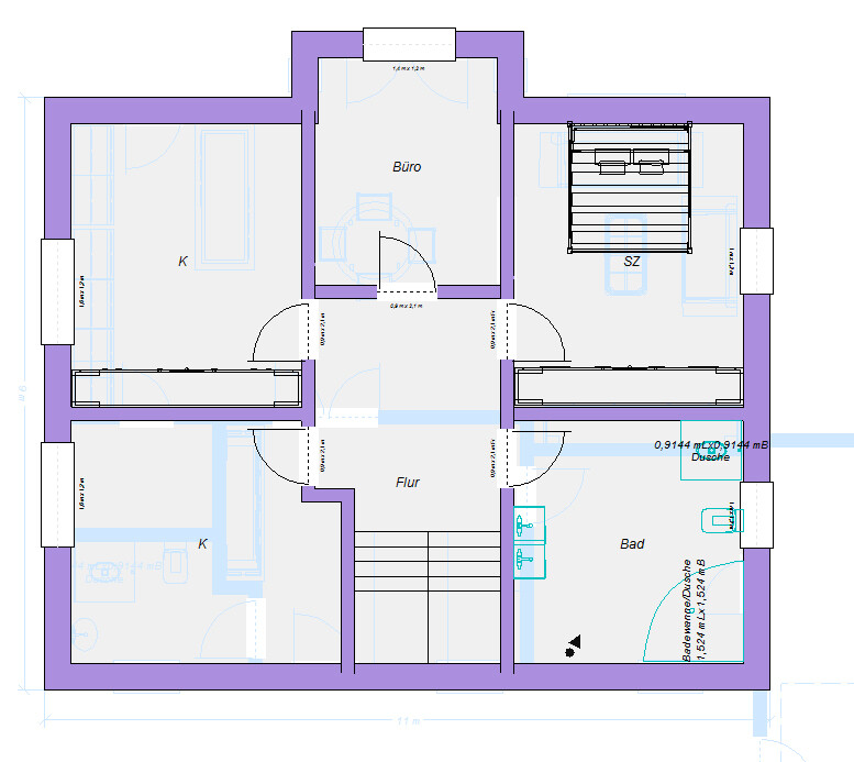

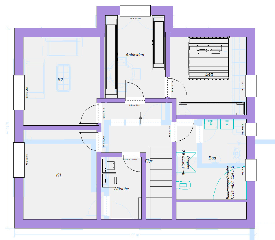

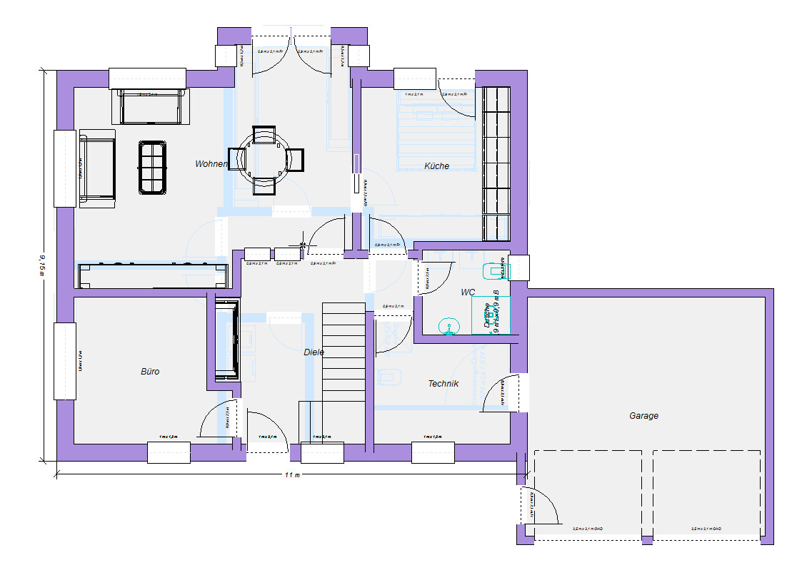

kaho67425.07.18 11:54
Mal ein Beispiel bei ähnlicher Position der Räume und Giebel zum Garten.
(Musste für die Treppe 15cm Tiefe auf 9,15m zu geben.)
Tür in den Technikraum halte ich für Quark, habe sie aber mal eingezeichnet, da Kundenwunsch.

Viele Wünsche auf wenig Quadratmetern. Ich finde das Wohnzimmer beengt, was ja auch im Ausgangsentwurf ein Problem ist, da dort der Tisch nicht genug Platz hat.
Vielleicht nimmt man das Büro nach oben und öffnet die Küche wenigstens bis ins Esszimmer. Bei Seitenwechsel auf die Südseite wäre dann noch eine Speisekammer drin. Allerdings der Zugang Hauswirtschaftsraum futsch.
Grundriss eines Hauses: Flur verbindet Büro, Küche, Bad und Schlafzimmer; Treppe im Zentrum.
Grundriss eines Hauses mit Küche/Essen, Wohnzimmer, Diele, WC, HWR, Speisekammer, Garage.
Man wird das Gefühl nicht los, dass man mit 11x9 im Querformat hier nicht so richtig glücklich wird. Haus drehen klingt zwar erst mal verlockend, aber dann verliert man eben die breite Front in den Garten. Andererseits bei der konservativen Abtrennung der Küche, entsteht sowieso kein Gefühl von Großzügigkeit.

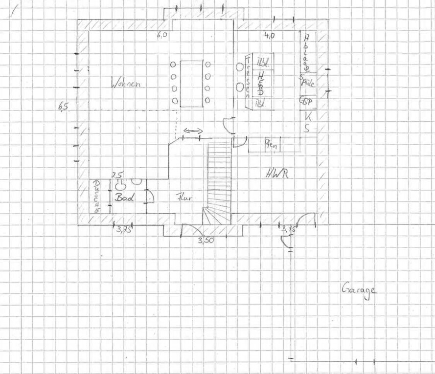

Anbei nun unsere neue Überlegung. 2 Kästen sind 1 Meter. Es ist jetzt noch nicht auf den Millimeter genau.
Handskizze eines Hausgrundrisses: Wohnzimmer, Küche, Bad, Flur, Treppe, HWR und Garage
Grundriss: zentrale Essecke, Eltern links, Bad rechts, Kinder oben, Büro oben, Treppe mittig
11ant31.07.18 17:35
Das Dogma, daß Haus und Garage an einer Ecke zusammengewachsen sein müssen, ist jedenfalls geblieben. Und auch sonst sehe ich spontan keine große Revolution.
