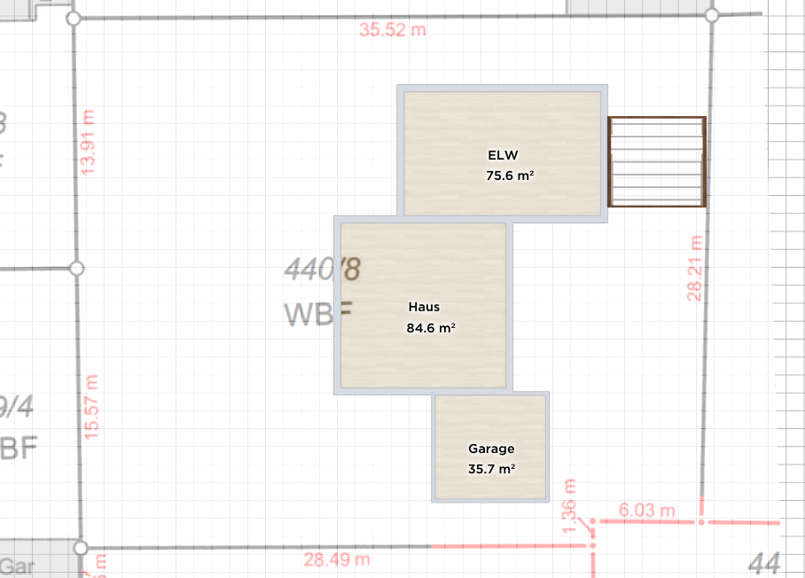

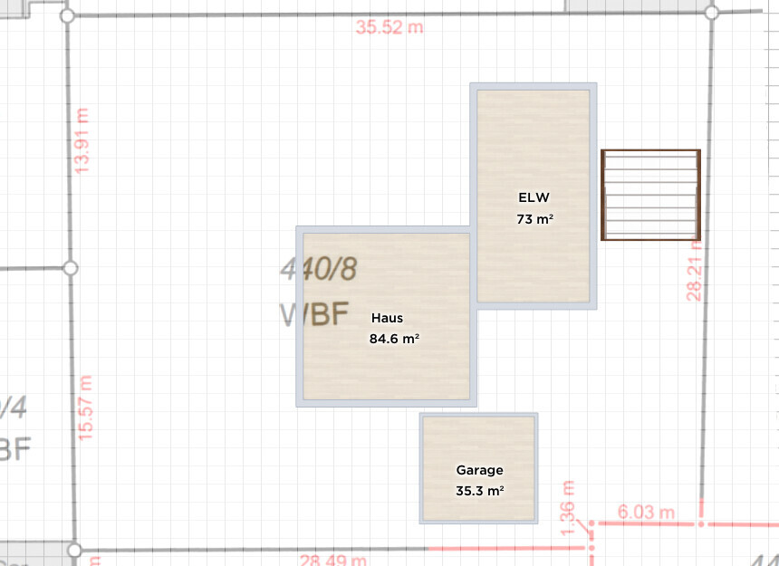

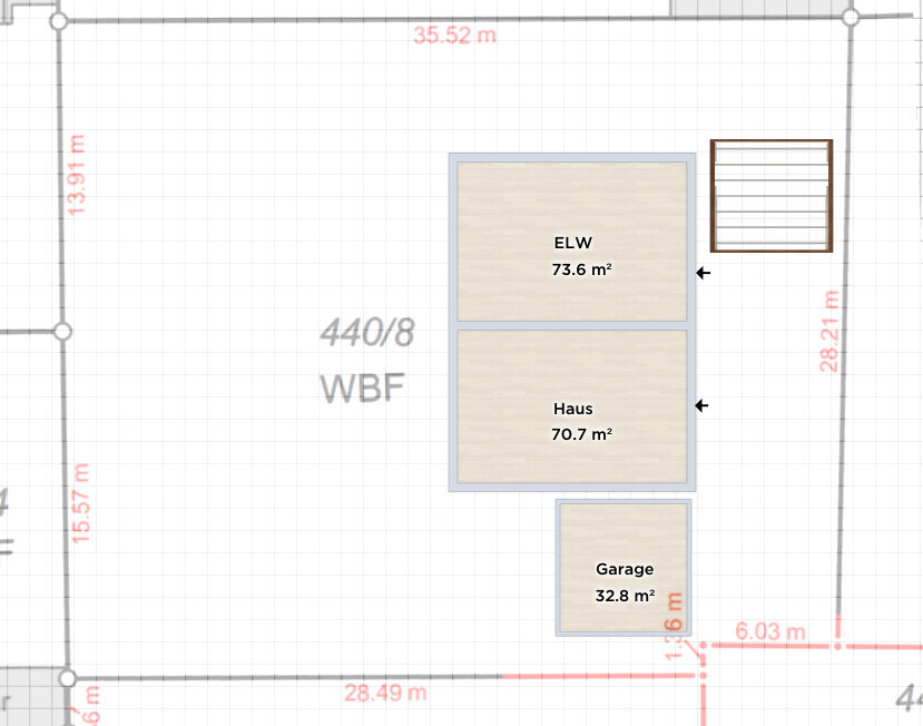

Deshalb würde ich eher erst einmal mit Schablonen das Grundstück abstecken. Zb so oder auch anders, muss man halt mal mit Typenhäusern abgleichen:
Grundriss eines Hauses mit Garage und Einliegerwohnung (ELW) in 2D-Planansicht
Wenn man sich nicht von der kompakten Form abbringen lassen will und hier auch Sparpotential ist, so muss im OG resolut die Wohnfläche eingekürzt werden. Da hat sich über die Jahrzehnte ein Satteldach, also ein Eingeschosser bewährt. Meines Wissens schränkt der Par.34 ein solches nicht ein. Da sehe ich aber, auch in der Planung des TEs ein Problem beim Wenden der Fahrzeuge. Naja, ist halt auch hier nur quick&dirty.
Grundriss eines Bauvorhabens mit Haus, Einliegerwohnung und Garage auf Grundstück
