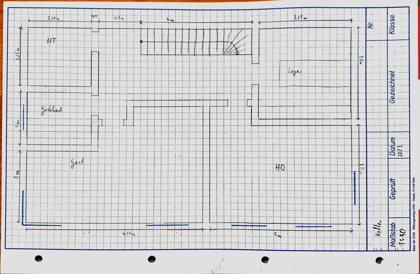

- Bitte ladet einen Grundriss des Kellers hoch

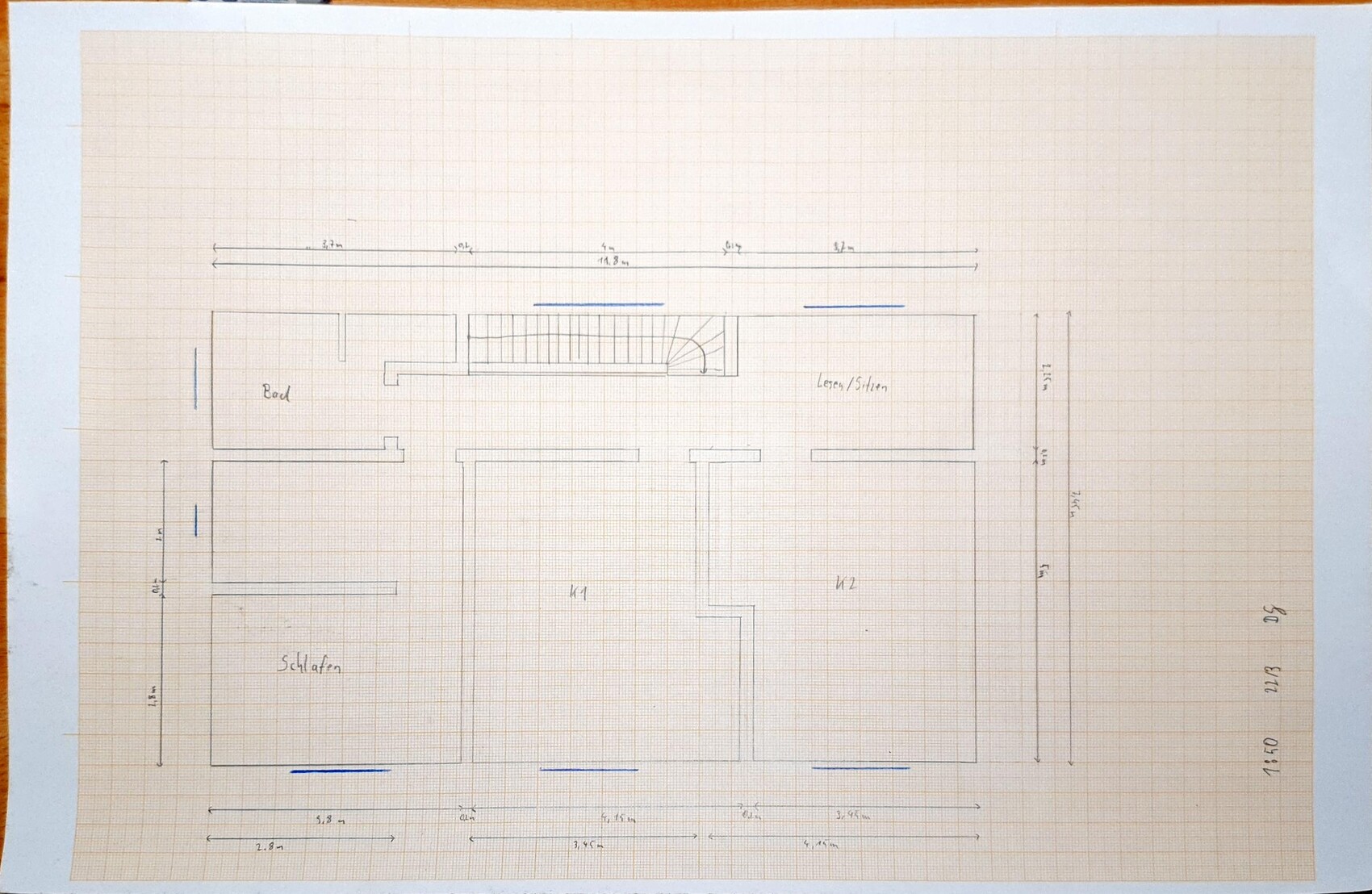

Anbei, inkl. der überarbeiteten Pläne für EG und DG

- Ihr habt eine Dusche zu wenig für 4 Personen, sobald die Kinder größer sind und länger im Bad brauchen
Die zweite Dusche ist im Gästebad im Keller

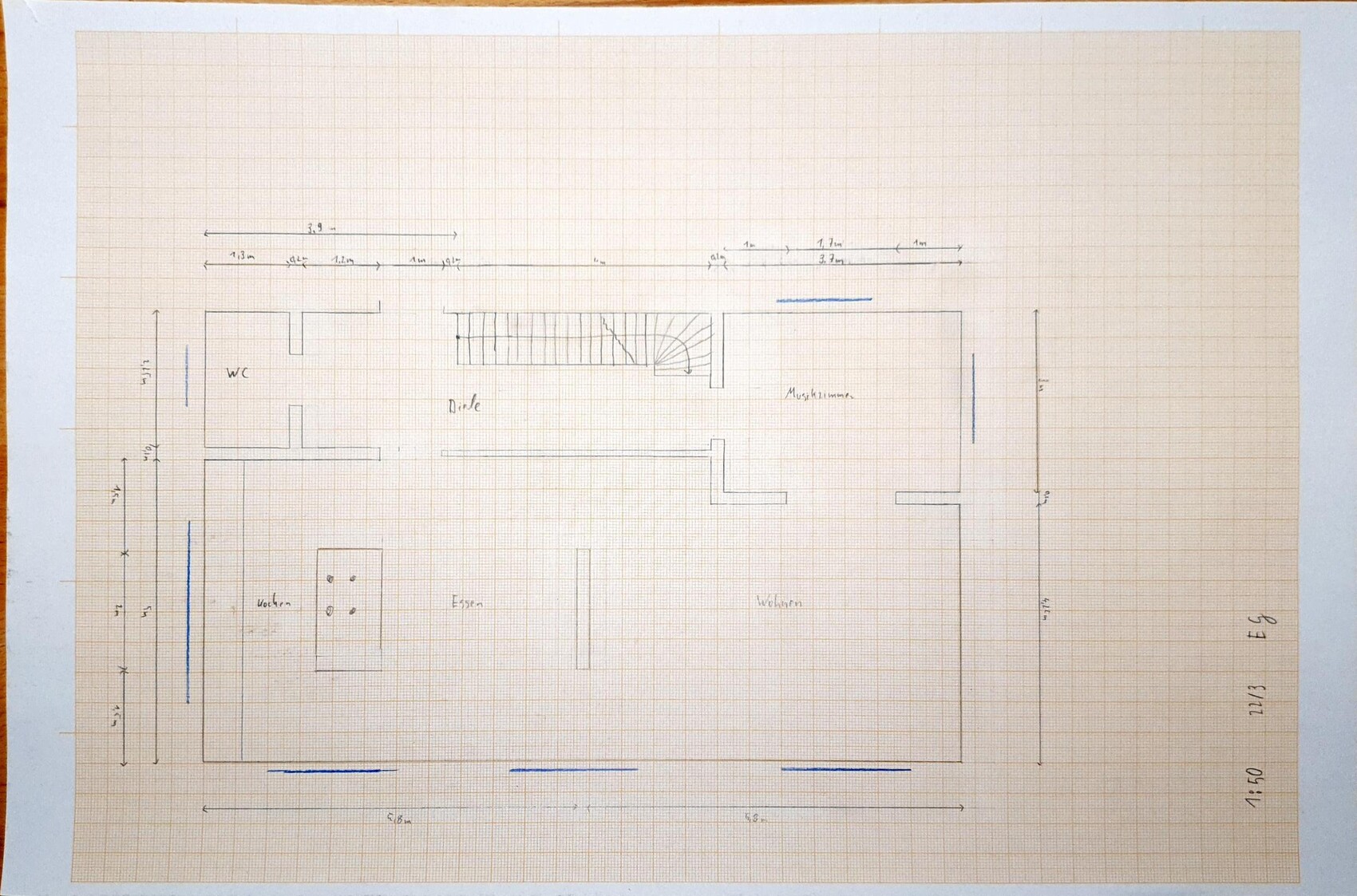

- Sparsamkeit und "offene und transparente Architektur" in Ehren, aber für Fenster im OG sollte es schon noch reichen. Bitte zeichnet die ein.
- Gleiches gilt für das EG, WC, Diele und Musikzimmer sind fensterlos lt. Plan. Ich bezweifle, dass das korrekt ist.
Die genaue Anordnung der Fenster habe ich mir noch nicht überlegt. In den anliegenden Plänen habe ich sie als
SoL schrieb:
- Die Diele ist mit Glaselementen vom Wohnbereich getrennt, wenn ich das richtig interpretiere? Das ist weder schlicht, noch günstig.
Das ist richtig verstanden. Wenn das unbezahlbar teuer wird, dann lassen wir die weg.

- Die Kinderzimmer sind schlauchförmig, dadurch schlechter nutzbar, als die 15 qm (wenn ich richtig abgezählt habe: 2,5m × 5m + 1m × 2,5m?) vermuten lassen. Da hilft auch ein gut gemeinter Spielflur nichts mehr.
- Dafür habt ihr beim Schlafzimmer nen großen Schluck aus der Pulle genommen mit > 21qm. Die Kinder verbringen in ihren Zimmern deutlich mehr Zeit, als die Erwachsenen im Schlafzimmer, überlegt, ob das in Euren Relationen und Planungen berücksichtigt wurde / werden soll.
Die Dimensionen der Räume im DG/OG habe ich gleichmäßiger gestaltet. Alle drei Räume sind jetzt praktisch gleich groß
SoL schrieb:
Insgesamt mag ich die Ideen des EG, finde das OG aber von den Räumen und den Relationen zwischen den Räumen unpassend und nicht durchdacht.
Gefällt das neue DG besser?

Ohne Keller fehlt auf jeden Fall der Hausanschlussraum.
Der Hausanschlussraum ist im Keller gelandet

Wo ist denn die Garderobe? Also, die schränke mit 60cm Tiefe, nicht die Haken für spontane Bekleidung…
Danke <3 für das zeichnen auf Millimeterpapier 🙂
RufusJWB
23.03.22 01:10
Wo ist denn die Garderobe? Also, die Schränke mit 60cm Tiefe, nicht die Haken für spontane Bekleidung…
die sollen rechts neben den Eingang hin
