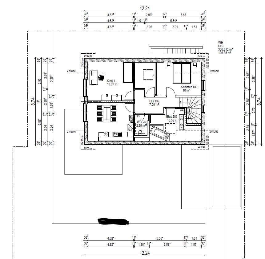

Eben! Darum geht es bei diesem Entwurf. Es ist wenig durchdacht, kein Austritt (Balkon) im OG, Raumverhältnisse stimmen nicht, Platz zwar für eine Person, aber keine Familie.

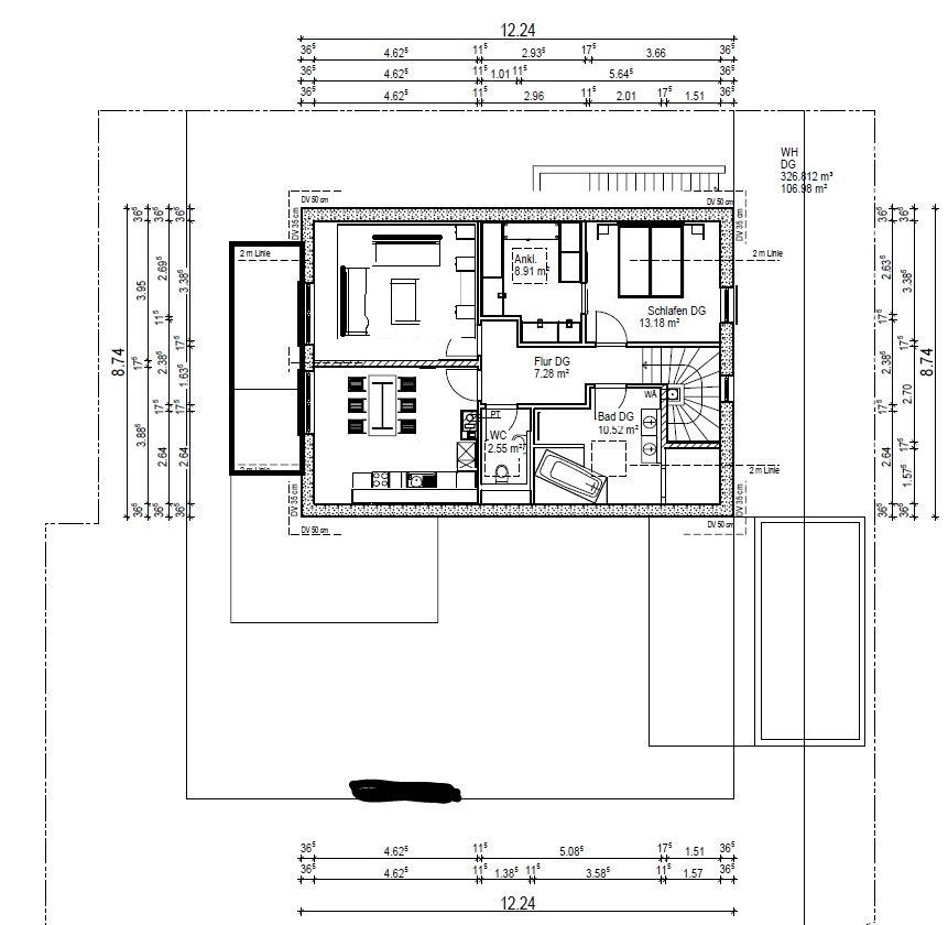

Ich habe mal unsere Überlegungen, wie es im Alter aussehen könnte aufgemalt,
allerdings komplett selber, nur mit kopieren einfügen, also nichts vom Architekt.
Ich finde es gut so, evtl. kann man noch die tragende Wand umlegen,
dass man ein großes Wohn-/Esszimmer machen kann.

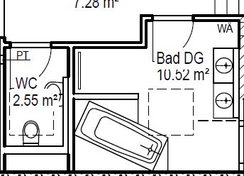

Außerdem habe ich mir die Sache mit dem WC im Bad noch überlegt.
Ich bin noch etwas unentschlossen.

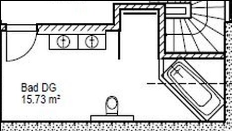

Ich habe mal ein leeres Bad und 2 Entwürfe mit den richtigen Maßen reingestellt.
Die Wand im Norden kann man natürlich auch verlängern und die Wand im Osten kann raus oder nicht.
Vielleicht hat jemand eine Idee, wie man es am besten lösen kann.
Was uns wichtig ist:
Gemauerte Dusche mit Spirale oder min. 1m*1,4m
Badewanne
Doppelwaschbecken mit min. 2m Abstand nach hinten
WC (am liebsten irgendwie abgetrennt mit Türe zum Flur und zum Bad)
Wäscheabwurf muss erreichbar sein.

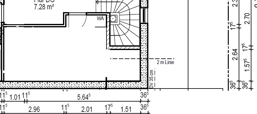

Grundriss eines Gebäudeteils mit Treppenaufgang, Innenwänden, Türen und Maßlinien.
Bad DG Grundriss mit Badewanne und Doppelwaschbecken, Eingangstür
Grundriss eines Badbereichs im Dachgeschoss mit Badewanne, WC und Waschbecken
Grundriss eines Dachgeschosses mit Schlafzimmer, Kinderzimmer, Küche, Bad, WC und Flur.
Grundriss Dachgeschoss: Küche, Essbereich, Wohnzimmer, Flur, Bad, WC, Schlafraum, Ankleide
