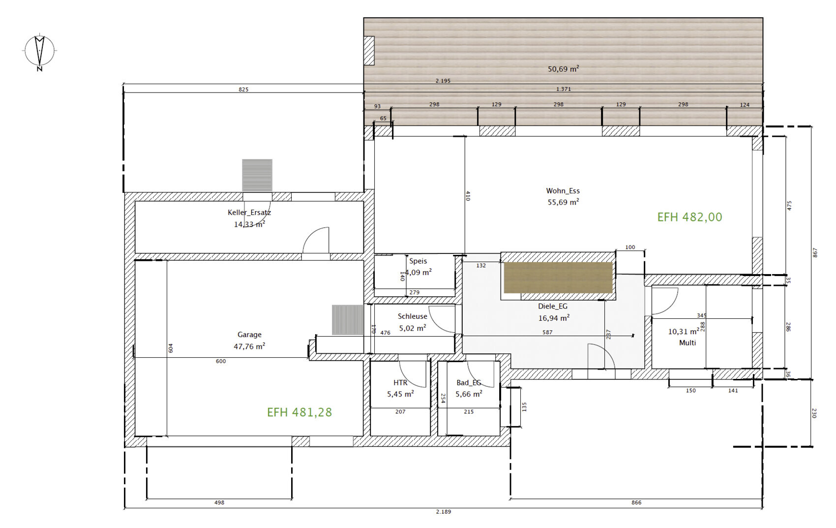

nach langem, stillen Mitlesen freuen wir uns unseren "Plan vom Haus" zur Diskussion zu stellen.
- Wir hoffen auf ehrliche Rückmeldung um die großen Fehler zu vermeiden
Größe des Grundstücks: 785 qm
Hang: 7,1% (2,00m auf 28m Grundstück)
Grundflächenzahl: 0,6
Geschossflächenzahl: 0,3
Baufenster, Baulinie und -grenze: siehe Foto
Randbebauung: Ja
Anzahl Stellplatz: 2; 5,00m Abstand zu Straße
Dachform: offen
Stilrichtung: offen
Ausrichtung: siehe Foto
Maximale Höhen/Begrenzungen: 7,80m
weitere Vorgaben: Zisterne, Abgrabungen, Mauern bis 1,00m zulässig
Stilrichtung, Dachform, Gebäudetyp: Flachdach, kubische Form
Stilrichtung: Modern mit offenem Übergang zum Garten
Keller, Geschosse: kein Keller, 2 Vollgeschosse

Nicht nur der Kontrast zwischen Privatversicherten-Anspruchsniveau und Planungsfinish vom GU-Zeichner, sondern eine Reihe weiterer Ähnlichkeiten lassen mich dem TE folgenden Lesetip geben: https://www.hausbau-forum.de/threads/grundrissplanung-kurz-vor-bauantragsstellung.25647/ (Ähnlichkeiten mit dem verfehlten Happy End müßten kein Zufall sein).
Strahleman02.09.19 08:20Einiges wurde hier ja schon angemerkt. Ich finde die Diskrepanz zwischen der Wohnraumgröße von euch Eltern und den Kindern unpassend. Vor allem, wenn man eure Anmerkung anschaut, dass man die Kinderzimmer noch verkleinern möchte. Selbst fast 50qm (inkl. Bad und Diele) haben wollen, aber je Kind sind Max. 18qm okay? Nun gut. Das Splitbad für die Kinder finde ich unpassend. Zum Duschen oder Haare waschen müssen sie immer einmal quer durchs Haus rennen. Zudem sind knapp 6qm für Kinder zwar okay, aber für Teenager?!
Meine spontanen Ideen zu am aktuellen Grundriss... Man könnte z.B.:
- HTR und Bad_EG im EG in einen Hauswirtschaftsraum-Raum mit ca. 11qm abändern
- Hauswirtschaftsraum im OG als "Kinderbad" nutzen
- auf einen Teil der 17qm großen Ankleide/Diele verzichten
- WC im OG als Abstellkammer für Besen/Staubsauger etc. umfunktionieren
- Wohn-/Essbereich verkleinern, so dass an den "Multi"-Raum noch ein angeschlossenes Bad für das Au Pair / Gäste-WC angrenzen lassen kann
Optimal ist das dann aber immer noch lange nicht. Ich habe das Gefühl, dass hier das Haus um den "Elternteil" herumgebastelt wurden. Dabei wurde aber vernachlässigt, ob die Raumanordnung überhaupt sinnhaft ist. Weniger ist meistens mehr. Klare Strukturen und weniger verwinkelte (z.T. kleine) Räume wären sicherlich ein bisschen besser. Auf der Grundfläche ließe sich auf jeden Fall etwas machbares zaubern, das eure Wünsche erfüllt.

Nur mal so paar Verständnisfragen:
- die Speisekammer wird nicht durch eine Wand von der Küche getrennt, sondern nur durch Möbel?
- Zuggang zum Allraum generell ohne verschließbare Türen?
- Treppe ist beidseitig komplett von Wänden verdeckt wie ein Tunnel?
- Multiraum dient wozu? Büro?
- Schlafzimmer mit Südausrichtung - ist da eine Kühlung geplant?
- Möblierung im Schlafzimmer unklar - bitte mal ein 2m breites Bett mit je 70cm Laufweg daneben einzeichnen. Wo soll das stehen? Unterm/vorm Fenster?
- Ankleide ohne Fenster? Soll das Licht nur über die Galerie kommen? Das wird finster.
- Unverhältnis: 17m² Masterbad, 10m² Hauswirtschaftsraum, 2,5m² WC für die Kidis. Da kann man sicher noch ne Dusche mit Kinderbad für die Kinder rausschlagen.
- Nachteile des Luftraums bei Kindern, die im OG schlafen wollen hoffentlich bekannt?
- Austritt aus der Treppe mit 1m ist äußerst knapp - man prallt ja schon gegen die Kinderzimmertür. Da möchte ich keinen Schrank ins Schlafzimmer schaffen müssen.
Insgesamt ganz nette Idee aber noch nicht ausgereift, finde ich.
