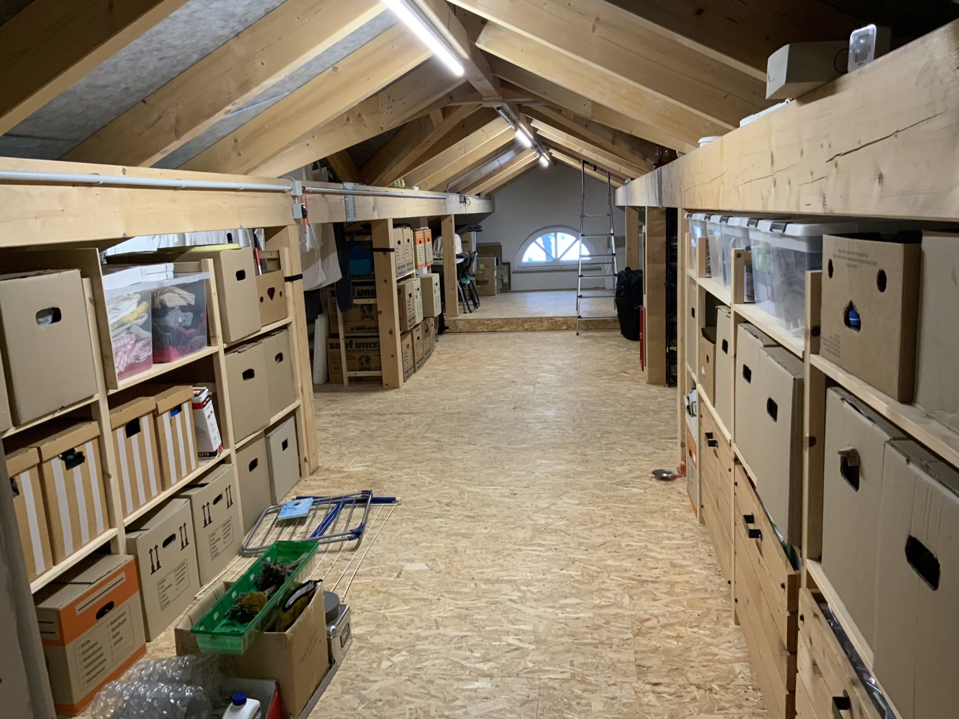

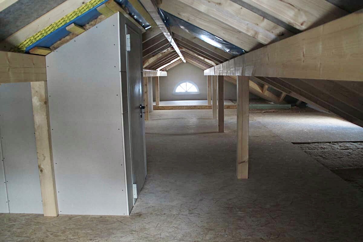

Steffi33 schrieb:
Unser Bungalow hat ähnliche Abmaße.. Wir haben aber eine Treppe ins Dach und eine andere Dachstuhlkonstruktion (Dachneigung ca. 26 Grad). Das Dach selbst ist auch nicht gedämmt. Die Dämmung befindet sich auf der Geschossdecke. Wir nutzen das Dach als Abstellraum und zum Wäsche trocknen. Ich möchte es nicht missen..
Habt ihr OSB-Platten vollflächig übers komplette Dach direkt auf die Dachbalken genagelt? Wurde mir von allen Seiten (Dachdecker, Bauleiter, Trockenbauer) dringendst abgeraten das zu tun...
