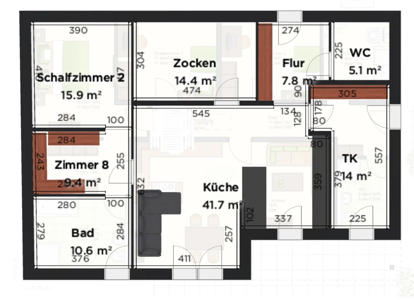

Hallöchen,
Nach langem Lesen und zwischenzeitlichem adacta legen unseres Bauvorhaben, hat uns eine Aktion doch wieder begeistert, dass wir den Schritt wagen wollen.
Das Grundstück ist jetzt mit unserem Wohnhaus (Bj. 1957) bebaut und zumindest ich wohne hier schon fast 18 Jahre, mein Mann seit 5 Jahren. Vor drei Jahren hatten wir mal die Babauung im hinteren Teil mit Grundstücksteilung in Betracht gezogen. Das wurde uns auf Vorabfrage negativ beschieden. Jetzt ist also Abriss und Neubau geplant.
Danke im Voraus
Größe des Grundstücks: 1800m² Haus Nr. 10 oder Flustück 21
Hang: Nein
Grundflächenzahl: keine Bebauungsplan vorhanden
Baufenster, Baulinie und -grenze : Auf Höhe des jetzigen Hauses
Anzahl Stellplatz: 1, bisherige Garage soll bestehen bleiben
Geschossigkeit: 1
Dachform: Walmdach
Ausrichtung: Süd
Stilrichtung, Dachform, Gebäudetyp: Barierearm, Bungalow
Keller, Geschosse: 1, kein Keller
Anzahl der Personen, Alter: 2 (Er: 35, Sie; 45, keine Kinder geplant)
Raumbedarf im EG, OG: 110, kommen jetzt mit weniger aus
Büro: Familiennutzung ganzjährig, im Winter zusätzlich Homeoffice
Schlafgäste pro Jahr: 0
Garage bereits vorhanden, im Gegensatz zum jetzigen Gebäude soll man gerade in die Garage fahren können.
weitere Wünsche/Besonderheiten/Tagesablauf: Wir verzichten bewusst auf ein Speisezimmer. Wir benutzen es einfach nicht, obwohl wir eins haben. Der Tisch wird meist als willige Ablagefläche für alles genutzt, für das man zu faul ist direkt wegzupacken
Von wem stammt die Planung:
Hausgrundgriss stammt vom Planer eines Bauunternehmens, Raumverteilung ist Do-it-Yourself
Was gefällt besonders? Warum? Direkter Zugang von Küche und Bad auf die Terrasse, Schlafzimmer mittig, da nervige Nachbarskinder
Was gefällt nicht? Warum? Das das Badezimmer zur überdachten Terrasse führt, hätte ich lieber auf der Küchenseite.
Preisschätzung laut Architekt/Planer: Ab 285.000 Euro (Sommer-Aktion) zzgl. Ausstattung
Persönliches Preislimit fürs Haus, inkl. Ausstattung: 375.000 Euro
favorisierte Heiztechnik: Erd-Wärme, wird aber finanziell denke eher Luftwärmepumpe
-könnt Ihr verzichten: Erd-Wärme, Dampfdusche, farbige Fenster, elektr. Rollläden
-könnt Ihr nicht verzichten: Nebeneingang in Haustechnikraum
Der originale Hausentwurf der Aktion hatte uns sehr angesprochen. Eigentlich auch die Raumaufteilung. Bis uns auffiel, dass das Schlafzimmer kein bodentiefes Fenster braucht und dann auch die Lage genau des jetzigen entspricht und die Nachbarn zu der Seite mal dezent anstrengend fürs Ausschlafen sind.

08.07.24 21:19
Bewegungsfläche Rollator
Nimm mal einen Zirkel und zeichne überall wo sich ein Rollator dreht einen Kreis im Durchmesser von 120 cm ein.

Summer27 schrieb:
Wir frühstücken beide nicht unter der Woche, Mittag essen dann auf der Arbeit und Abendessen im Wohnzimmer vorm Fernseher. Wenn wir beide zusammen frei haben, im Sommer nur jedes dritte Wochenende, frühstücken wir auch im Wohnzimmer. Hat nur einer von uns frei, weil der andere arbeiten muss, gibts auch manchmal am PC das Frühstück.
Ja, ok. Ich würde allerdings dennoch einen Tisch einplanen, denn das Leben wandelt sich ja mal. Gewohnheiten werden im Alter anders, und wenn Du schon das Alter erwähnst, so können Krankheiten oder körperliche Einschränkungen das Sitzen auf einem Stuhl an einem Tisch schon notwendig machen. Es ist nicht nur der Rollator, der aber auch ja irgendwo stehen will, wenn man essen will. Irgendwann geniest man eventuell die gemeinsamen Momente der Essensaufnahme, ob nun zu zweit oder mit anderen.
Hmm, Speisezimmer kenne ich so gar nicht mehr. Im Haus meiner Oma gab es eins - so baut man ja heutzutage gar nicht mehr, dass alles separiert betrachtet und gebaut wird.
Wie Du selbst feststellst, geht das eine in das andere über. Einmal das Leben, auch mit dem Esstisch als Ablage, dann der Bereich des Rückzugs (Schlafzimmer).
Summer27 schrieb:
Kannst du das nochmal erläutern, das versteh ich tatsächlich gerade nicht. Danke.
Du zeichnest Räume ein, die sehr schlecht zu möblieren sind. Deine Ankleide kann ja gerade mal 2 Meter Schranklänge unterbringen und ist dann schon zu eng, um an die Sachen zu kommen. Die ist gerade mal 170cm breit. Mit Schrank bist Du bei ca. Einem Meter. TK genau gleiche. Mit 2 Metern Breite zu schmal zum einen, durch die Türenlagen kaum sinnvoll zu möblieren. Wenn da Technik verteilt wird, ist es voll. Die Qm kann man besser aufteilen, zb in einen recheckigeren Raum, wo man hinter Türen noch Schränke stellen kann.
Ist natürlich jetzt schlecht ohne Maße schlecht festzustellen, aber von den Räumen selbst kann man das mit erfahrenem Auge gut erkennen.

Summer27 schrieb:
Das heißt nach dem Abendessen sind wir in über 80% der Abende dann im Büro. Die übrigen 20 % sind wir dann im Wohnzimmer bzw. jetzt im Sommer im Garten.
Ist es dann nicht sinnvoll, Euren Tagesablauf mit dem abend- oder auch tagesfüllenden Hobby mit einzuplanen?
Mir käme so etwas in den Sinn (nur skizzenhaft zu betrachten, da nicht ausgearbeitet, sondern eine Spontanidee)
Grundriss einer Wohnung mit Küche, Bad, Flur, WC, Schlafzimmer 2, Zimmer 8, Zocken.
Summer27
09.07.24 08:06
Wow, auf jedenfall schon mal Danke, für die Arbeit, die du dir mit dem spontanen Entwurf gemacht hast. Es zeigt mir jedenfalls auf, dass mein Kopf sich mal schleunigst von starren Vorgaben wie alle Zimmer gehen vom Flur ab und einem mittigen Eingangsbereich trennen sollte.
Einzig der Sportbereich fehlt mir persönlich noch. Laufband und Rudergerät sind nicht sonderlich dekorativ. Deswegen hätte ich Sie gern aus dem Wohnbereich. Mit ins Büro wird dann aber zu eng, glaube ich. Zumal ich gerade beim Laufen auch gern fernsehe und das meinen Mann dann mutmaßlich stört.
Nach Eurem allgemeinen und auch speziellen Input waren wir gedanklich wieder Richtung Ausgangsgrundgriss zurückgerudert. Bis ich den interessanten Entwurf eben sah. Hinterfragen aktuell auch, ob wir wirklich einen Nebeneingang brauchen oder den Hauseingang nicht wie originär vorgesehen an die kurze, also Ost-Seite setzen.
Wir werden da heute mal weiter intensiv diskutieren. Und vielleicht hat unser BU da ja noch nen kreativen Vorschlag.
